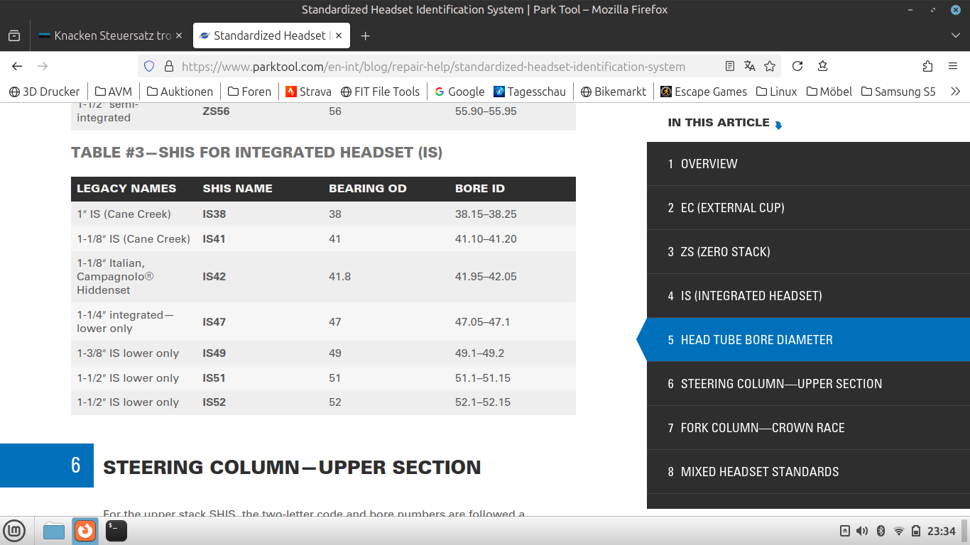

Das Lager vom King hat einen Durchmesser von 51,92mm und der Lagersitz 52,1mm. Das erscheint mir als Feinmechaniker nach zu viel Spiel.
Die Maße liegen im Toleranzbereich
https://www.parktool.com/en-int/blog/repair-help/standardized-headset-identification-system
Die Steuersatzlager zentrieren sich über die Konen und NICHT über die Passung Innendurchmesser/Außendurchmesser. Darum ist bei den Durchmessern so viel Spiel. Als Feinmechaniker sollte dir der Begriff "Doppelpassung" geläufig sein. Wenn das Lager über den Konus und den Durchmesser zentriert würde, hätte man sowas in der Art.
Das hieße dann, dass das Lager nicht genug Spannung hätte und nicht eingestellt werden könnte. Vielleicht baut das neue Lager etwas flacher und der Einstellbereich zwischen Gabelrohrkante und Topcap ist nicht mehr vorhanden? Da könnte 1mm weniger reichen.
Die Maße liegen im ToleranzbereichAnhang anzeigen 1586334
