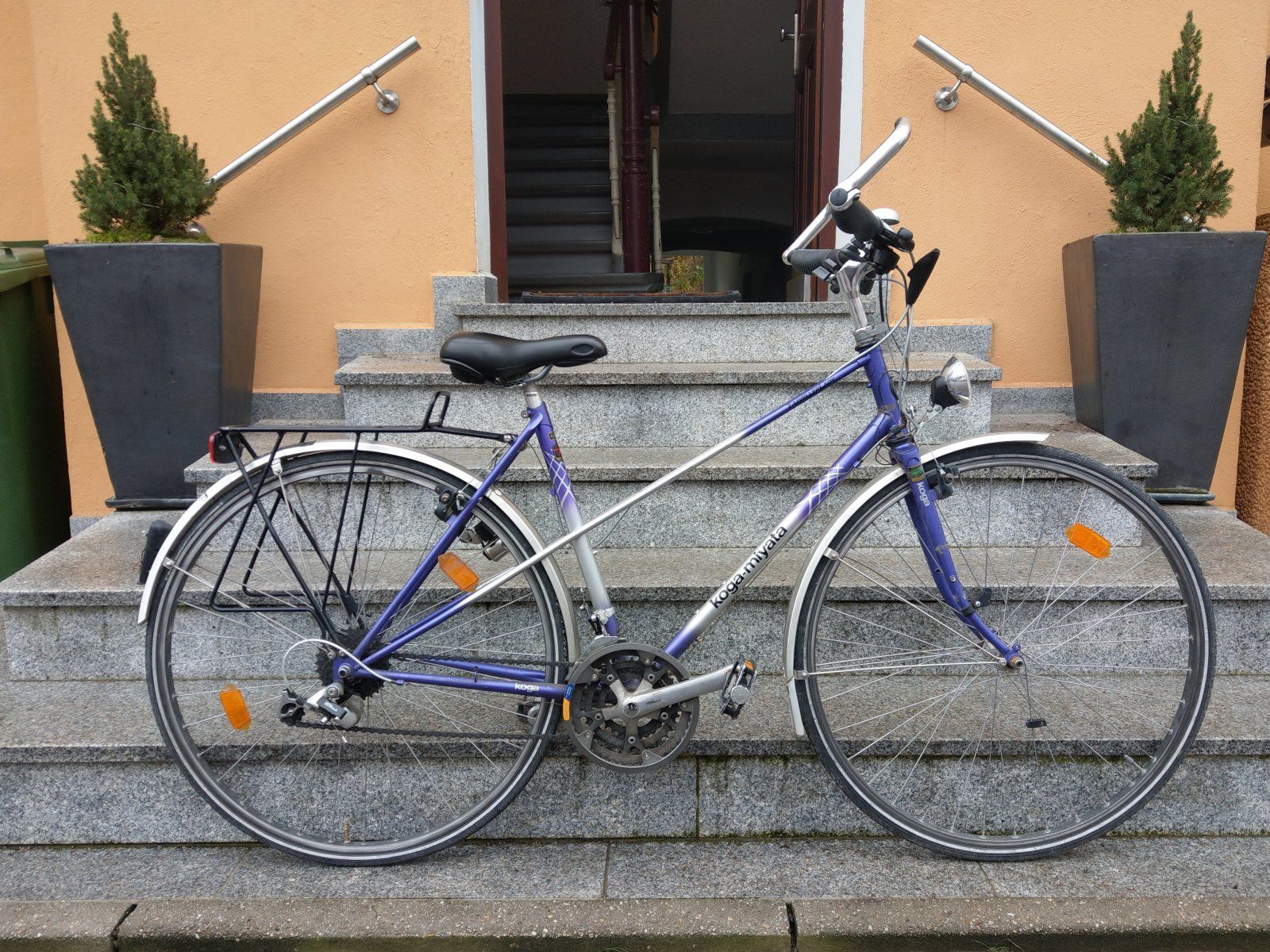

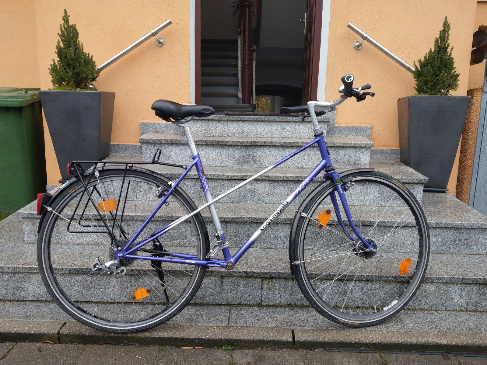

Nach langem Suchen hab ich endlich die perfekte Basis für meine Herzensdame gefunden. Es soll Alltags- und Tourentauglich sein mit bequemer Sitzposition. Primärziel ist erstmal Gewichtsreduktion!
Geplante Änderungen:
Modernere V-Brakes
Nabendynamo

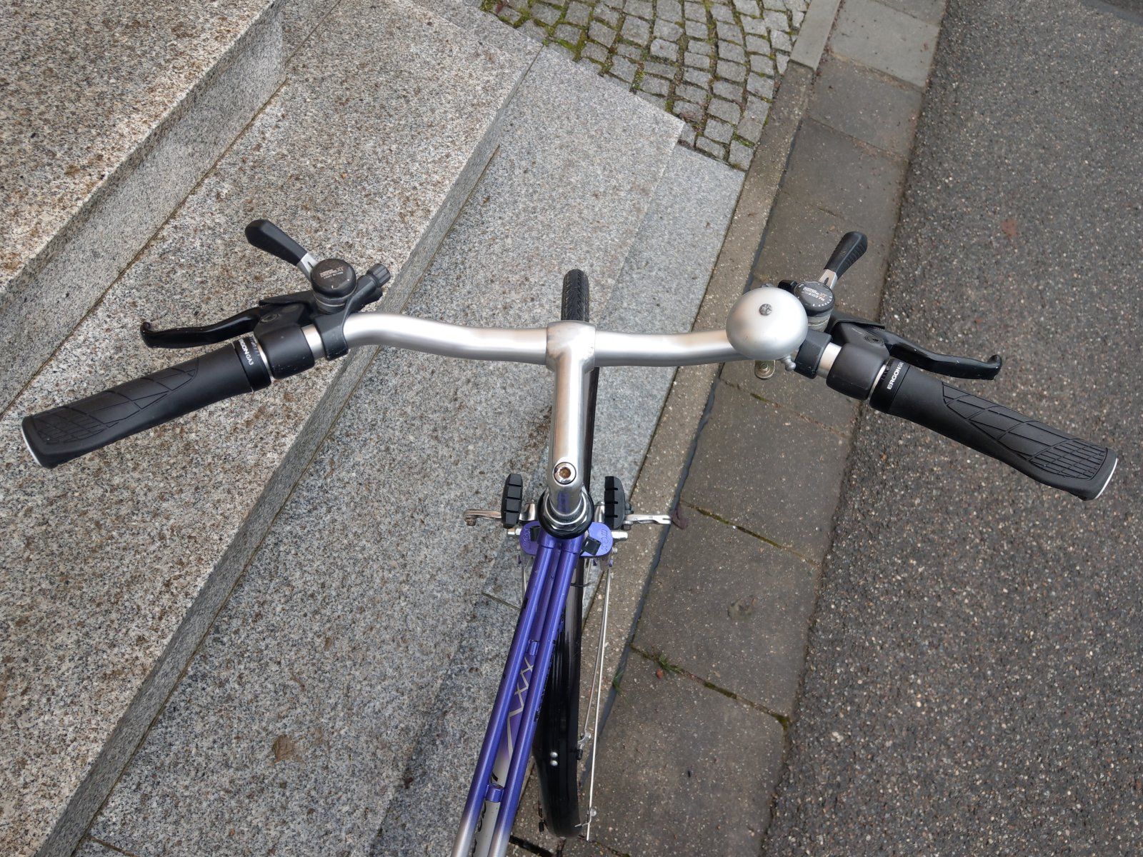

Nach hinten geschwungener "Moustache" Lenker
LX teilweise ersetzen mit leichteren Teilen - Daumis zum Schalten
Ich denke 3x7 ist für den Einsatzzweck sehr solide, da kommt man jeden Berg hoch.
Über Anregungen würde ich mich freuen ;)

XT Daumis und Bremshebel (funzen die mit V-Brakes überhaupt?), leichtere Japanesen Stütze, langer Tecnomic für komfortablen Auszug. Lenker Platzhalter weil gerade da

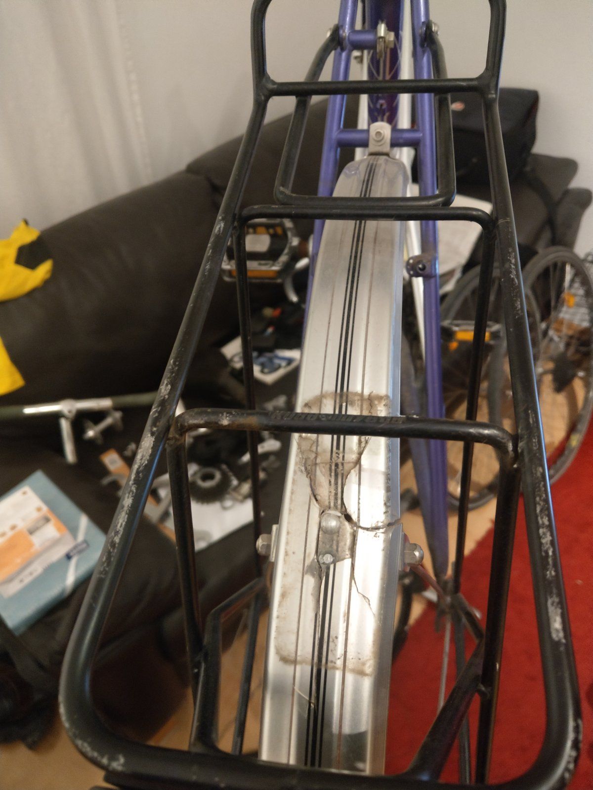

Schutzblech hinten ist wohl leider Totalschaden. Dann kommen halt schwarze ran!
Vom Rad?

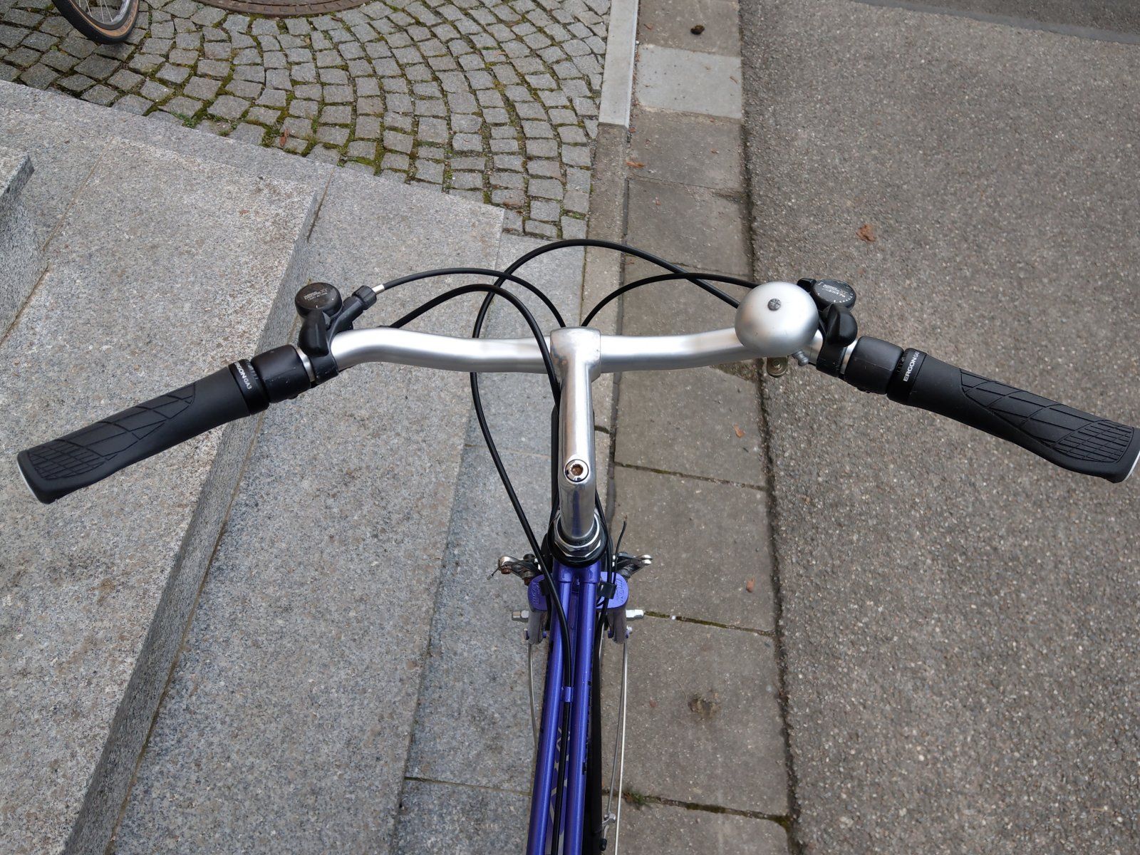

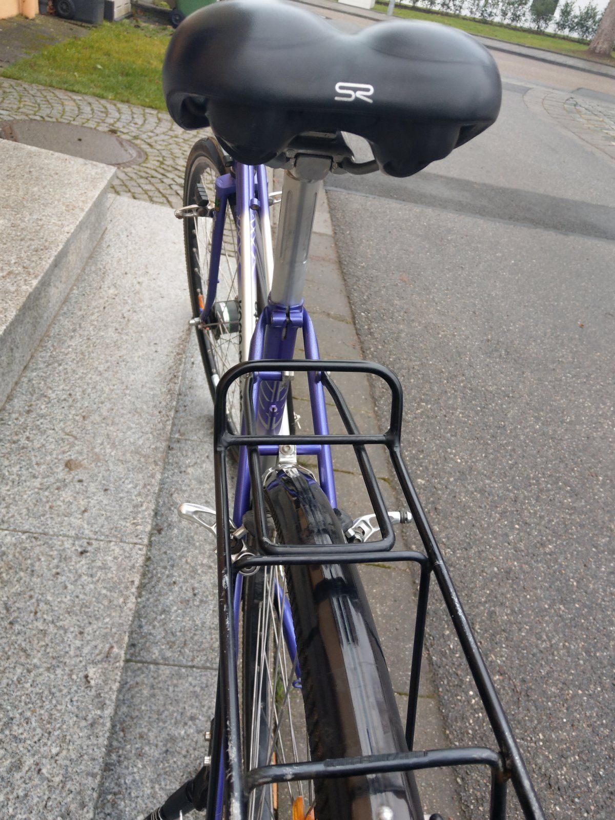

Kleiner Zwischenstand
Bisschen was hat sich schon getan, alles geputzt und mit Hartwachsschutz versiegelt.

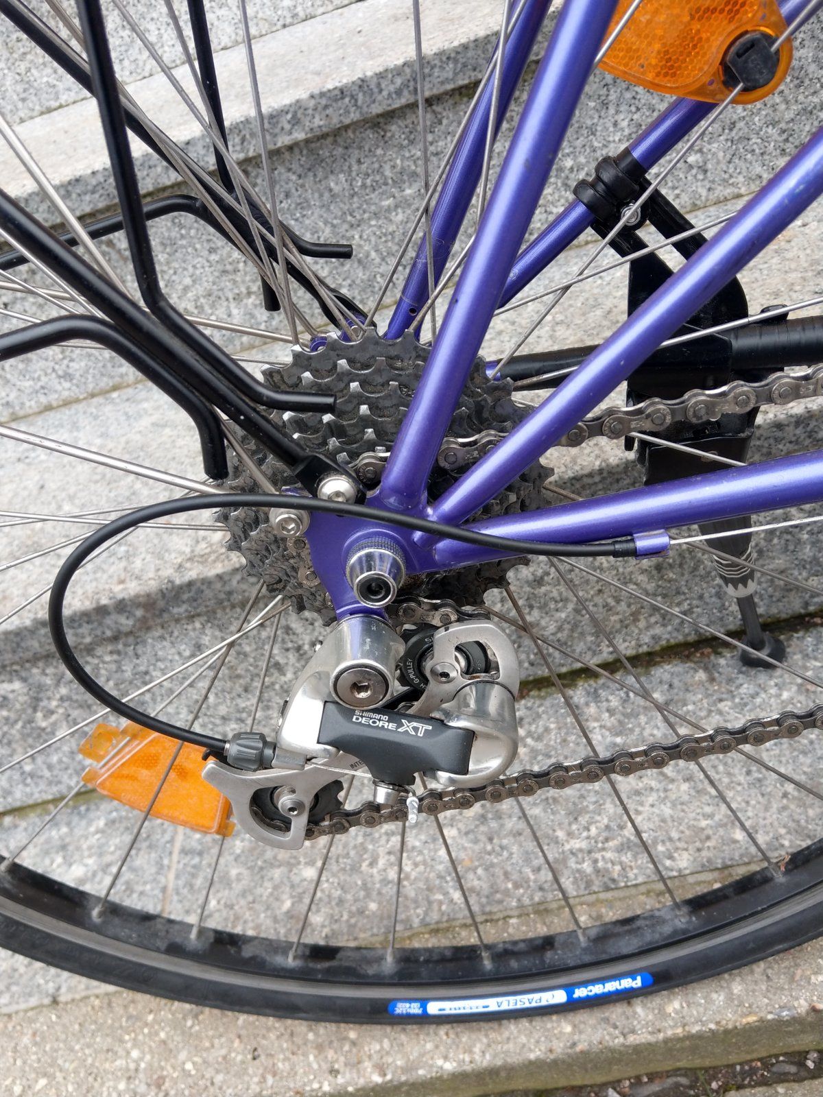

Schaltwerk und Umwerfer sind XT ebenso wie Bremshebel und Daumis - das macht nie Probleme und sieht auch noch cool aus! Nur vorne hat sich eine XTR eingeschlichen weil ich ein Unpaar hatte.
Was für Reifen sind zu empfehlen? Die 42er jetzt sind zu groß und eh schlecht. Ich wäre zu 32 oder 35 mm tendiert. Die Dame hätte gerne ganz schwarz.
Die Panaracer Paselas würden mich selbst interessieren und hab davon auch schon gutes gehört?
Anderer Vorschlag war bereits Gravelking - sind einfach sehr solide, fahr ich an meinem Rando!
Weiter Ideen?

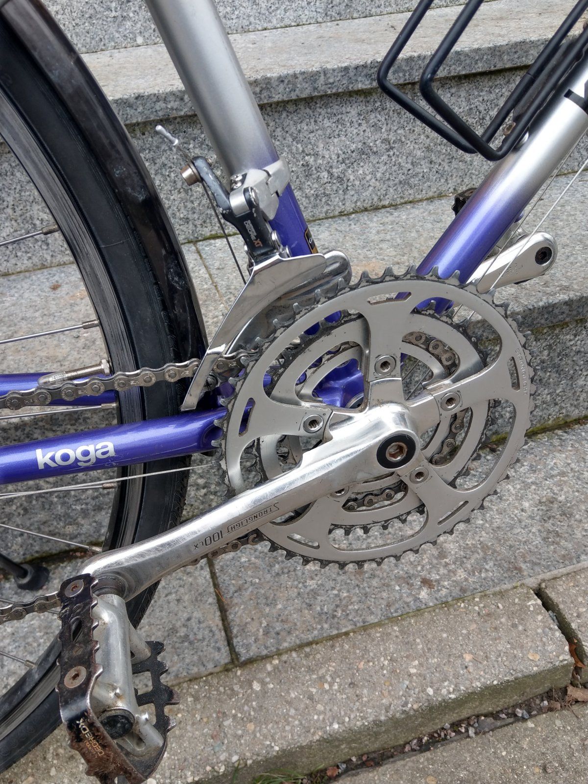

Kurbel wird eine Stronglight LX 100 (3x).
Koga baut einfach schöne Räder 🥰
PS: Alle Kommentare zum Sattel dürfen behalten werden, das ist ein schwieriges Thema...
Weiter Ideen?

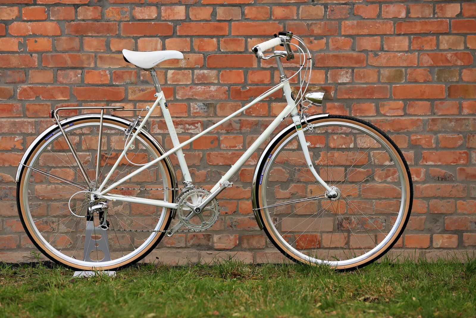

Das Schutzblech würde ich hinter der Gabelkrone befestigen. Dann reicht es weiter Richtung Straße bzw. nach unten. Und am HR den Clip zwischen die Hinterbaustreben. Schwalbe Lugano 25mm? Die Kurbel von Miyators grünem Rahmen finde ich chic.
@miyator
Das Grüne ist sehr chic.
@miyator

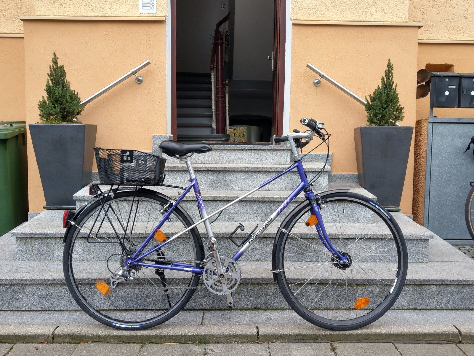

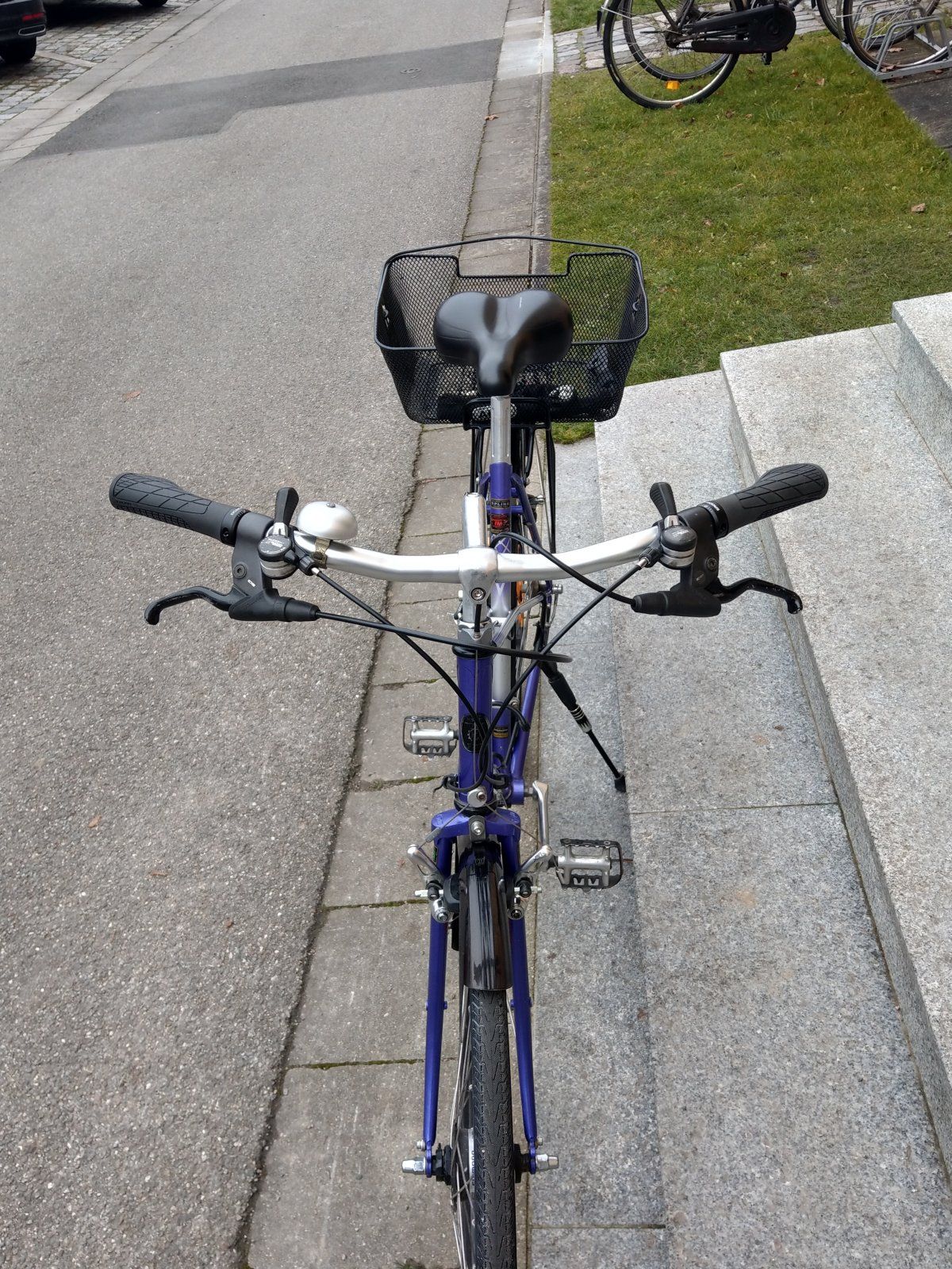

Vorläufiger Zwischenstand. Tatsächlich brauch ich da einen komplett neuen Laufradsatz, der alte dreht schon ziemlich rauh. Vielleicht lässt sich beim Sattel ja noch ein Kompromiss finden aber es fährt sich sehr gut!
Ich seh grad Schutzblech hinten schaut noch nicht so schön aus, da muss ich nochmal ran ;)

Schönes Rad!
Mir persönlich etwas viel schwarz für den filigranen, hellen Rahmen, aber das ist zum Glück Geschmackssache.
Die Paselas kann ich bis jetzt wärmstens empfehlen, zugegebenermaßen sind meine in 28mm noch nicht so oft bewegt worden.
