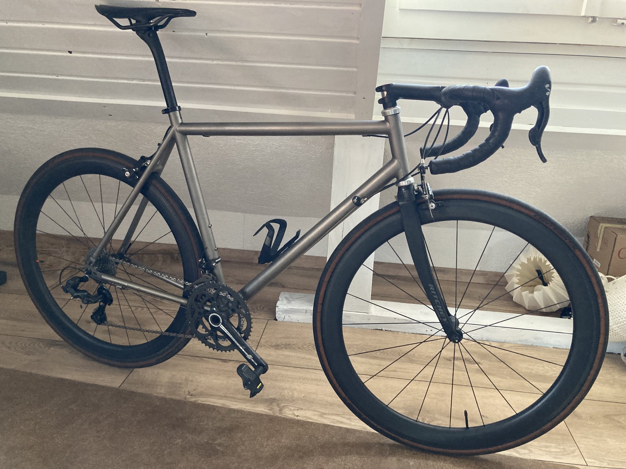

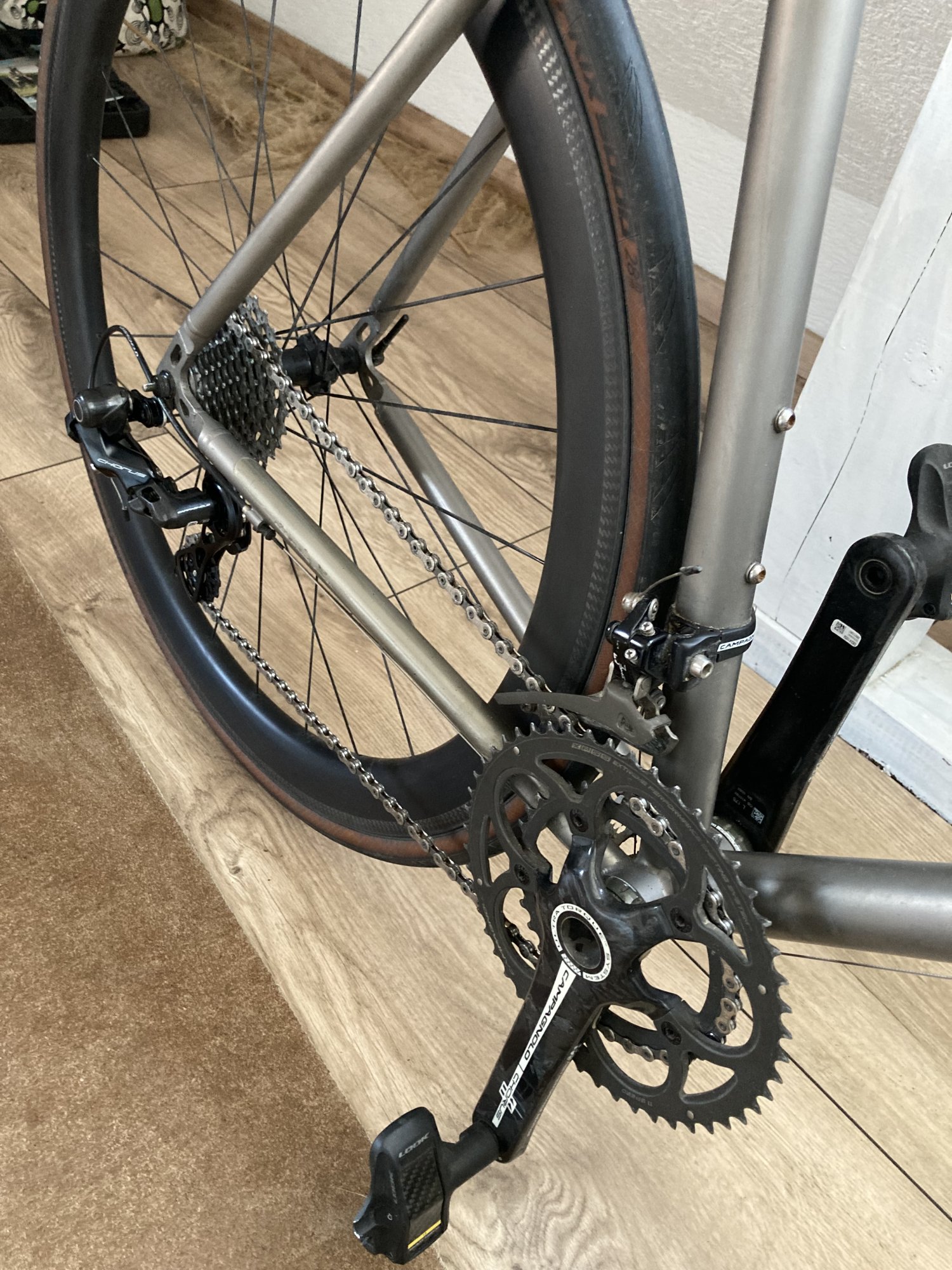

Hab mir ganz frisch ein Superprestige mit 2015er 11fach Chorus-Ergo und....Ultegra-Schaltwerk, das eine 11fach 11-34 Shimanokassette ansteuert aufgebaut. Dürfte zwar eher wenig zu deiner Fragestellung/Problemlösung beitragen....
Funktioniert aber sowas von astrein !! 🤩 (und Schaltwerk sowie Kassetten nebst kompatiblen Laufräder bekommt man auf dem After-Market -nicht zuletzt aufgrund des großen Angebotes- sehr rasch und für vergleichsweise wenig...)
