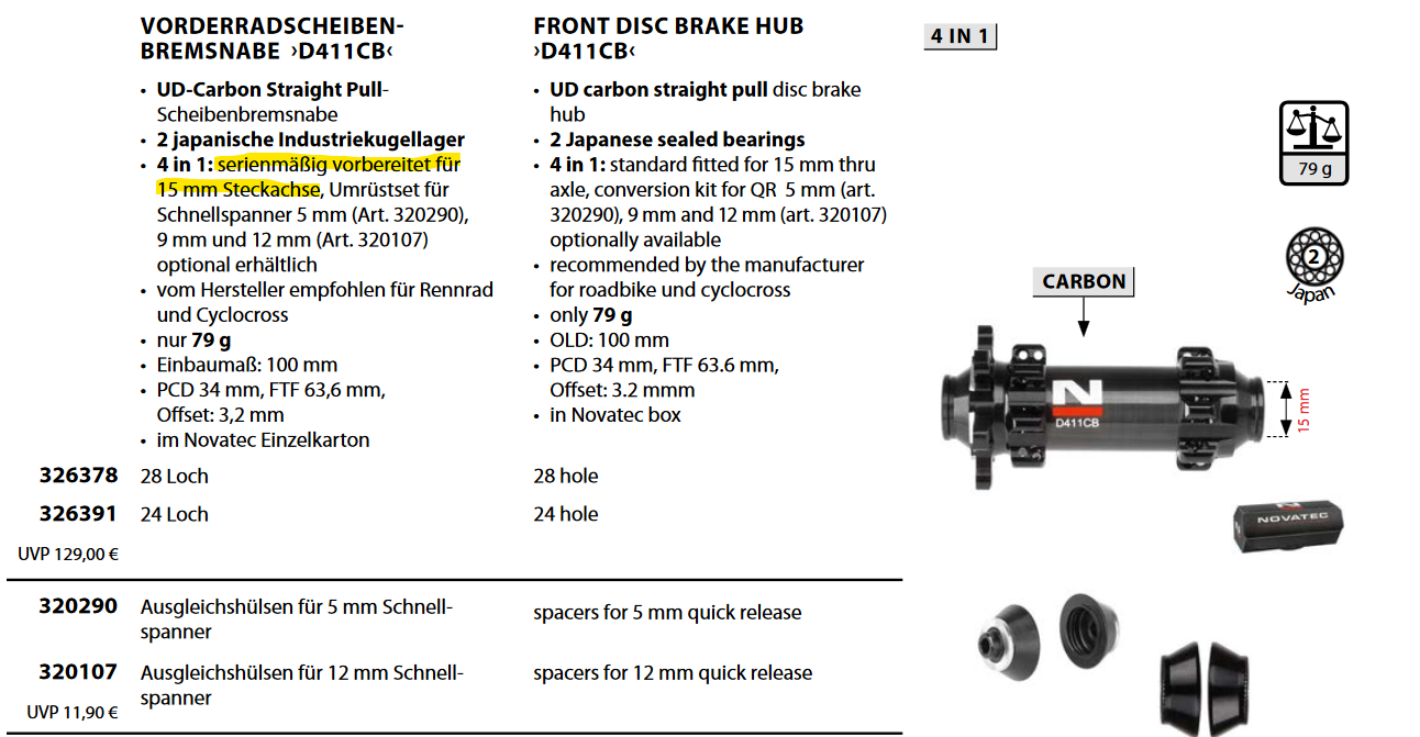

Ich habe vor ein paar Tagen einen schönen Laufradsatz mit 12mm Steckachsen bestellt. Verbaut sind Novatec Naben ( Novatec D411 & D412 ). Blöderweise habe ich jetzt festgestellt, dass der Rahmen, an dem ich die Laufräder montieren will, vorne ne 15mm Steckachse hat ( Focus Mares CX 0.0 ).
Kann man eine Nabe, im speziellen hier die Navatec D411, von 12mm Steckachsen auf 15mm Steckachsen umrüsten? Ich habe nach kurzer Recherche gesehen, dass es schon Adapterteile gibt, habe dazu aber keine wirklichen Erklärungen gefunden...

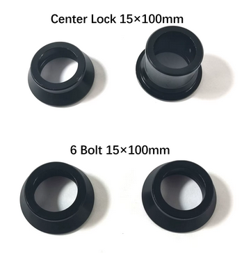

Das sieht doch schonmal gut aus. Und weit du, wie das dann umgebaut wird?
Wenn das die richtigen Adapter sind musst du nur die beiden Kappen auf deiner Nabe abziehen. Meist braucht es da eine Zange und wenn die Achse die duch die Nabe geht schon für 15mm passt einfach die neuen Kappen draufstecken. Musst aber acht geben sind oft unterschiedliche rechts links
Ich weiß, das hilft dir nicht viel. Du brauchst die originalen Endkappen.
https://www.messingschlager.com/content/prospekte/en/novatec.pdf
Die vorgeschlagenen Endkappen sehen falsch aus. Vgl hier die Endkappen beide gleich breit, die von Aliexpress ist eine breiter.
Du vergleichst besser vorher mit den bei dir verbauten Endkappen.
