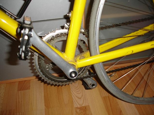

Hallo Forum :-) ,

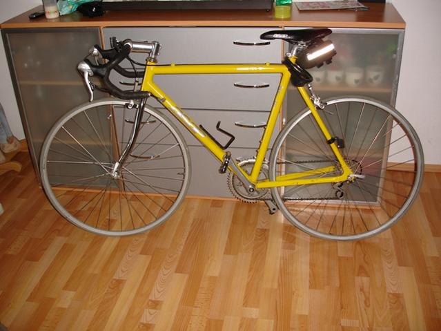

mein Rennrad habe ich gestern über eine Kleinanzeige ergattern können, das freut mich schon mal sehr :)
Ist ein "Asap RX1" mit RX-Schaltung. Hat mich 100€ plus 80km Sprit gekostet, aber denke mal es hat sich gelohnt (Falls hier jemand was zu Asap sagen kann, konnte im Netz leider nix finden, die Verkäuferin meinte bloß das teil hätte 2001 etwa 800€ gekostet, wär ein Schnäppchen gewesen, Listenpreis wohl über der Mille... ) Bilder siehe Anhang...
Nun muss ich langsam meine Teileliste für den Singlespeedumbau zusammen kriegen, kanns kaum erwarten :)

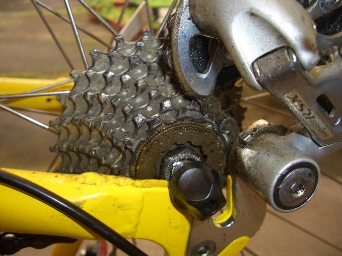

aaaaaaaalso, hat 8 Ritzel
ob steck oder Schraub bin ich mir nicht sicher hab mal nen bild gemacht dürfte doch Steckkasette sein oder???
nabe ist ne shimano rsx drauf
thx

AW: Konfigurationsberatung Singlespeed
Ist ne Steckkassette, du kannst also das A2Z Singlespeed Kit verwenden

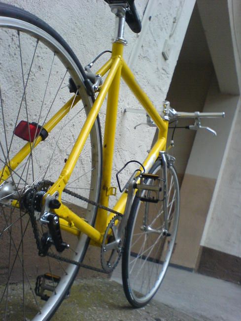

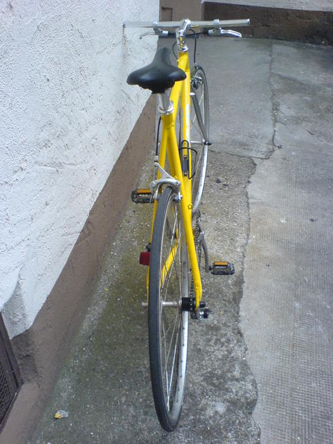

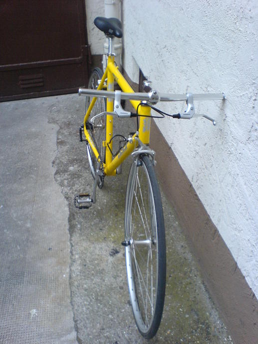

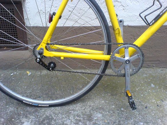

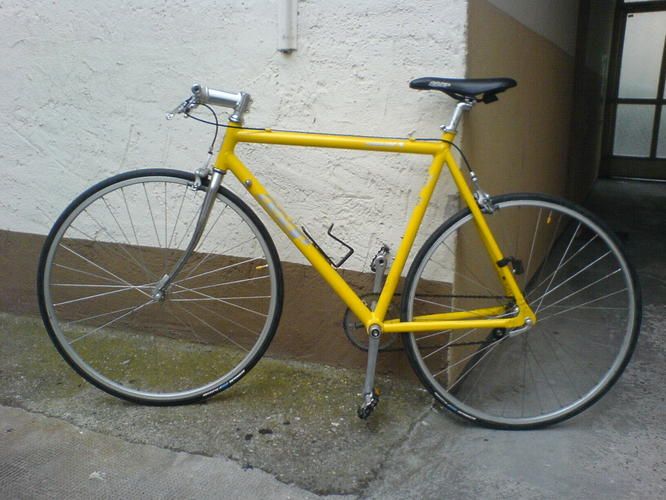

Hi Folks,
mein Umbau ist nun endlich fertig, wollte mich einfach nur nochmal bedanken für alle Tipps, musste dank euch keine Fehlkäufe hinnehmen.
Hier anbei mal paar Bilder, würde mich um eure Meinung sehr freuen
Was hat dich der ganze Spaß denn gekostet ?
...und muss der Kettenspanner zwingend sein? Ich fahre ohne den Spanner, geht auch.
