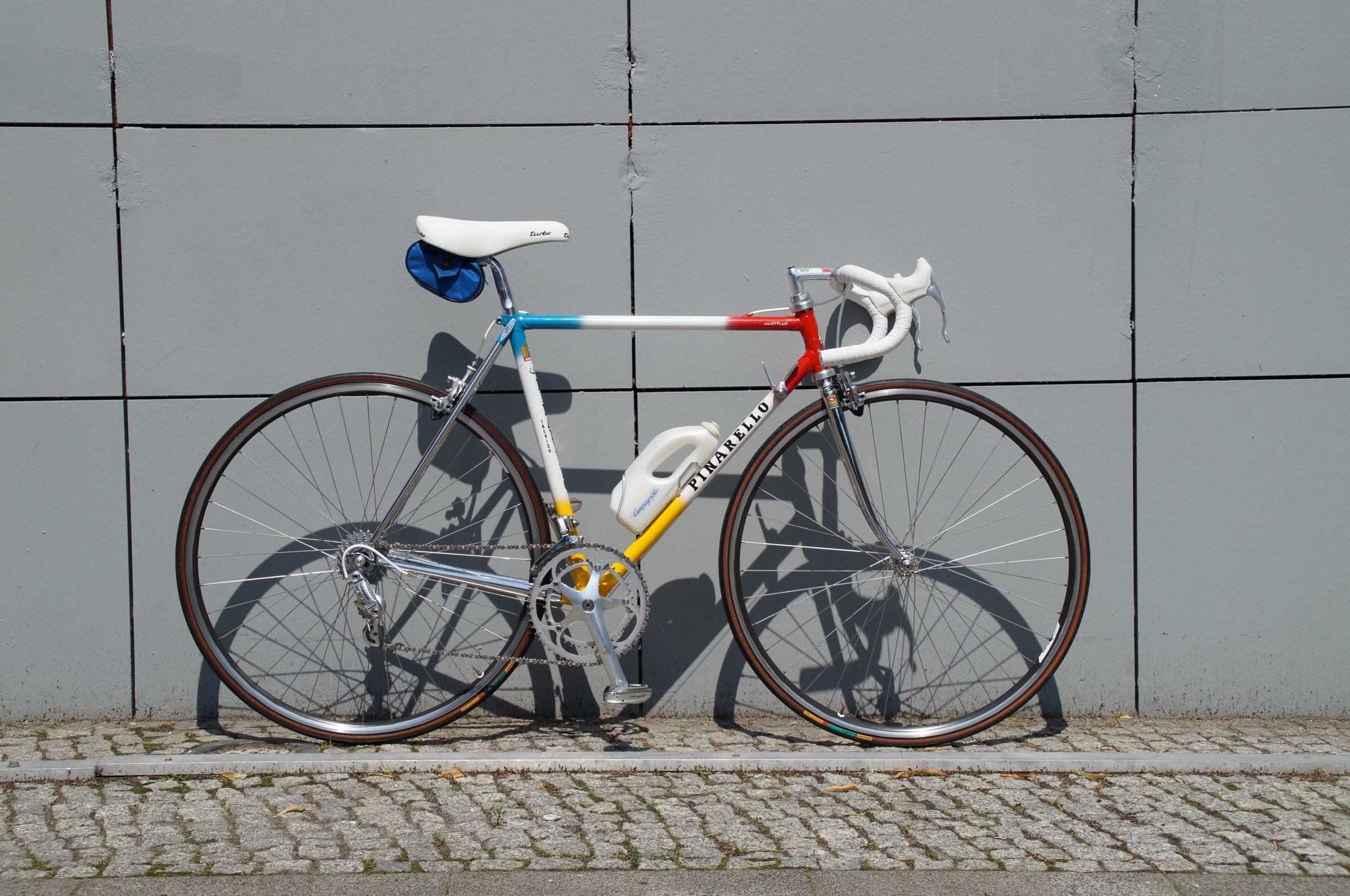

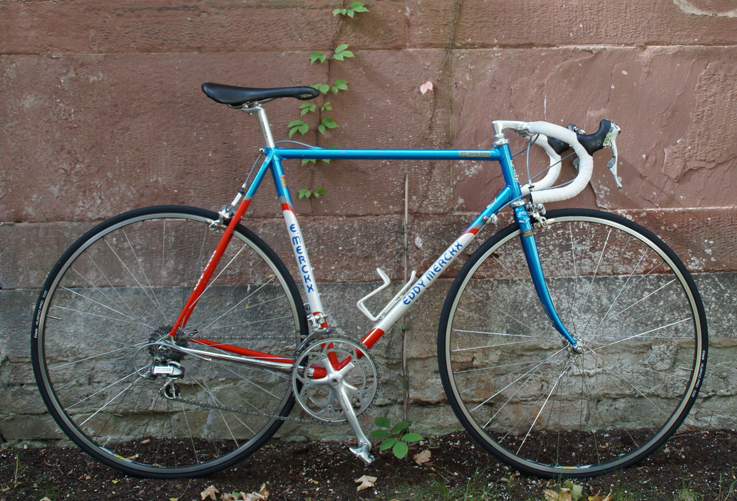

Ich bin selbst 176cm groß mit 81er Schrittlänge und bin Stahlrahmen von 52 bis 54 gefahren. Das, zB, war ein 52er Rahmen:
Das ein 53er:
Das ein 54er:
An Letzterem brauchte ich wegen des klassischen Lenkers schon einen 90er Vorbau, um länger bequem drauf sitzen zu können.
Und Du willst jetzt sagen, dass das Rad Jemandem mit 4cm weniger Körpergröße und 2cm Schrittlänge optimal passen könnte? Das halte ich für sehr gewagt... ;)
