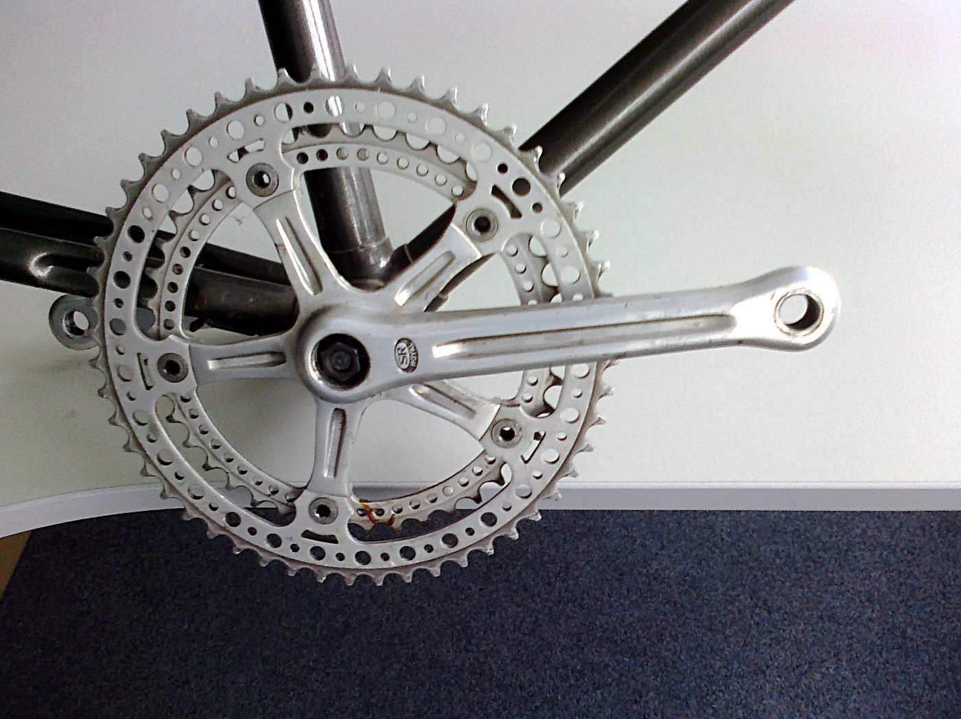

Ich habe für kleines Geld einen Krauter Aluette Rahmen erstanden. Ist in relativ angeschossenem Zustand, aber wohl keine wirklichen Schäden. Lack halt mies, aber nicht so schlimm, denn es soll ne Möhre für die Stadt werden.
Dennoch würde ich ja gern wissen, was denn Krauter da zusammengebrutztelt hat. Krauter = Cratoni, wenn ich das richtig weiss, sonst finde ich im Netz aber quasi NICHTS. Hat da jemand ein paar Infos oder Links parat? Modell "Aluette" klingt jedenfalls so spannend wie "Kettler", und der Dynamohalter an der Gabel oder was das sein soll deutet wohl auch eher auf sportliches Oparad statt auf feinste Rennradkunst hin.

Über Krauter kann ich Dir nichts sagen. Ansonsten ist dies ein einfacher Sportrad-Rahmen von etwa 1980, mit Pletscher-Stegplatten, Blech-Ausfallenden und vermutlich aus Wasserrohr. Das Rad hatte also ursprünglich Schutzbleche, Kettenschutz und Seitenständer, außerdem natürlich Beleuchtung und vermutlich einen Tourenlenker. Ob die Gabel original ist, weiß ich nicht - kann sein (wenn es ein italienischer Rahmen ist), muss aber nicht (wenn es ein deutscher Rahmen ist). Die SR 'Royal'-Kurbel ist meiner Meinung nach etliche Jahre älter als der Rahmen und dürfte ursprünglich an einem höherwertigen Rad gesessen haben. Dieser Rahmen hier hatte wahrscheinlich nur ein Kettenblatt und eine 5- oder 6-Gang-Kettenschaltung. 'Aluette' scheint mir darauf hinzudeuten, dass die Ausstattung seinerzeit entsprechend "alu-lastig" war, also vermutlich Alufelgen und -naben, Alulenker und -vorbau, Aluschutzbleche und -kettenschutz umfaßte. Es gab seinerzeit übrigens einen netten kleinen französischen Hubschrauber namens 'Alouette' (http://de.wikipedia.org/wiki/Aérospatiale_SA-318), vielleicht spielt der Name auch darauf an.
Ich mag solche Rahmen für Stadträder ganz gerne und finde sie - entsprechend ausgerüstet - sehr brauchbar; dieser hier hat zudem eine etwas größere Rahmenhöhe, wonach man ansonsten schon immer suchen muss. Ich habe mir auch einen Rahmen dieser "Güteklasse" aufgebaut, neu gepulvert, mit Trommelbremsnaben (vorne mit Nabendynamo kombiniert, hinten mit Sachs 5-Gang), dazu einen geschweiften Lenker (Stuttgarter Form, Edelstahl) am kurzen ITM-Vorbau, Patroneninnenlager, einen guten klassischen Gepäckträger, Doppel-Klappständer, schmale Edelstahlschutzbleche und -felgen (geht ja bei Trommelbremse), 37 mm breite Reifen - im Ergebnis also sozusagen ein Rad, das zwischen Holland- und Sportrad liegt, ein sehr angenehmes Gefährt für alle möglichen Zwecke (außer für's Rennen fahren ... ;)).
Natürlich könnte man so einen Rahmen auch "heiß machen", mit Rennlenker, Rennsattel und schmaler Bereifung, aber wegen des großen Abstandes zwischen Reifen und Stegen sieht das dann immer etwas eigenartig aus - ich würd's wohl nicht machen.

Ahja, die Kurbel und das Kettenblatt finde ich sehr hübsch, die wird mal schön aufpoliert. :)

Die Kurbel ist wirklich schön, und wird poliert noch schöner aussehen - qualitativ dürfte sie auf dem Niveau der ersten Shimano 600 ('Arabesque') liegen, also der seinerzeitigen zweithöchsten Gruppe. Kannst Du netterweise mal nachschauen, ob auf der Rückseite was von 'forged' (also geschmiedet) steht ?

Kein Forged zu finden, einzig ein 170 Royal. Auch kein Zusatz "SL" oder so, ist also die Standard-Variante. Demnach dürfte es also dieses Stück aus der Velobase sein, nur daß ich viel hübschere Kettenblätter habe. :)
Mit einiger Wahrscheinlichkeit ist die Kurbel trotzdem geschmiedet, so steht's jedenfalls im Katalog - ich kenn' das schon von meinem SR 'Royal'-Vorbau an einem Koga Miyata von 1980, auf dem auch nix draufsteht, der aber laut Katalog geschmiedet sein soll. Und 'Royal' seinerzeit die SR-Spitzengruppe war, die schon ziemlich nahe an Campagnolo dran war, mag das wohl auch stimmen.
Du müßtest laut Katalog die RY 5SL haben, nach den Kettenblättern zu urteilen (an den Kurbeln kann ich keine Unterschiede entdecken): http://equusbicycle.com/bike/sakae/catalog18/pdf/sakaecatalog18_%203.pdf .
