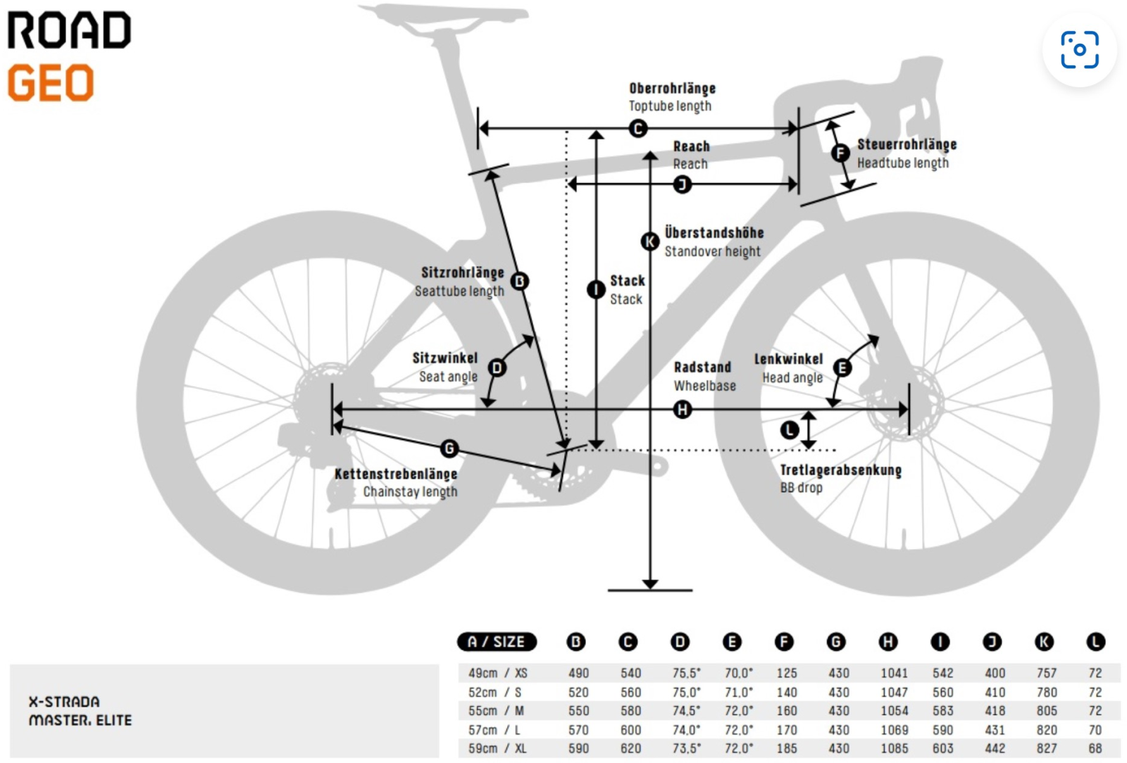

Hallo zusammen ich benötige eure Einschätzung bezüglich der Rahmengröße für ein KTM X-Strada Elite.
Da ich mich bis Weihnachten noch in Kanada aufhalte, kann ich mir das Rad leider nicht vor Ort anschauen.
Zu mir ich bin 179cm und habe eine SL von 86cm.
Als Rennrad fahre ich ein Canyon Ultimate CF SL 8 Rim von Canyon aus 2022 in M.
Dieses hat folgende Geometrie:
Die Geometrie des X-Strada Elite sieht wie folgt aus:
KTM selber empfiehlt die Rahmengröße S für Personen von 165 bis 169 cm und die Rahmengröße M von 170 bis 179 cm.
Wenn ich mir die Daten aber anschaue und vergleiche bin ich mir nicht sicher, da es mir scheint, dass das KTM in S eher meinem Canyon in M entspricht.
Daher an euch die Frage das KTM in S oder in M eher für mich geeignet?

Stack und REach vergleichen und du hast die Antwort.
Canyon Stack 567 Reach 391
KTM Größe M 583 Stack Reach 418
Das KTM ist ist 16mm höher und 27mm länger.
Hier kannst du die Geometrien noch gegeüberstellen. Solltest du Spacer montiert haben musst du diese zum Stack dazurechnen. Entsprechend verringert sich der Reach, was du hier dir anzeigen lassen kannst.
M wird dir passen und der Vorbau sieht lt. den Fotos ziemlich kurz aus.

Fakt ist, dass mir kein Hersteller bekannt ist, der Rahmen mit solch langen Reach anbietet.
So wie es auf den Bildern aussieht, ist der Vorbau sehr kurz. Damit relativiert sich der (zu) lange Reach.
Zudem spezifiziert KTM für dieses Rad korrekt eine gestreckte Sitzposition.
Offensichtlich gibt es Kunden, die diese eher aussergewöhnliche Geo mögen, denn sonst hätte KTM sie nicht im Program.
Letztendlich hat immer ein Rad den kleinsten oder grössten Stack oder Reach. Jede Geo hat ihre Berechtigung und entsprechende Käufer, auch jene welche am Rand der üblichen Bandbreite liegen.
Solche Geos die eher am Rand der Norm liegen aber als für den A…. zu bezeichnen, zeugt von einer sehr engstirnigen, festgefahrenen Anschauung.
Die Geometrie von KTM spricht meines Erachtens eher Personen mit kürzeren Beinen und längeren Oberkörper an. Daher habe ich jetzt davon Abstand genommen das Bike einfach blind zu kaufen, da ich eher längere Beine habe. Danke für eure Hilfe. Die Vorbaulänge sollte übrigens 90mm betragen, wenn ich das richtig recherchiert habe und wäre damit auch nur 10mm kürzer als beim Canyon.
