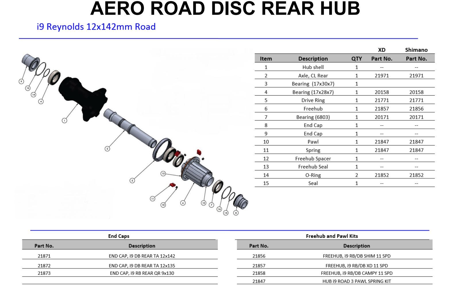

Schau mal die Explo-Zeichnung attached. Vielleicht ist da noch was sachdienliches ersichtlich?
Aber schonmal 1.000 DANK für Deine Einschätzungen/Ausführungen. Die haben mir sehr geholfen!

Abgesehen davon: Du hast da eine Nabe die gesteckt ist. Und aufgrund des Aufbaues, gibt es folgende Möglichkeiten, warum Du Spiel hast:
Eine der Endkappen sitzt nicht richtig und die Steckachse ist nicht ordentlich geschlossen. Klingt unwahrscheinlich, aber es gibt nichts, was es nicht gibt.
Toleranzen, die nicht eingehalten wurden oder es fehlt ein Bauteil.
Ein Lager ist kaputt.
Und wenn. welches? Meist ist nur ein Lager betroffen. Und das sollte man vorher herausfinden. Ich kann verstehen, dass Dir der Händler die Aufgabe erteilt, selber die Lager zu besorgen. Aber zumindest sollte die Ursache klar sein und das im Zweifel betroffene Lager identifiziert.
Nimm mal das Hinterrad raus und kontrolliere, ob alles sitzt wie es soll oder sich da schon was bewegt.
HR und Kassette hatte ich schon unten - es ist wirklich die Achse, die ein wenig wackelt.
Na ja, das dachte ich mir. Aber du kannst schon mal was eingrenzen: Läßt sich die Achse nur hin- und herschieben, oder bewegt die sich auch in radialer Richtung? Bei letzerem ist ein Lagerschaden noch mal wahrscheinlicher. Bei ersterem kann es eben auch sein, dass die Kappe nicht richtig sitzt.
