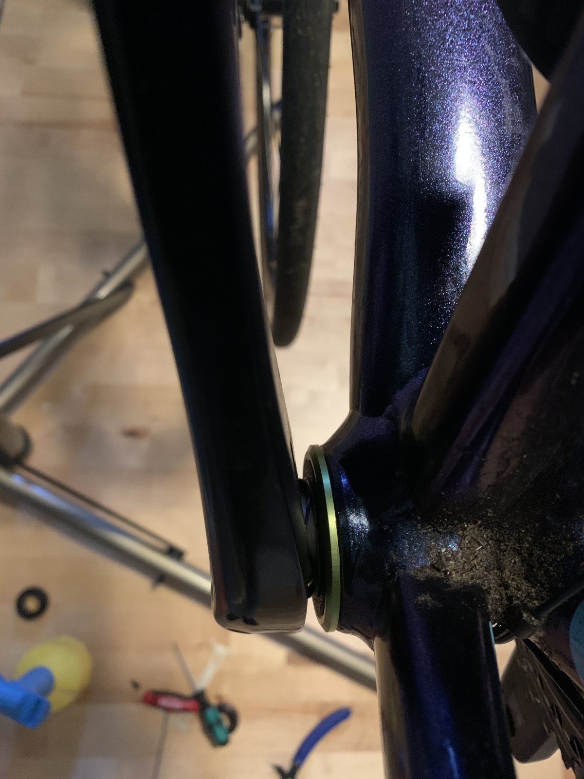

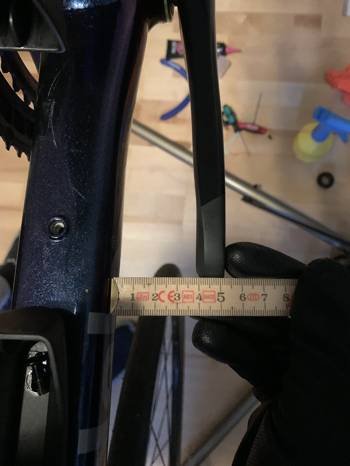

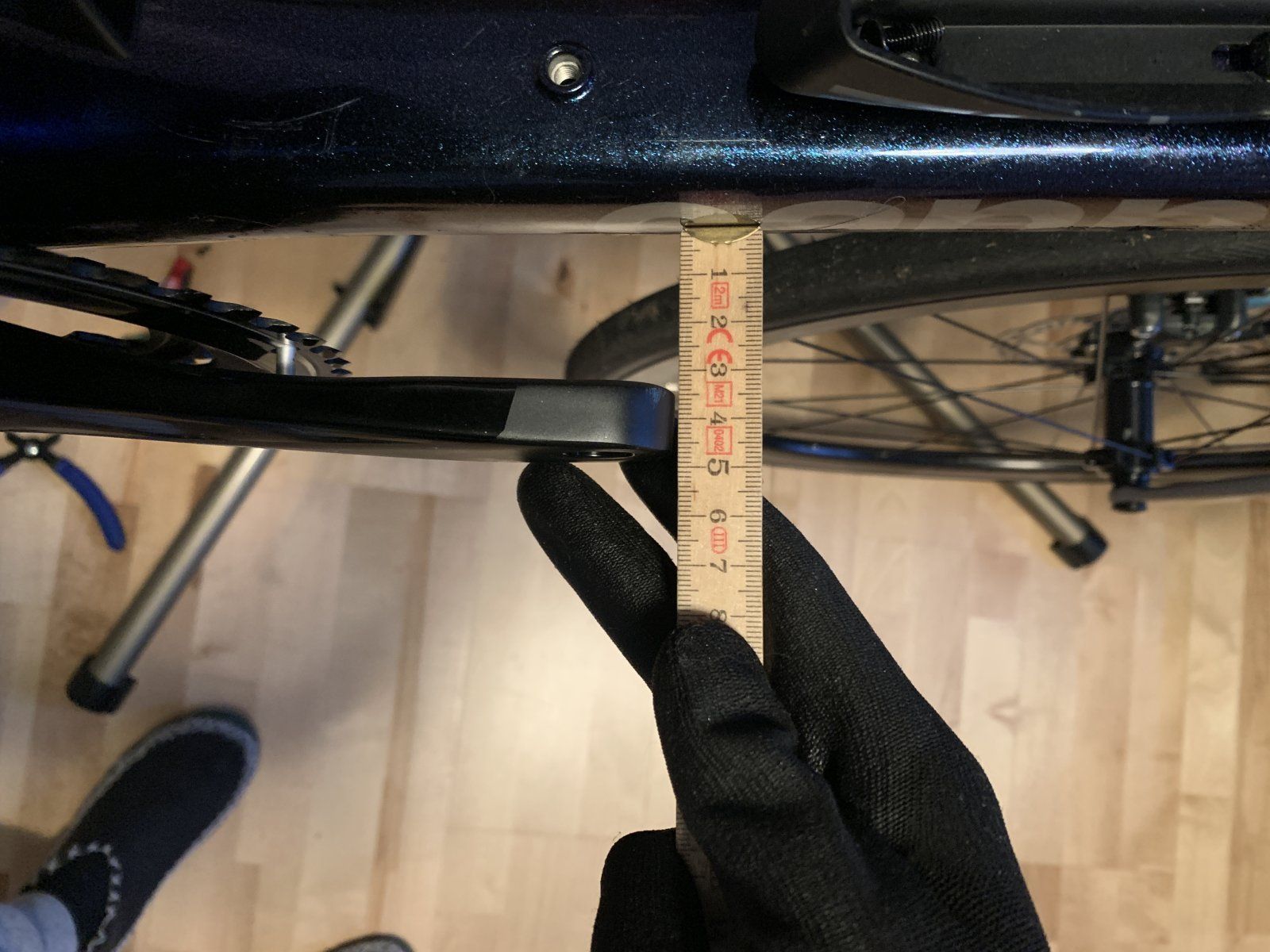

Sooo hab mich jetzt für einen Adapter entschieden. Trotzdem habe ich bedenken weil der Abstand von der Kurbel zum Rahmen Unterschiedlich sind. Was nun?

Du meinst die 5mm Unterschied zwischen rechts und links? Moderne Rahmen sind ja häufig nicht mehr symmetrisch, von daher würde ich sagen, dass das "normal" ist. Wie war das denn mit der alten Kurbel?

ich denke das die alte cannondale Kurbel einen gleich mäßigen Abstand zum Rahmen hat ich werde das mal nachher überprüfen
