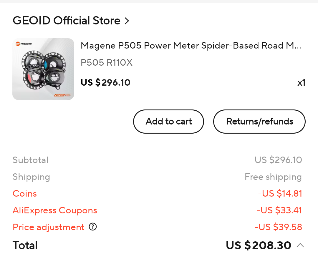

Das geht alles so. Magene stellt Spider Powermeter für Rotor her. Habe ich im Einsatz, funktioniert sehr gut. Der spider passt auf Achsen mit 24 oder 30 Millimeter, die Aufnahme ist gleich. Der spider von Magene kostet keine 300 Euro und bietet Aufnahmen für alle Kettenblätter mit 110er Lochkreis. Ich finde die Flexibilität damit großartig.
