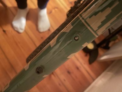

Mein Drehmomentschlüssel scheint defekt:
Zwei Probleme:
1. Ich wollte bei meinen Carbonrahmen die Getränkehalter festziehen, merkte aber dass es ungewöhnlich viel für 2 NM ist und brach ab - es krachte nichts und es ist auch nichts am Rahmen zu sehen zu sehen (Foto 1). Die Schraubengewinde sitzen normal. Kann man sich sicher sein, dass noch allles ok ist?
2. Ich testete den Drehmomentschlüssel danach am Gravelbike aus Stahl und tatsächlich, das Ding funktionert nicht. Nun ist eine Schraube abgebrochen. Foto 2: Stellt das bei einem Stahlrahmen ein Sicherheitsrisiko dar? :-(

Der Stabilität tut eine im Gewinde steckende Schraube keinen Abbruch.
Vor allem dann nicht wenn es sich um einen Stahlrahmen handelt. Sieht halt shice aus...
Und wie lässt sich beim Carbonrahmen Schaden ausschließen? Also ich zog es fest, aber brach recht früh ab, weil es sich zu fest anfühlte. Es knarzte nichts und es ist auch nichts zu sehen.
Was soll das ein Sicherheitsrisiko sein ? Dass eine Schraube im Gewinde steckt ? Das ist einfach Pech. Rausholen und mit Vernunft und handfest anziehen reicht aus.
Beim Carbonrahmen ist nix kaputt. Das hättest Du gemerkt wenn sich die Gewindehülse im Canyonrahmen gelockert hätte.
