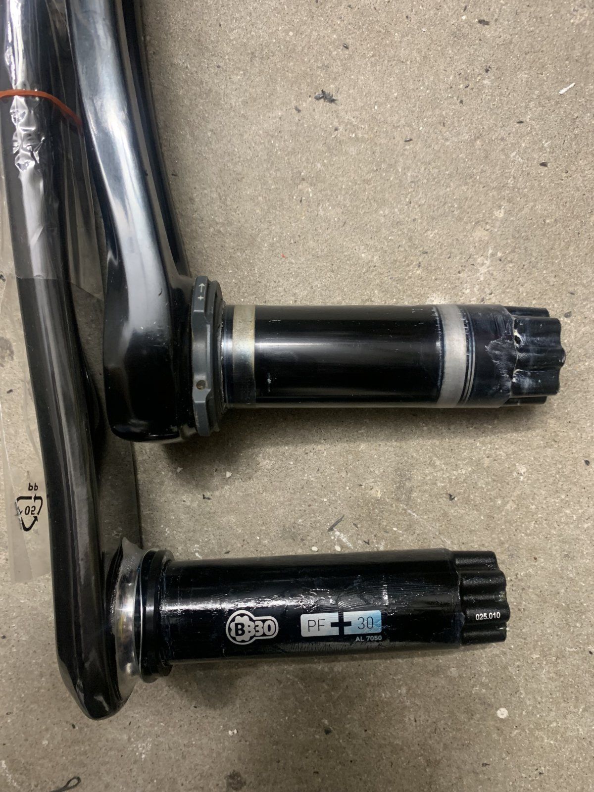

Irgendwie dachte ich, ich könnte die 1-fach SRAM Rival Kurbel an meinem Crosser ganz easy gegen eine 1-fach Force Kurbel austauschen.
Nun hat die alte Rival einen Vorspannungseinsteller und die Force einen Wellenring.
An der Rival hatte ich auf der Antriebsseite einen 13mm Spacer, bei der Force ist ein schwarzer 2,5mm Spacer dabei und mehrere transparente 0,5mm Spacer.
Das Rad ist ein Specialized Crux von 2014 mit 68mm Tretlagergehäuse. Wie platziere ich nun die Force Kurbel da am besten rein? Die Welle der Force-Kurbel erscheint mir etwas länger, Die Kurbelarme sind allerdings auch anders geformt. Bei SRAM finde ich nur noch Anleitungen für die DUB-Kurbelgarnituren 😕
