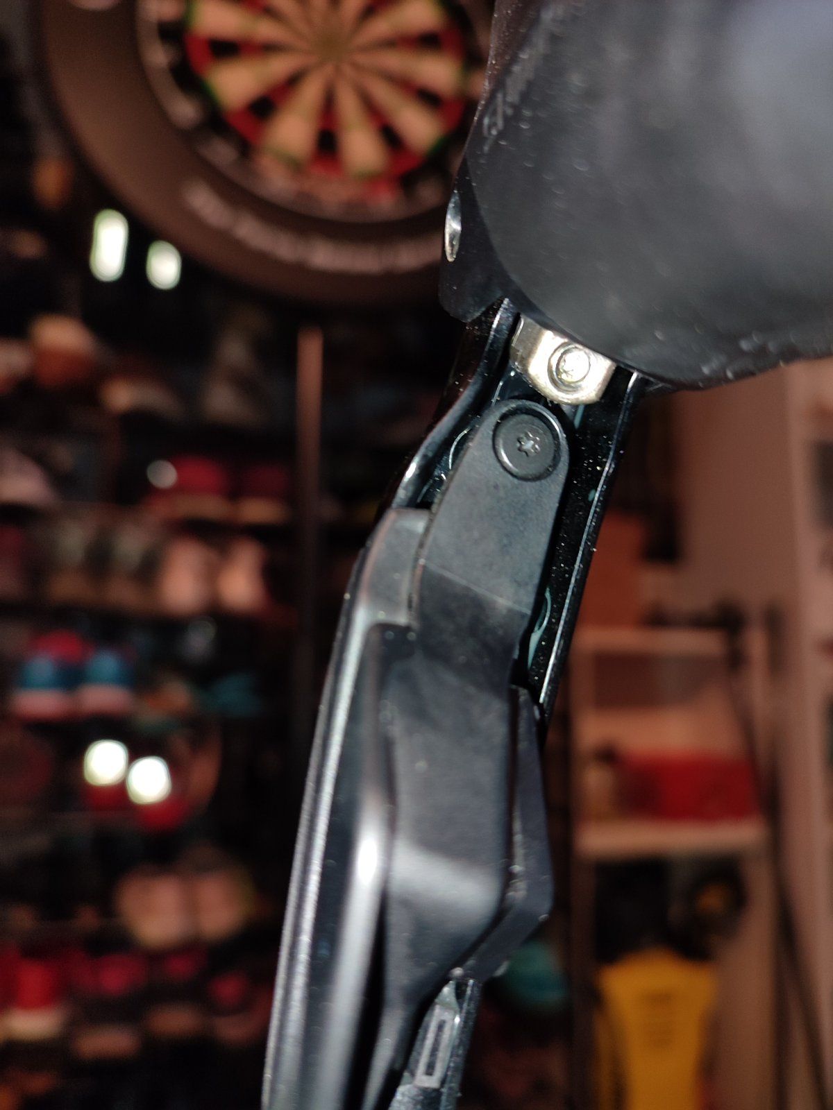

Hallo zusammen - ich habe an dem ST R7170 105 Di2 hydraulisch mittlerweile ein Geräusch wie beim Geigerzähler auf rauem Asphalt. Die beiden Schalthebel haben zu viel Spiel zueinander und klackern durch die Vibrationen gegeneinander. Wenn ich die Hand drauf halte während der Fahrt ist das Geräusch quasi weg.
Kennt jemand das Problem und kann mir sagen wie ich es lösen kann? Ich hatte jetzt die Schraube im Bild im Verdacht - allerdings passt keiner meiner Torx....😌
Danke euch

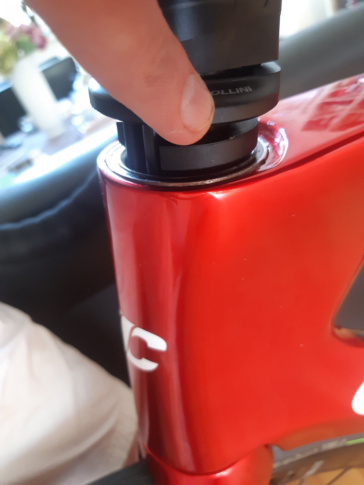

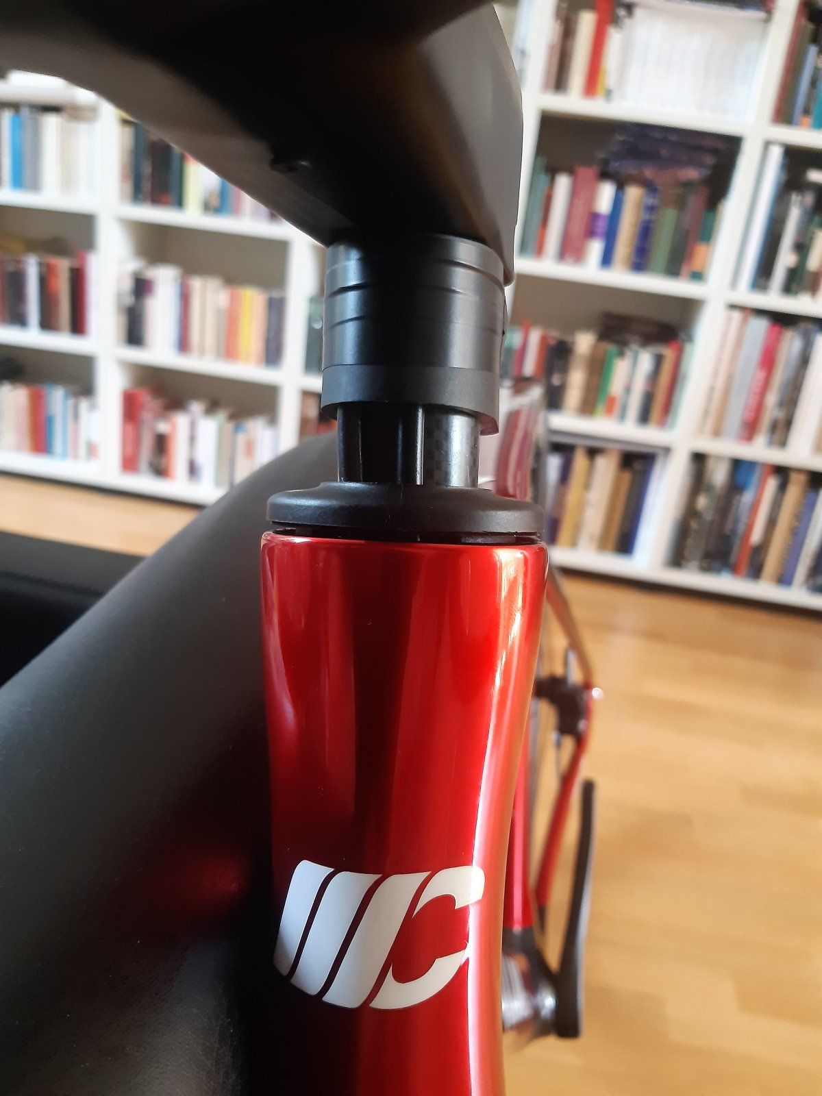

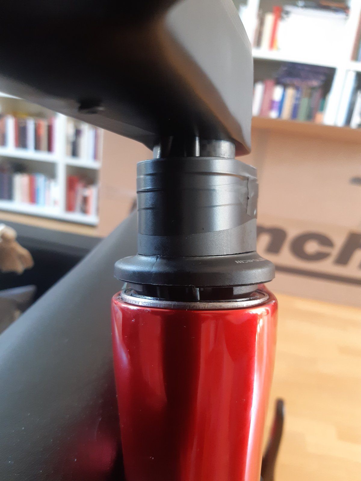

Muss gerade ein versendetes neues Rad mit aufbauen, verbaut ist eine Deda Alanera LVE, zwischen der Abdeckkappe des Steuersatzes und dem Lager steckt noch ein Plastikstück mit DCR beschriftet, dass eine bündigen Abschluss verhindert. Ist das nur irgendein Transportschutz, der entfernt werden kann oder fehlt da noch etwas dazwischen?
Danke und Liebe Grüße
Maximilian
Edit: Laut Anleitung für den ist das ein "Compression Ring for 1,5" ". Ob das benötigt wird, weiß ich aber nicht, ist das nur für spezielle Lager?
Edit 2: Bei leichtem Druck auf Kompressionsring und Lager sitzt beides jetzt deutlich tiefer, die Kappe sitzt aber immer noch nicht bündig auf dem Lagersitz :( :
