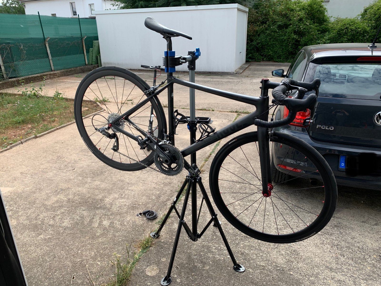

Er hat eine Ablageschale und steht sehr sicher.
Wie auf dem Bild zu erkennen ist, sind in den Platten an den Standbeinen Löchern drin. Wer als schwere arbeiten ausführen will, kann den Montageständer auf einer Holzplatte o.ä. fixieren, dann steht er bombenfest.

Hab mir das Ding auch gekauft, für 25€ hab ich schon deutlich schlechteres Werkzeug gekauft. Finde ihn an manchen Stellen extrem massiv, andere eher fragwürdig (Plastik-Hebel zum fixieren). Für ein Rennrad eigl überdimensioniert. Wenn man die Beine voll ausfährt, wackelt der auch nicht. "Lenkerhalter" ist auch dabei, hängt auf dem Bild unten am Ständer.
