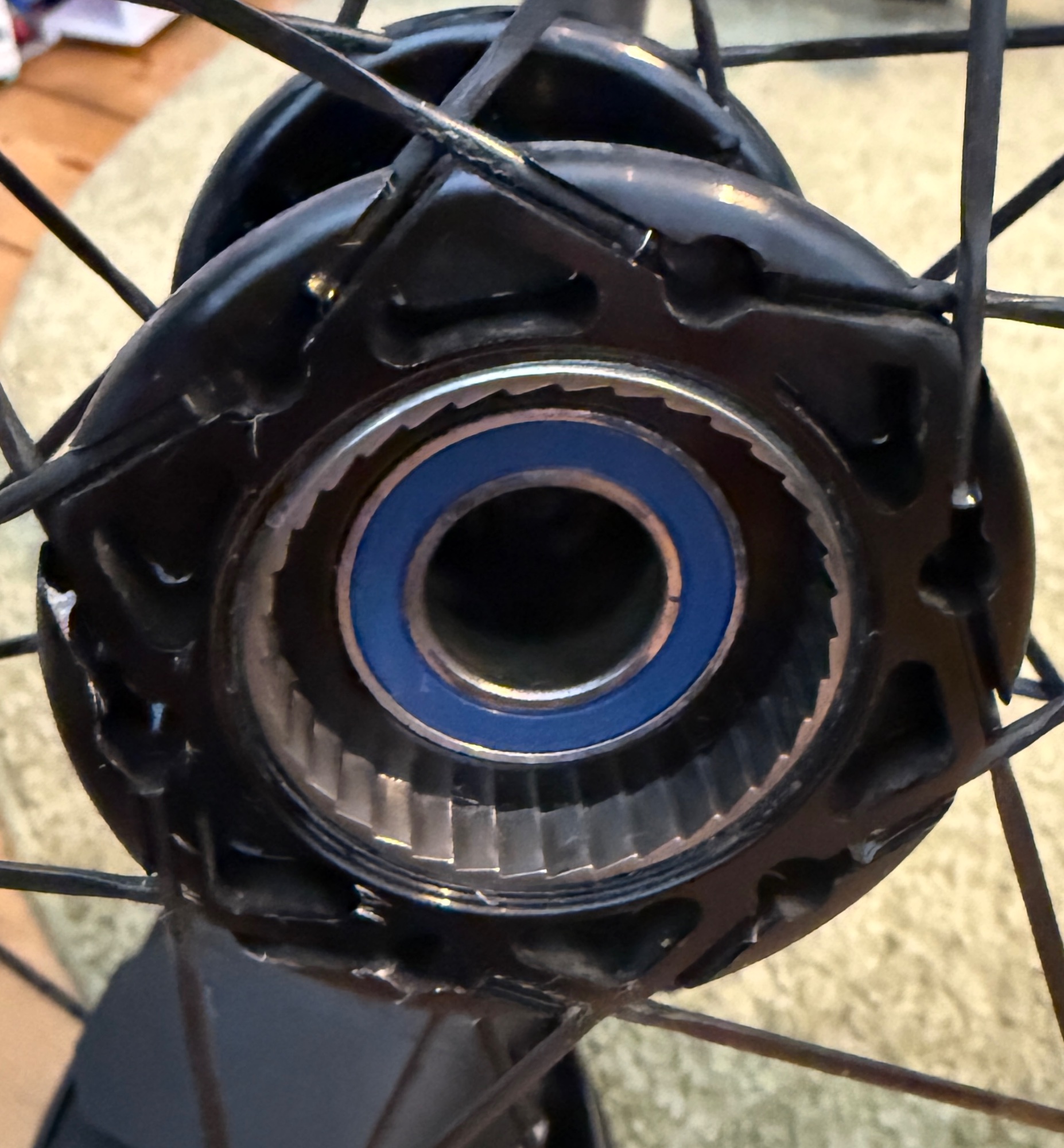

Bei meinen zehn Jahre alten firecrest 303 habe ich mittlerweile Spiel und die Lager sind glaube ich trocken gelaufen.
Weiss jemand welche da rein gehören?
Kann das stimmen:
Nabe 2x 61903 und
Freilaufkörper 2x 6903.
Könnt ihr Lager empfehlen?
Habe die von SKF im Auge, bin aber offen für günstige Alternativen :)
Die entsprechenden Zahlen stehen auf den Lagern selbst. 6903 kann schon sein, ist sowas wie der Standard bei Fahrrädern. Die 1 ist zu vernachlässigen, 61903 und 6903 ist identisch. 2RS ist noch sinnvoll, das bezeichnet die Art der Dichtung.
Mit SKF macht man nichts falsch. Des Weiteren werden zahlreiche Meinungen eingehen bezüglich besserer Hersteller und eine Grundsatzdiskussion Keramik Himmel-Hölle.
Okay, danke, bei mir steht tatsächlich nichts auf den Lagern drauf…
Also dann 4x 61903 bzw 6903 für freilaufkörper und nabe?
Dachte 61903 ist nicht so hoch gebaut wie das 6903

Im Zweifel einfach nachmessen:
Außendurchmesser/Innendurchmesser/Dicke, den Rest erledigt Google.
