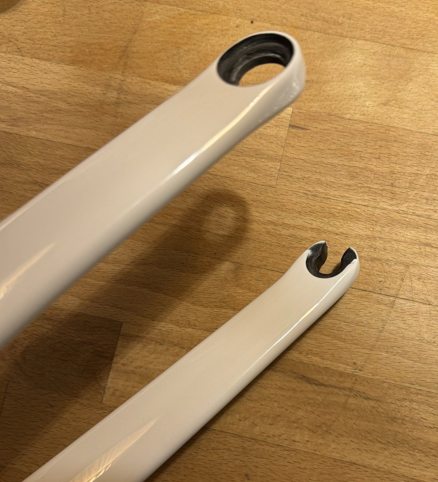

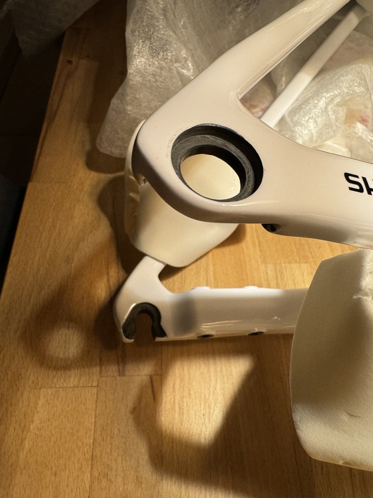

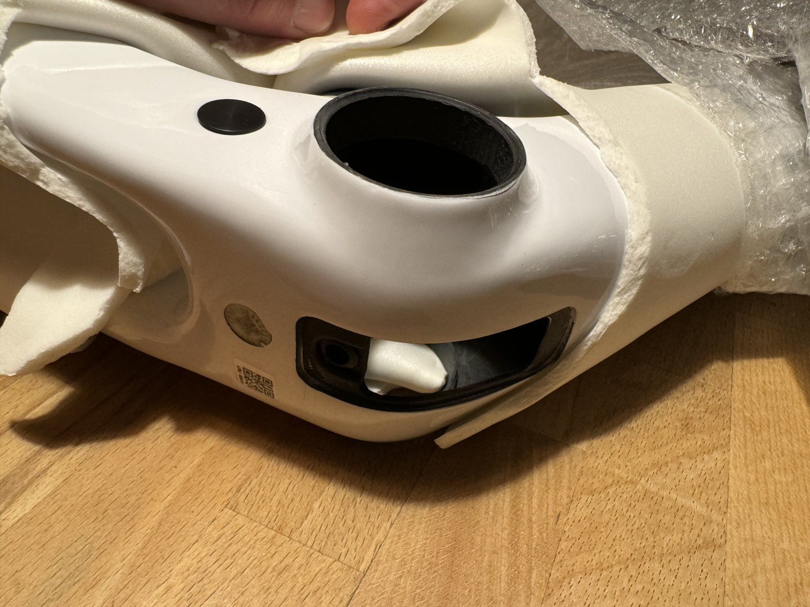

Stell doch mal ein paar Fotos vom aktuellen Zustand ein - sowohl von beiden Seiten der Gabel sowie des Rahmens. Das macht die Beurteilung leichter. Das Spezialwerkzeug brauchst du zur Montage unbedingt. Wenn das alles fehlt, wird das noch ein paar Euro kosten...
Vielen Dank schon einmal für eure Hilfe. Langweilt mich schon wieder, wenn man für ordentlich Geld ein neues Rahmenset kauft und die Hälfte fehlt. Hab gerade auch gesehen, dass die Tretlagerabdeckung auch nicht dabei ist…
Hier die Bilder

Da solltest du beim Verkäufer auf jeden Fall nochmal nachhaken. So nackt verlässt das Rahmenset keinen Händler. Also müsste der Erstbesitzer die ganzen Anbauteile (eigentlich sogar inkl. Spezialwerkzeug) auch bekommen haben. Hat er denn zum Verkaufsumfang etwas detailliertes ge-/beschrieben? So nackt ist der Rahmen jedenfalls zu nix zu gebrauchen.
Hinsichtlich Schaltauge, Gegenmuttern und Gabeleinsätzen musst du mal recherchieren. Die Bauteile sehen vom Funktionsprinzip so aus; du musst aber per Bildabgleich usw. mal genau nach allem suchen u./o. eben mit den genauen Rahmenmodell (Modelljahr, Bezeichnung etc.) an einen Lapierre-Händler herantreten:
https://soshanger.com/en/accueil/202-02017548-xelius-axle-nut-lapierre.html
https://soshanger.com/en/accueil/4320-00099813-nut-alloy-lapierre.html
Spezialwerkzeuge:
https://www.rennrad-news.de/forum/threads/suche-nach-einem-speziellen-werkzeug-für-ausfallende.194811/#post-6217039
Schaltaugen finden sich in dem Shop auch. Ebenso Steckachsen (die du nach genauem Ausmessen aber auch bei Aliexpress finden kannst).
