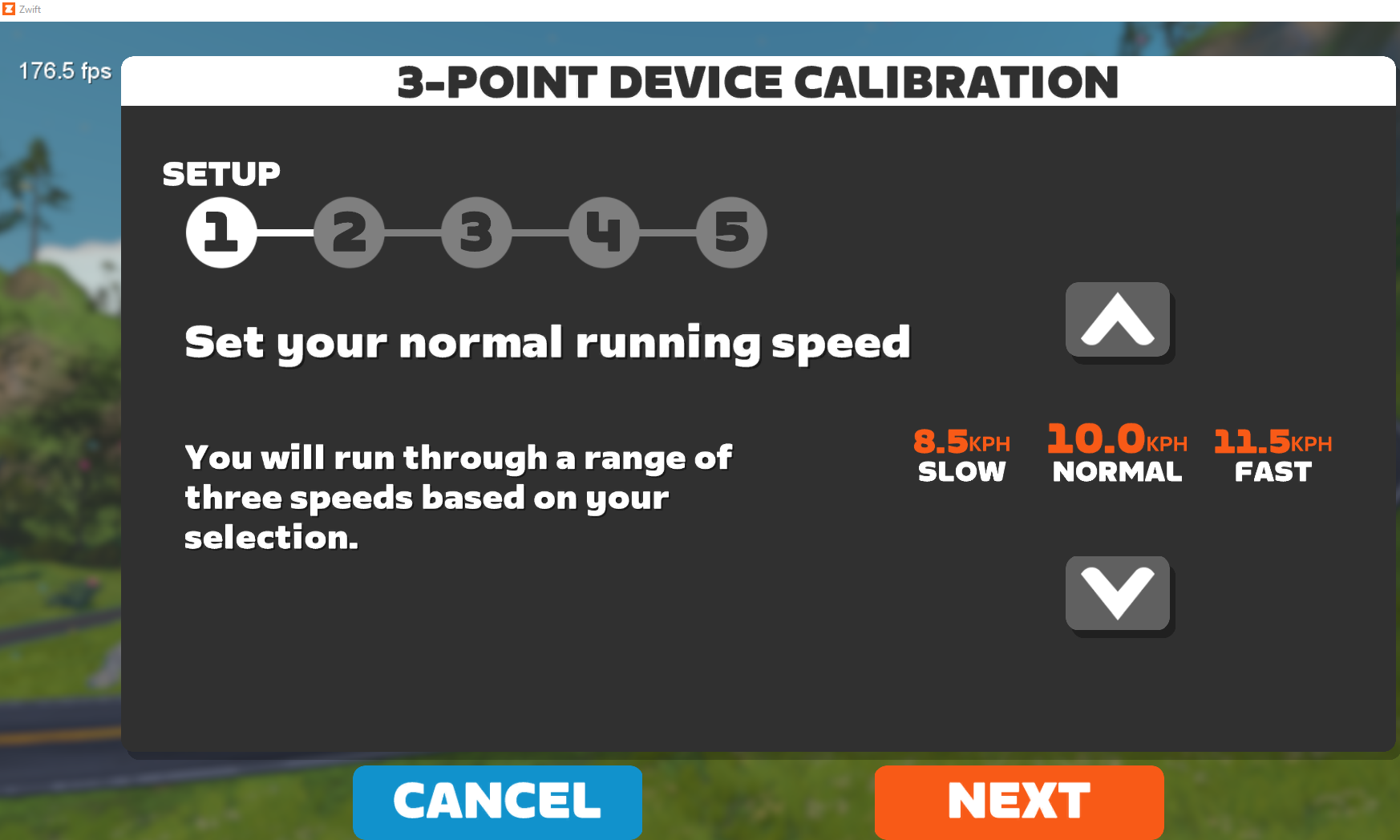

Ich nehme alles zurück und behaupte das Gegenteil.
Zwift hat selbst die Funktion das zu kalibrieren.
Eben mit meinem HRM Pro aufgerufen.
Natürlich habe ich das jetzt nicht getestet - hab ja kein Laufband. Werde ich das nächste mal im Gym machen! (wann immer das auch ist)
https://support.zwift.com/de/supported-treadmills-SycvahzDB
https://support.zwift.com/en_us/calibrating-your-footpod-SJlrnnfwH
