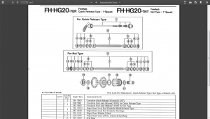

Moin-die Hinterachse wird bei Shimano stets von der linken Seite her geöffnet,hier sind Kontermutter und Konus beide erreichbar.Die müssen entfert werden um die Achse und mehr demontieren zu können. Shimano FH_HG 20.png Auf der rechten Seite ist nur die kontermutter lösbar,das hilft ja hier nicht weiter. Die Explosionszeichnung stammt von Shimanos Website.

Das Zerlegen festgerosteter Achsen lohnt sich bei Shimano häufig nicht, weil man die eigentlichen Lagerschalen ("Innenseiten" der Lager) nicht einzeln bekommt und sie meistens auch betroffen sind. So eine Nabe läuft dann auch mit neuen Konen (die "Außenseiten" der Lager), neuen Kugeln und neuem Freilauf nicht gut.
Bei Campagnolo gibt es theoretisch auch die Schalen einzeln, aber das hilft Dir jetzt natürlich nicht und so eine Operation ist auch nicht völlig risikofrei.
