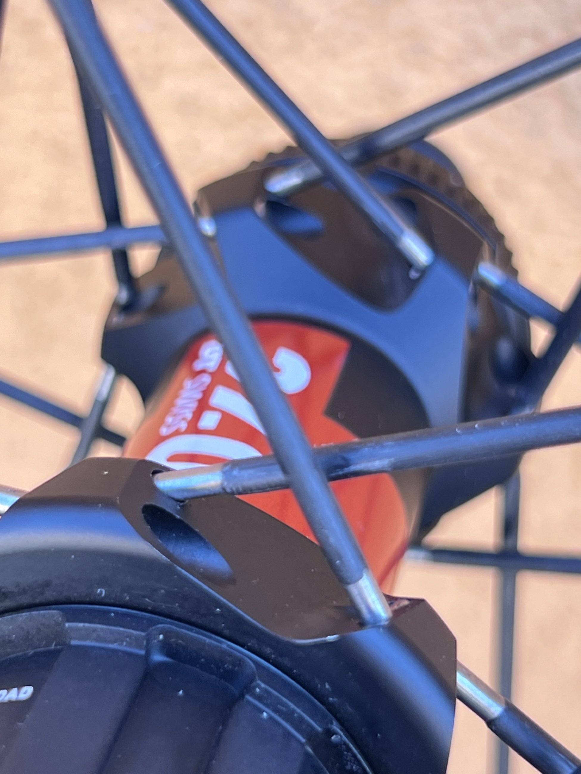

Interessant. Eie kannte ich noch nicht. Noch interessanter ist aber, dass man die Naben dort scheinbar frei wählen kann. Bis jetzt kenne ich nur Hersteller die mit ihren eigenen Naben aufbauen. Hast du evtl Bilder, speziell vom Nabenbereich?
Danke für deine Rückmeldung, klingt gut.
Falls du Interesse hast, bitte PN, ich kann dir die Laufräder deutlich günstiger anbieten als beim Rechner auf der HP rauskommt.
