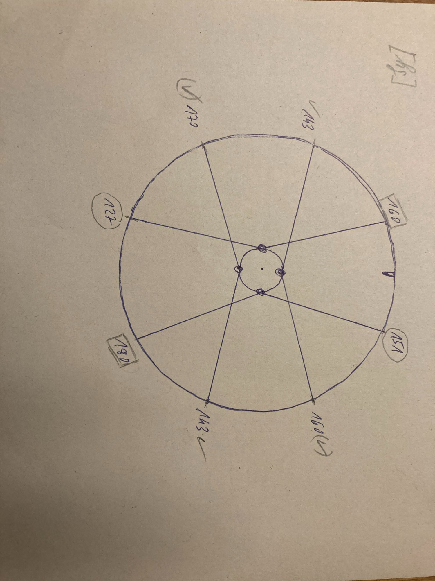

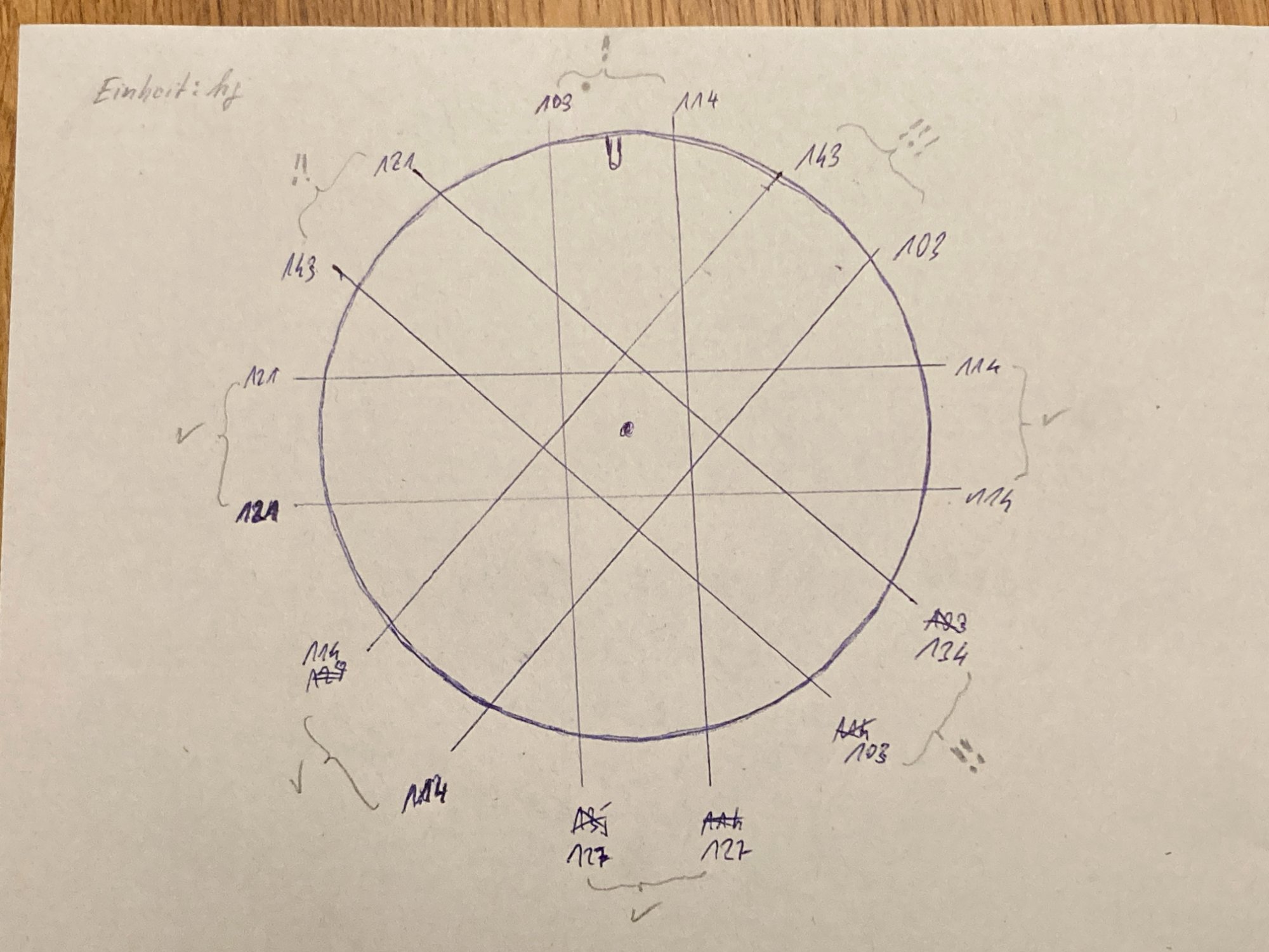

Hallo!
Ich habe ein neues Vorderrad, welches zwar ohne Seiten- oder Höhenschlag läuft, jedoch sehr unterschiedliche Seitenspannungen aufweist. Ich habe das VR mit einem Park Tool TM-1 nachgemessen. Das Ergebnis habe ich angefügt. Ich empfinde die Abweichungen, insbesondere die zwischen benachbarten, parallelen Speichenpaare groß. Ich denke hier im Forum gibt es Mitglieder, die das besser beurteilen können. Wie ist Eure Einschätzung? Sollten die Speichen nachgespannt bzw. angeglichen werden?
Danke, viele Grüße
KleinerSchrauber

Unabhängig ob Fulcrum oder ein anderes LR mit selben Speichenbild. Die beiden benachbarten, parallelen Speichen nehmen die Last zusammen in die selbe Richtung auf. Ist eine (deutlich) mehr gespannt, übernimmt diese mehr Last, was vielleicht auf Dauer nicht gut ist.
Und genau das kann ich nicht beurteilen und sollte Hersteller unabhängig sein. Wie viel Unterschied ist zu viel, auch wenn es aktuell rund läuft?

@ derDim: nun ja einfach alles angleichen auf zB den Mittelwert der Seite hatte ich auch schon überlegt. Ich befürchte allerdings, dass das zwar gleiche Spannungen, aber ein krummes Rad erzeugen könnte, wenn die Spannungsunterschiede eine Ursache haben. Es geht mir nicht um den Zahlenwert, sondern, dass die Speichen bei diesen Unterscheiden Schaden nehmen könnten.
Ich weiß nicht ob ich in der Felge ein versteckter Mangel ist und ich eher das LR reklamieren sollte.
Wenn die Felge vor der Montage rund und ohne Schlag war und nach der Montage mit stark abweichenden Spannungswerten auch rund ist, so könnte die Felge ungleichmäßig verarbeitet sein? Denn eigentlich würde ich erwarten, dass sich die Felge bei diesen Differenzen verzieht.
Am meisten irritiert mich der Bereich von 3 benachbarten Speichen mit 170 - 127 - 180 kg. Wie geht das ohne Schlag? Wegen dieser Stelle habe ich auch noch nichts unternommen, weil ich nicht weiß was wohl die richtige Einstellung wäre - alle 3 mal in Richtung Mittelwert der Seite?
