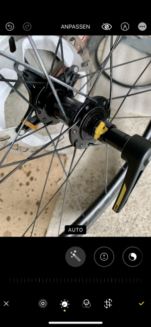

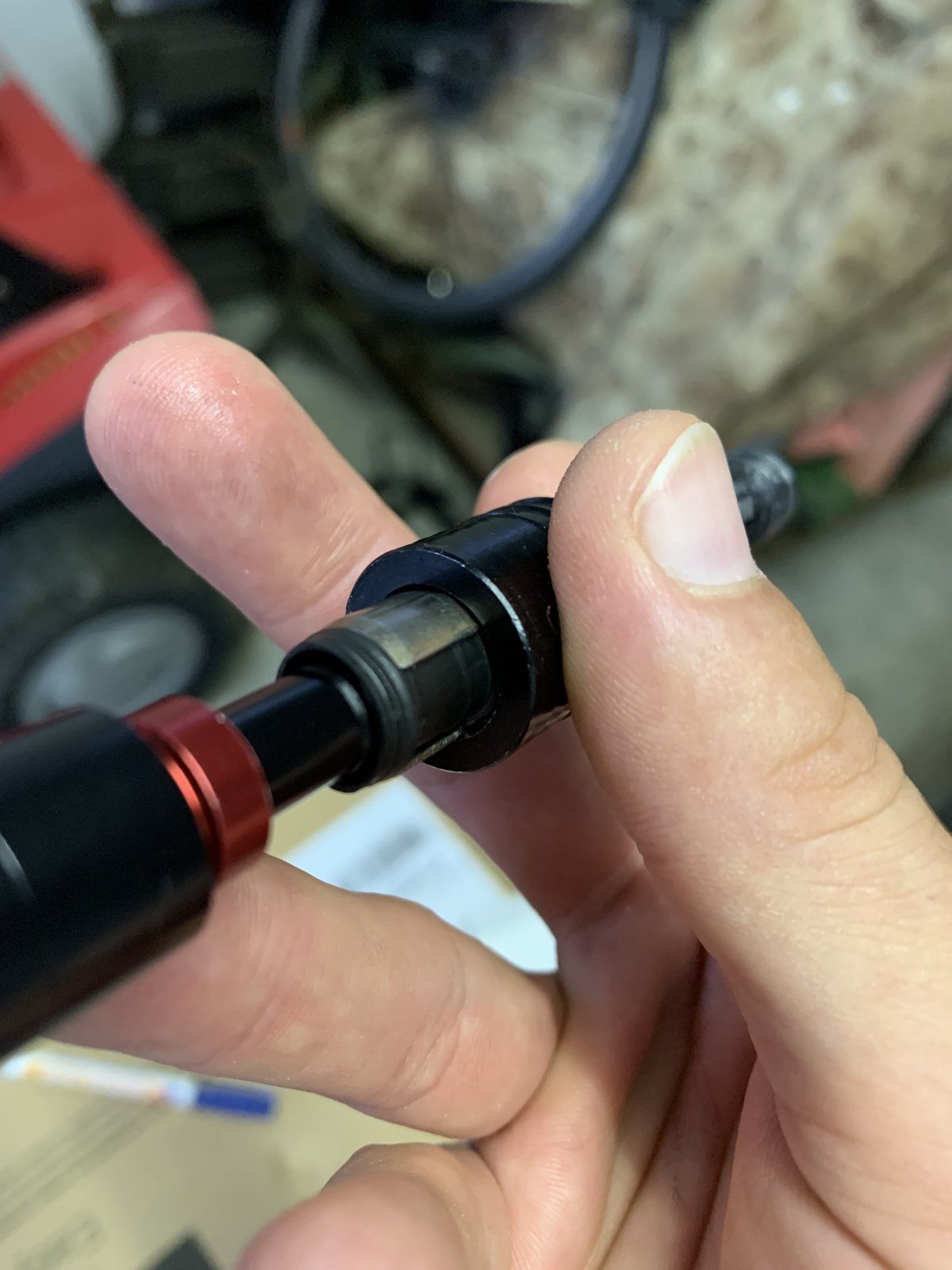

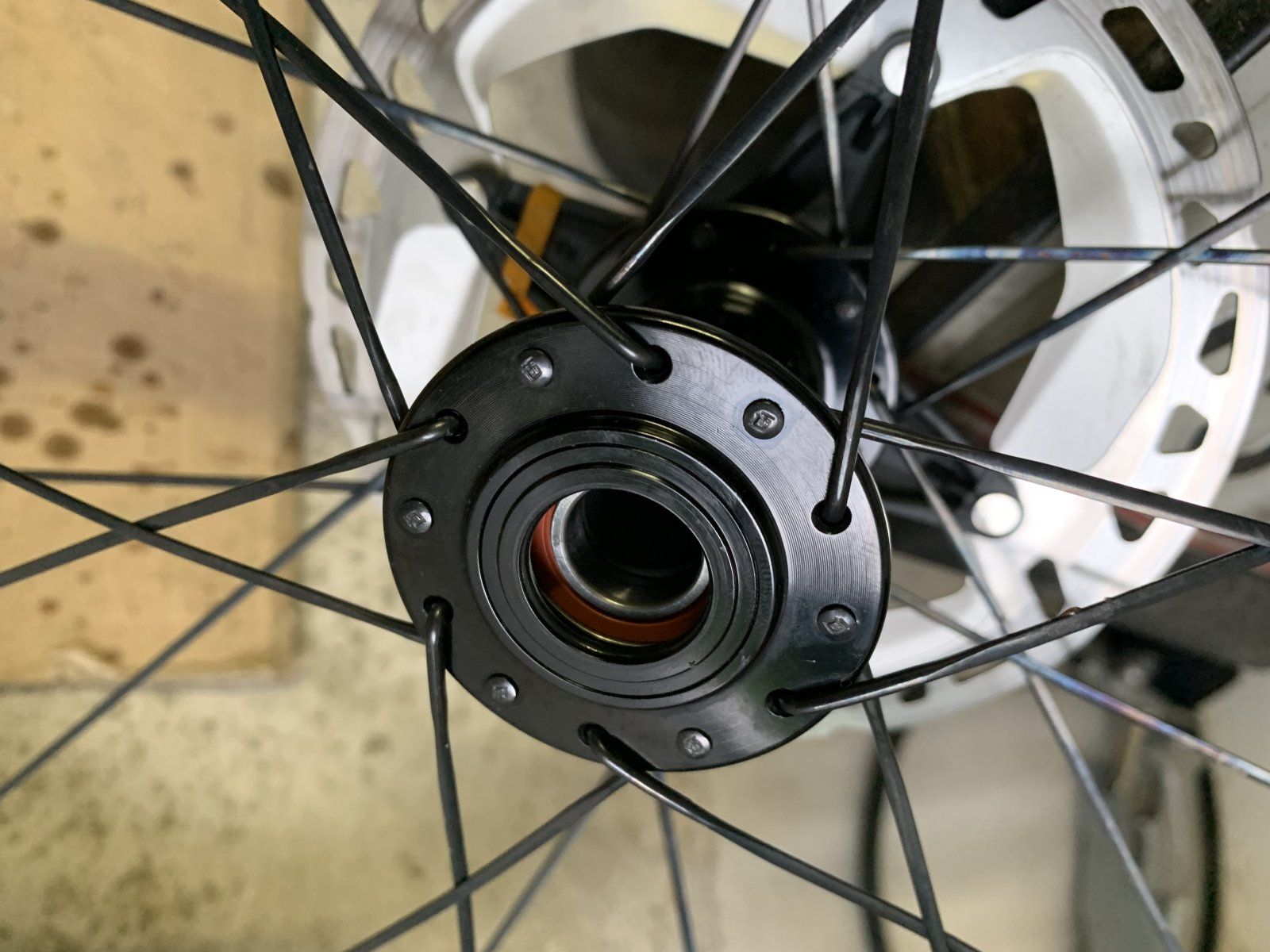

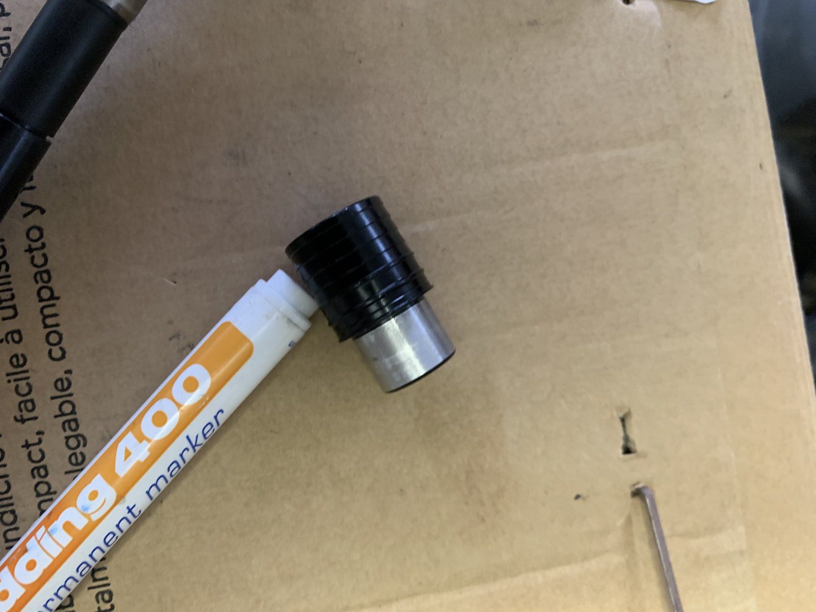

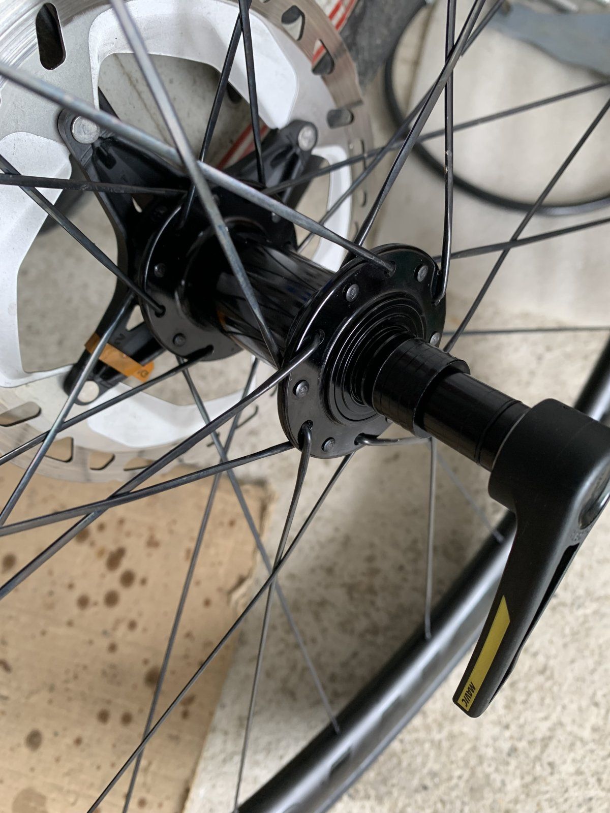

Gestern beim genaueren hinsehen habe ich festgestellt das dieser eine breitere Teil (gelb markiert) nicht zur Steckachse gehört sondern zur Narbe. Habe dieses Teil von der Mavic Speed Release Steckachse abgezogen und mit den Handballen rein gedrückt so das die Narbe wieder eins ist. Auch logisch das dadurch die Mavic Speed Release Steckachse nicht durchgeht am Vorderrad. Ham Hinterrad hatte ich mit der Mavic Steckachse wiederum keine Probleme ganz normal durch und angezogen
Ich konnte den Verkäufer erreichen der diesen LRS zuvor hatte und er sagte er hatte hier Trek/Bontrager Steckachsen. Denke er hat diese nur auf der Homepage gekauft sonst wüsste ich nicht welcher online Radshop diese vertritt. Nur frage ich mich 1. welche Länge brauche ich 2. welche Gewindesteigung 3. welchen Durchmesser
Da die Mavic Steckachse durchgegangen ist könnte ich dieses Maß nehmen am Hinterrad oder? Nur Vorderrad weiß ich nicht da die Mavic Steckachse nicht durchgeht zu genau vom Durchmesser

Wenn die Mavic-Steckachse vorher gepasst hat, kann das Problem eigentlich nur falsche Endkappe auf den LR sein. Sieht aber nicht so aus. Sitzen die evtl. nur etwas zu stramm oder passt der Durchmesser gar nicht.
Hast Du einen Messschieber zur Hand? Normalerweise hat das VR eine Einbaubreite von 100mm und der Innendurchmesser der der Achse ist 12mm, also 12x100. Die Gewindesteigung – in Deinem Fall 1,0mm – wird vom Rahmen bzw. der Gabel vorgegeben.
Ich glaube ich habe es. Da hat sich Mavic wieder mal was eigenes ausgedacht und auf die üblichen Standards geschissen:
Einfache Lösung ist tatsächlich eine neue Standard-Steckachse mit den oben angegebenen Maßen:
12x100: Länge 119, Gewindesteigung/Pitch 1,0

Diese Mavic Steckachse hat ja ein System wie Schnellspanner. Heißt ich brauche eigentlich die Steckachse nicht ganz heraus ziehen beim Laufrad ausbauen. Und was ich weiß ist diese Steckachse nicht überall kompatibel wie die üblichen Steckachsen. Wenn man (am 2. Bild wo ich die Steckachse halte, #10) genauer hin sieht ist bei dieser Alu Hülse Schluss und weiter geht es nicht rein. Wenn ich hier etwas fester andrücke dann passiert das was mir passiert ist das ich dieses Teil (3. Bild) mit raus ziehe
