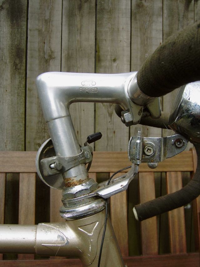

Das stimmt nicht. Dieser geschmiedete SR 'AX-80'-Vorbau (Ausladung übrigens 85 mm, nicht 80, wie man dem Namen nach denken sollte) hier hat (leider ... :( ) definitiv nur einen Klemmungsdurchmesser von 25,0 mm:
- und nein, das ist kein Zufall - ich hatte gerade ein zweites identisches Exemplar in der Hand, das sich nicht gut mit einem 25,2 mm-Lenker "verheiraten" ließ.

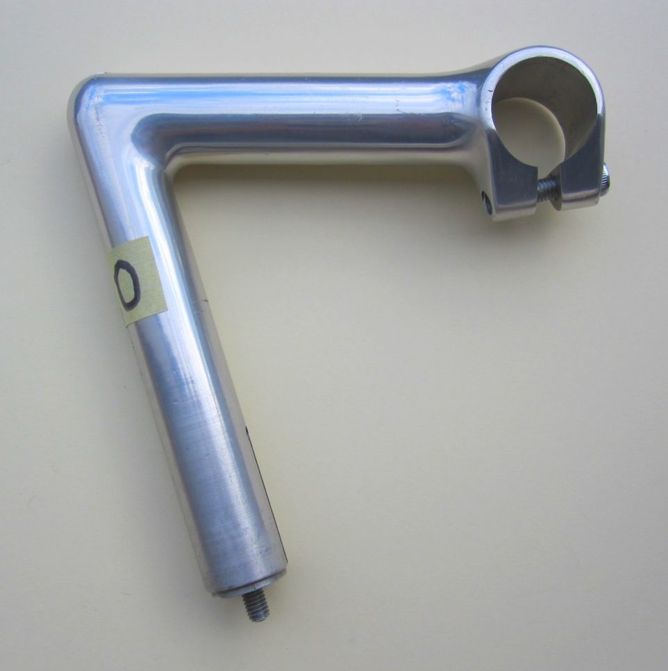

Oder hat überhaupt schon mal jemand einen Vorbau mit einer Einschraubenklemmung gesehen, der an der Lenkerklemmung gebrochen wäre...?
Schon häufiger ... Dies hier (wohlgemerkt ein doppelter Bruch, jeweils an den Übergängen zum dünnen Mittelteil, der offenbar verloren gegangen ist) stellt insofern wirklich nur ein beliebiges Beispiel dar:
Billige (nur gegossene, nicht geschmiedete) Vorbauten wie dieser hier sind sicherlich besonders bruchanfällig, aber prinzipiell kann so etwas eigentlich immer passieren, und wenn man die Klemmung aufweitet, um einen dickeren Lenker zu montieren, erhöht man jedenfalls die Wahrscheinlichkeit des (in der Regel schlagartig eintretenden ...) Bruchs enorm, da gegossenes/geschmiedetes Aluminium grundsätzlich kein besonders "elastisches" Material ist, auch, wenn es manchmal vorübergehend so scheinen mag ...
