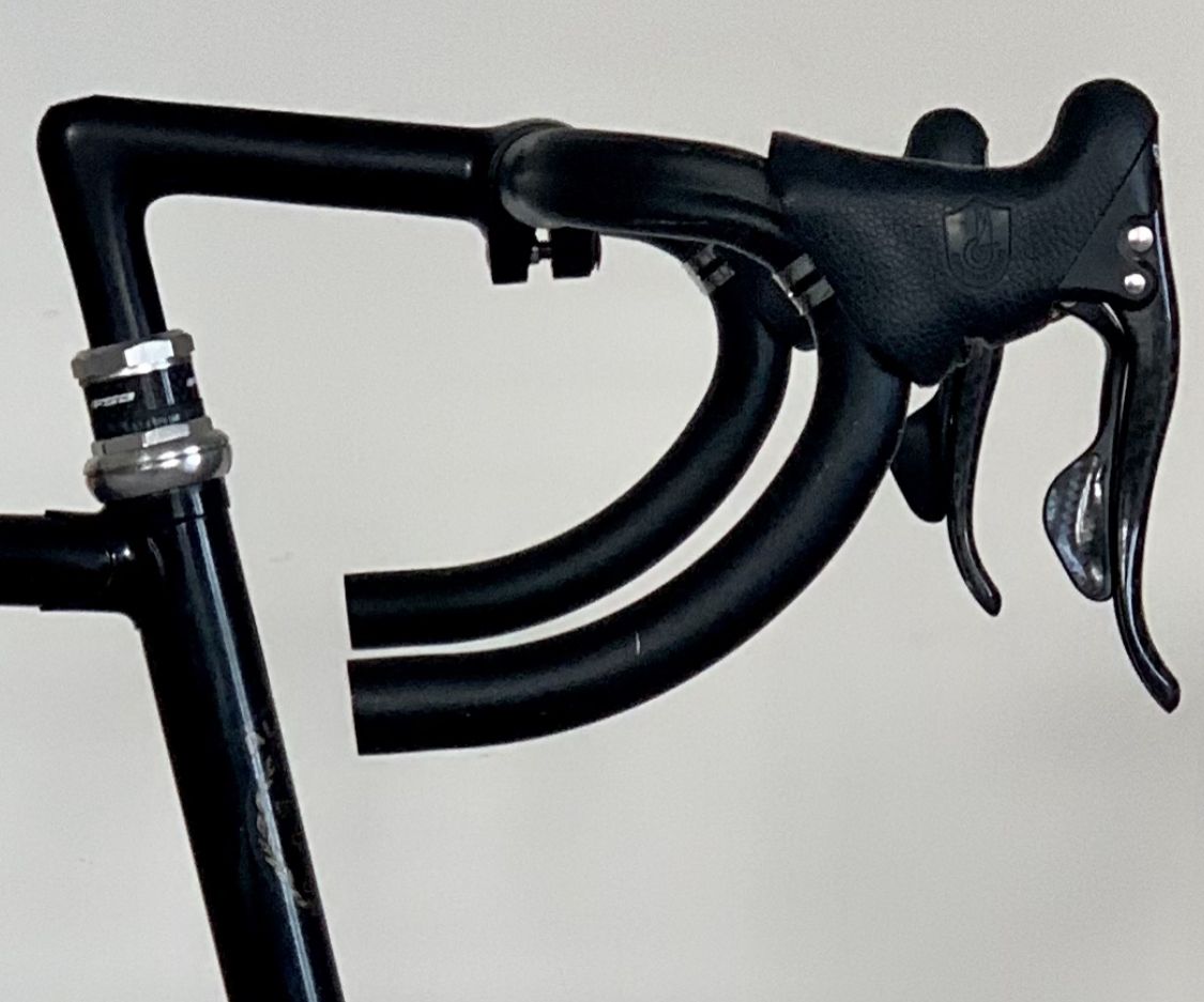

Suche einen Rennlenker mit niedrigen (modern/aktuellerem) drop mit klassischem Klemmmaß.
Habe den Syntace Racelite 7075CD "Compactdrop", der mir aber noch leicht zu den Bremsgriffen
abfällt, ich hätte das gerne gerade ohne das die unteren Spitzen zum Schaltwerk zeigen...
Hat einer eine Idee oder Tipp welche Hersteller sowas haben könnten?

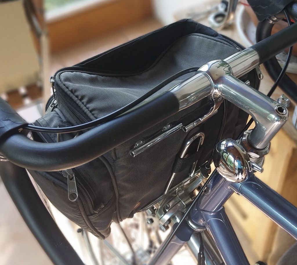

Hatte grad das gleiche Problem. Am Vogel war mir inzwischen die Bremsgriffposition zu gestreckt, Oberlenker passt aber. Dafür wollte ich einen Compactlenker.
In Silber hab ich nix gefunden. Hab dann den günstigen Rose Lenker bestellt.
https://www.rosebikes.de/rose-race-...ker-488443?article_size=6645&product_shape=42Und weil schwarz gar nicht geht, hab ich den Sichtbereich poliert. Der Durchmesser nach dem Polieren ist noch etwa 25,9.

Habe den selben Lenker. Das Polieren habe ich noch vor mir. Wie bist du das angegangen? Sieht gut aus.

Poliert hab ich mangels Gerätschaft rein manuell. Nassschmirgel von Grob nach fein (240er bis 1200er Körnung). Dann mit feiner Stahlwolle und Chrompolitur, abschließend mit Lappen und Chrompolitur.
Dauert halt ein bisserl;)
