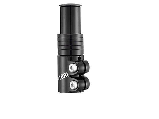

Hallo, da ich immer Schmerzen im Nackenbereich habe, bin ich jetzt mal zum Händler gefahren und sprach ihn darauf an. Er meinte das meine Überhöhung zu stark wäre und der Lenker höher müsste. Komisch damals als er mir das Rad verkaufte war alles bestens:mad: . Das sagte ich ihm auch und er nahm meine Maße und meinte der Rahmen wäre so Richtig nur müsste der Lenker höher. Naja dies nützt mir jetzt auch nichts, ich könnte eine neue Gabel (zu teuer da ich ja nicht weiss ob es wirklich daran liegt) oder eine vertellbaren bis 60° Vorbau oder einen sogenannten Heads up
Nun meine Frage was soll ich machen neuen Vorbau oder dieser Heads up hat jemand Erfahrungen damit ???

Von dem Heads up haltet ihr garnichts, da könnte man ja stärker variieren ???

Ok, das sind schon jede menge gute Ratschläge, nur eines würde mich noch interessieren von dem Heads up (Bild siehe erster Beitrag) kann keiner berichten ???
