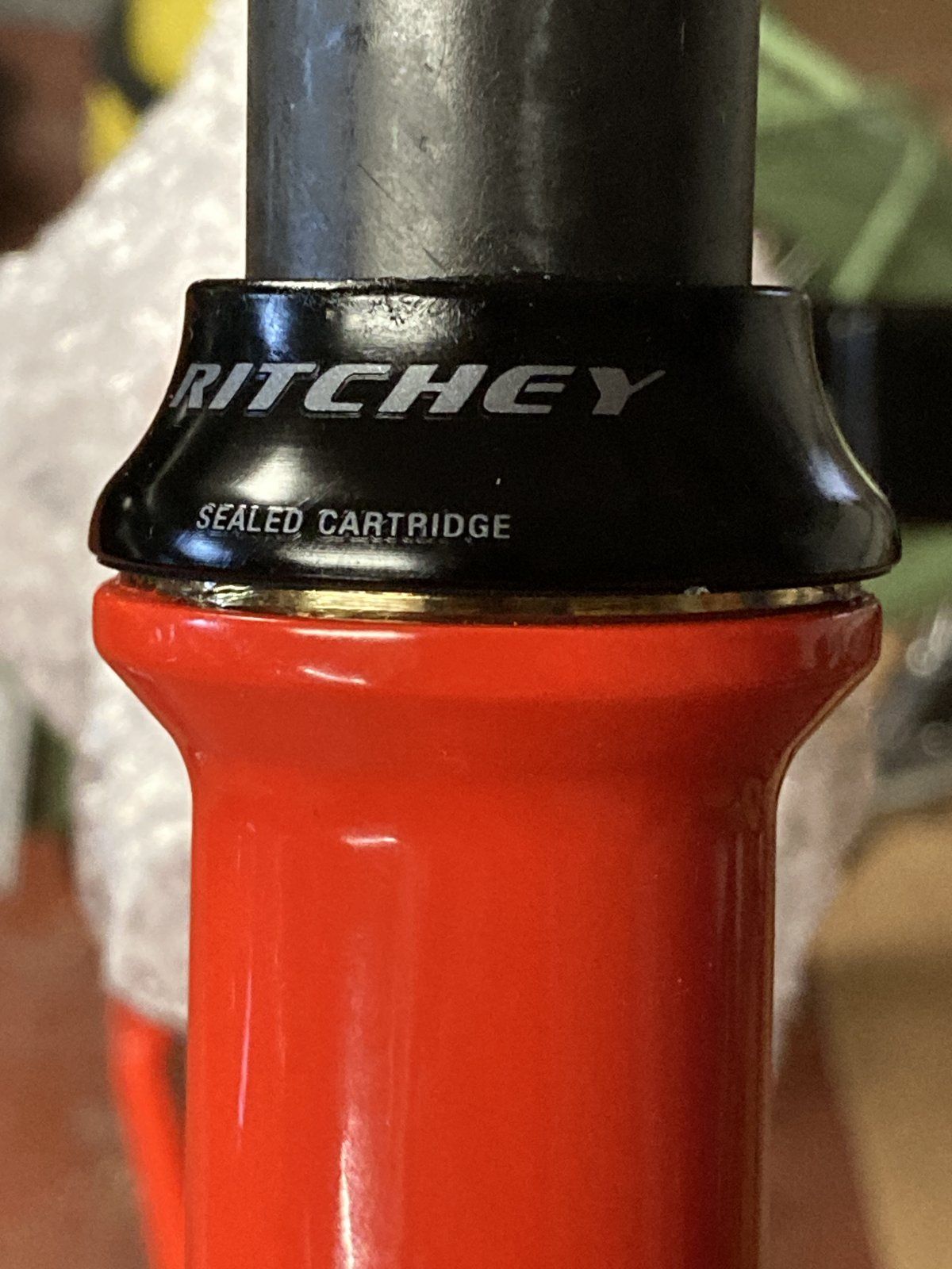

Lenkkopflager Ritchey Swisscross
REDFOX
17 September 2006
119
117

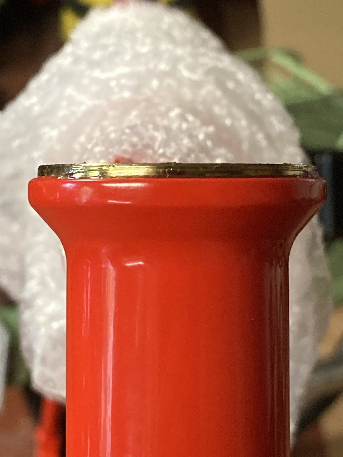

MoinMoin,Ich montiere soeben die Gabel - ist es richtig dass das Lager soweit rausschaut?
Re: Lenkkopflager Ritchey Swisscross
Super, Danke das beruhigt, ist wohl die goldene Krönung 😂
Doch nicht dass da Wasser/Schmutz eindringt?
Coole Antwort von Ritcheylogic Instagram:
A little bit showing is normal. However you can remove the small metal shim that is between the compression crown (blue piece) and the top cap. If it is still too high, you can lightly sand down the flat part of the compression crown to lower the stack height
