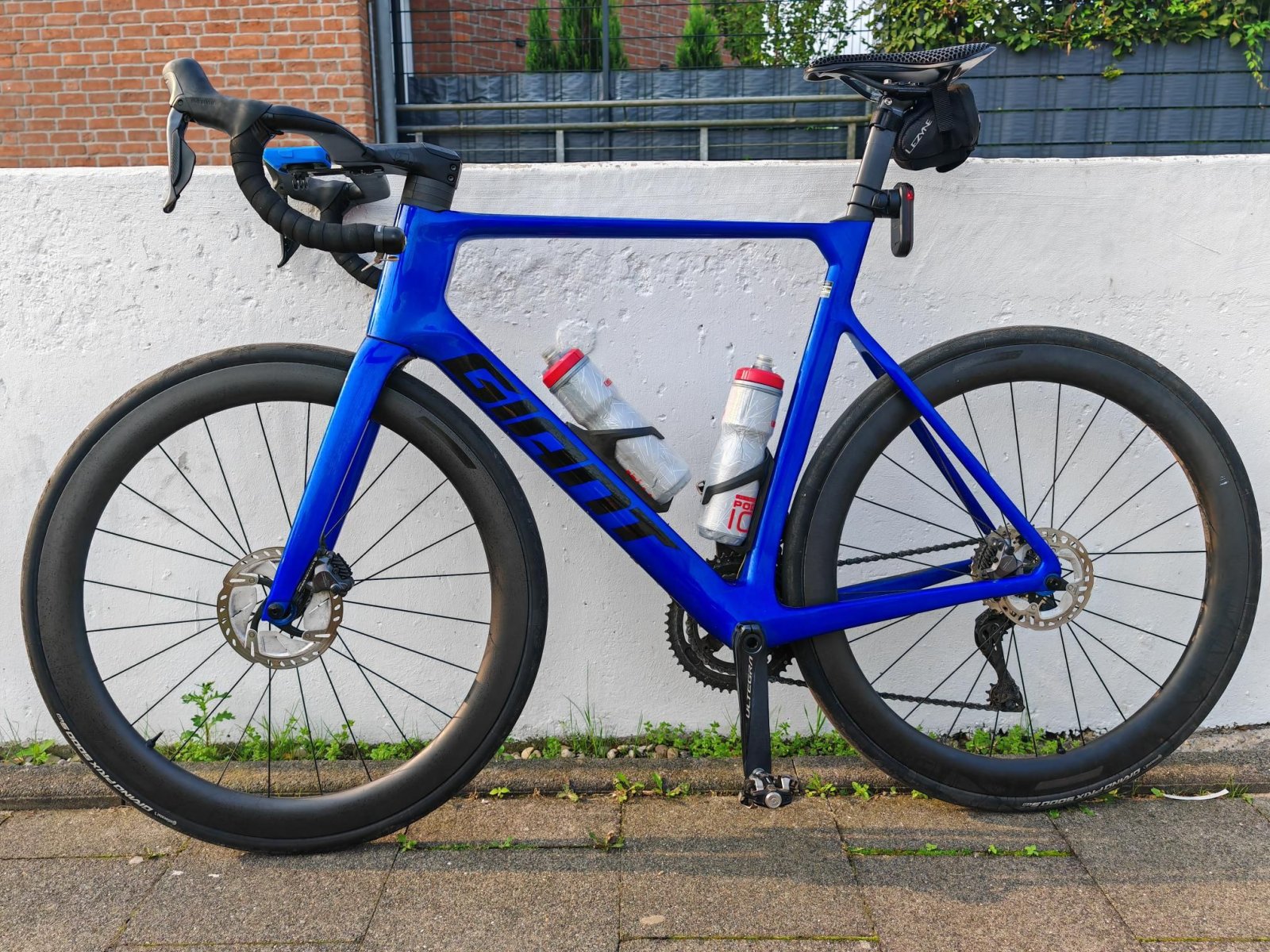

Ich fahr auch einen Advanced 2 Rahmen, fand den am schönsten um mit Upgrade für unter 4k ein sehr schnelles Rad mit Di2 zu bauen...grade bei Giant sind die Basismodelle am besten und mit den geringsten Margen bepreist - wenn man mit dem Rahmen Mehrgewicht von ein paar hundert Gramm leben kann und selber schraubt.
