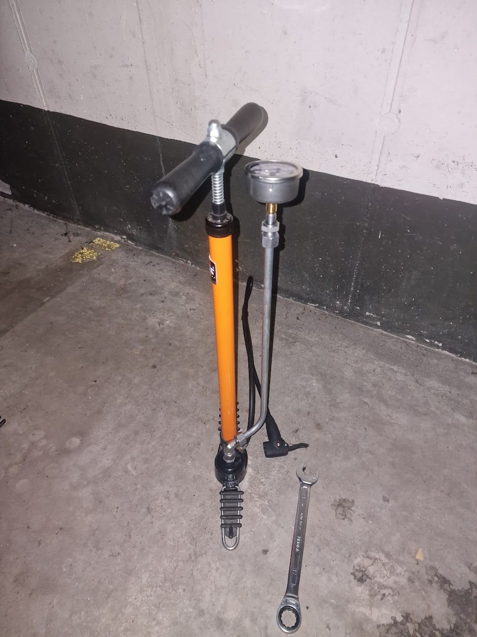

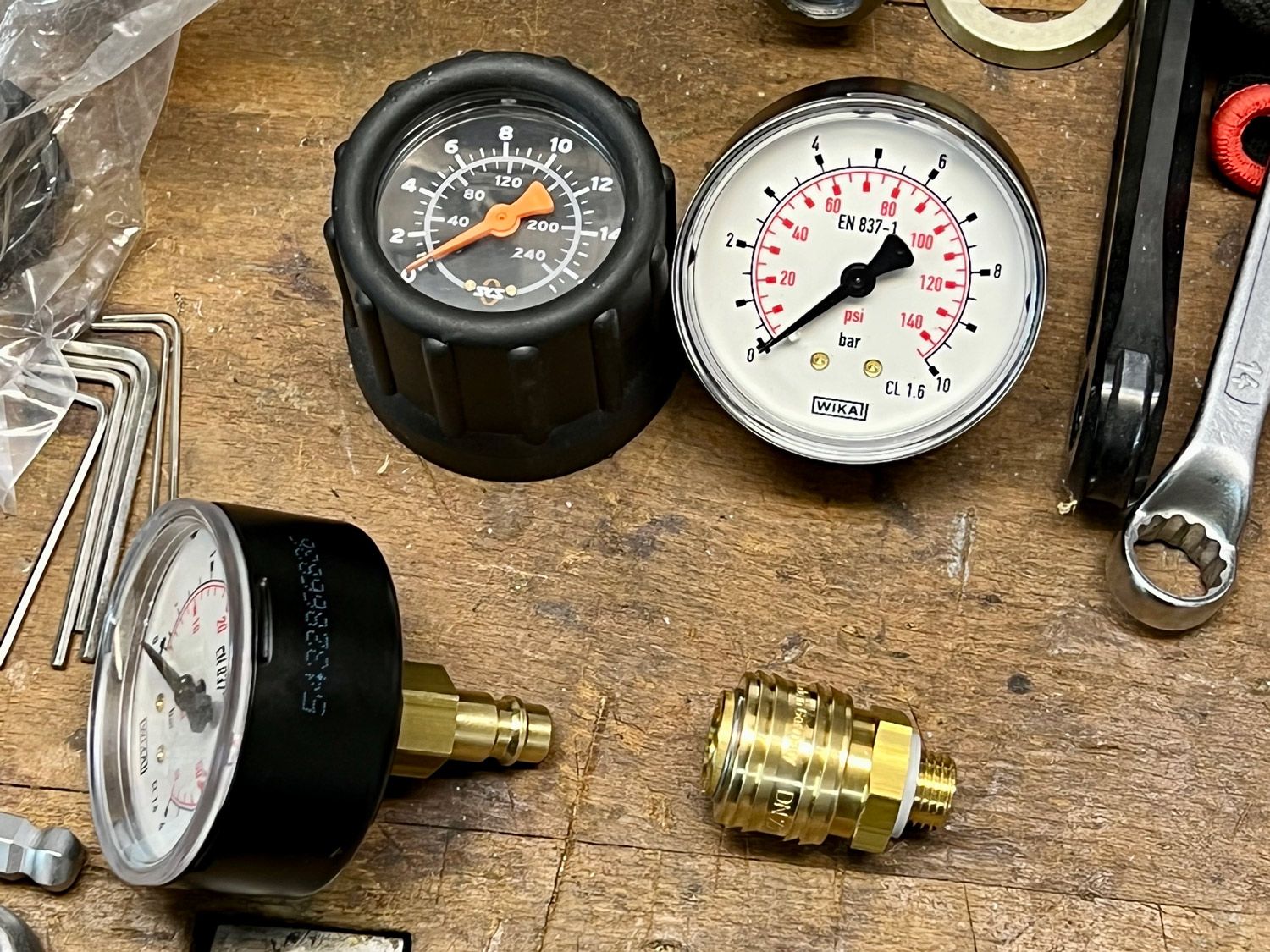

Da ich meinen SKS-Standkompressor auch nach über 30 Jahren im Einsatz nicht wegen des teilweise miesen Manometers durch eine neuen und entweder exorbitant teuren oder oft auch schlechteren Kompressor ersetzen wollte, habe ich das betagte Stück einfach getuned.
Schnellkupplung und zwei Manometer mit unterschiedlichen Druckbereichen. Die mit Schlauchstücken ummantelt und schon kann ich meine Schlauchis mit 10bar und auch mein MTB oder den Graveler zwischen 1,5 und 2bar recht gut sichtbar (und genau) aufpumpen.
Wenn ich die Liste für die Umrüstung finde, kann ich die bei Bedarf gerne hier posten.
BTW. gibt es bei Manometer unterschiedliche Genauigkeitsklassen.
Bsp.: Manometer mit Klasse 2.5 oder 1.6 kostet ca. 14€
Manometer mit Klasse 1.0 kostet ca. 180€
Alleine daran kann mensch schon erkennen, dass die Pumpenhersteller hier echtes Sparpotential ausschöpfen. Die orig. Manometer entsprechen bestenfalls der Klasse 2.5.
Alleine daran kann mensch schon erkennen, dass die Pumpenhersteller hier echtes Sparpotential ausschöpfen. Die orig. Manometer entsprechen bestenfalls der Klasse 2.5.Anhang anzeigen 1248138
Was hat die Pumpe für einen Anschluss? 1/4" oder auch so ein komisches Gewinde wie bei dem Schlauch?
