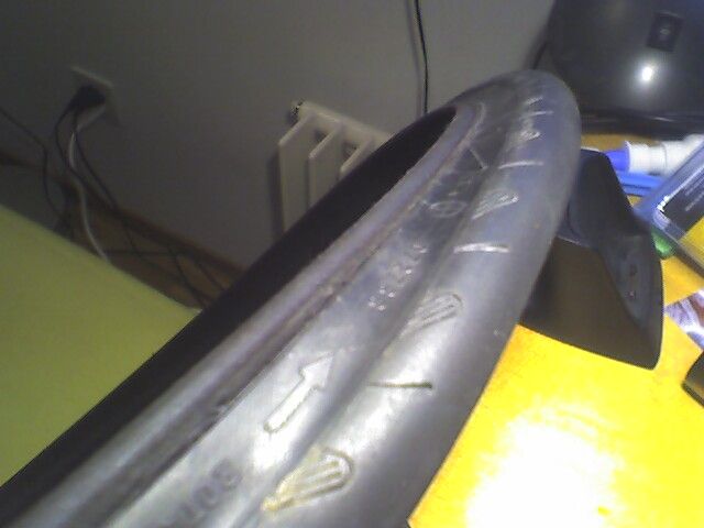

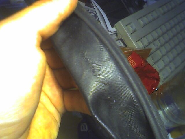

Hi,
ich hab im Winter Conti Ultra Sport Reifen gekauft, bin seit dem etwa 300km gehfahren. Letztens lief das Hinterrad plötzlich unrund, ich hatte schon befürchtet, dass die (neuen) Felgen nen Schlag haben, aber habs heut mal angschaut, und der Mantel war völlig verformt an der Stelle. Hab ihn jetzt mal runtergemacht, und mir sind 2 Sachen aufgefallen:
1.: Rund herum ist die Manteloberfläche da wo die Felge anliegt aufgebrochen
2.: Innen an der Stelle wo der Mantel verformt ist, ist die Innenseite des Mantels in der Mitte irgendwie "ausgefranst" oder so. Schwer zu beschreiben, aber irgendwie ist das nicht richtig.
Hat mir der Händler alte Mäntel verkauft, oder hab ich war falsch gemacht? max 8 Bar steht drauf, und 8 Bar waren auch immer drin.
cu
Dieter
edit: eventuell ist das was aussen aufgebrochen aussieht die stelle wo das band da aufhört.
hab zwei photos gemacht und angehängt.

AW: Mäntel nach 300km kaputt???
Dieser Reifen ist der letzte Schrott. Meine waren auch nach ca 1000 km am Ende.
Kauf Dir gescheite Rennreifen -> Miche Pro Race, Conti 4000 etc. Die halten, haften und rollen zudem deutlich besser.
Ist die Felge an der Stelle scharf, aufgerissen oder irgendwas?
Hmm, ist zwar nur eine Vermutung aber für mich sieht die ganze Gummioberfläche schon sehr speckig aus.
Ich denke der Reifen ist überlagert gewesen und ein Grossteil der Weichmacher sind schon längst verflogen.
Zu 1.: Das ist leider scheinbar für Conti-Reifen normal. Hatte ich auch bei meinen Conti GP 3000, der zog dann dort Fäden.
zu 2.: kann ich nichts sagen.
So wie der aussieht,zu alt.
Überlagerte Ware ist ,eigentlich,kein Reklamationsgrund,sondern ,für mich,Beschiss.
