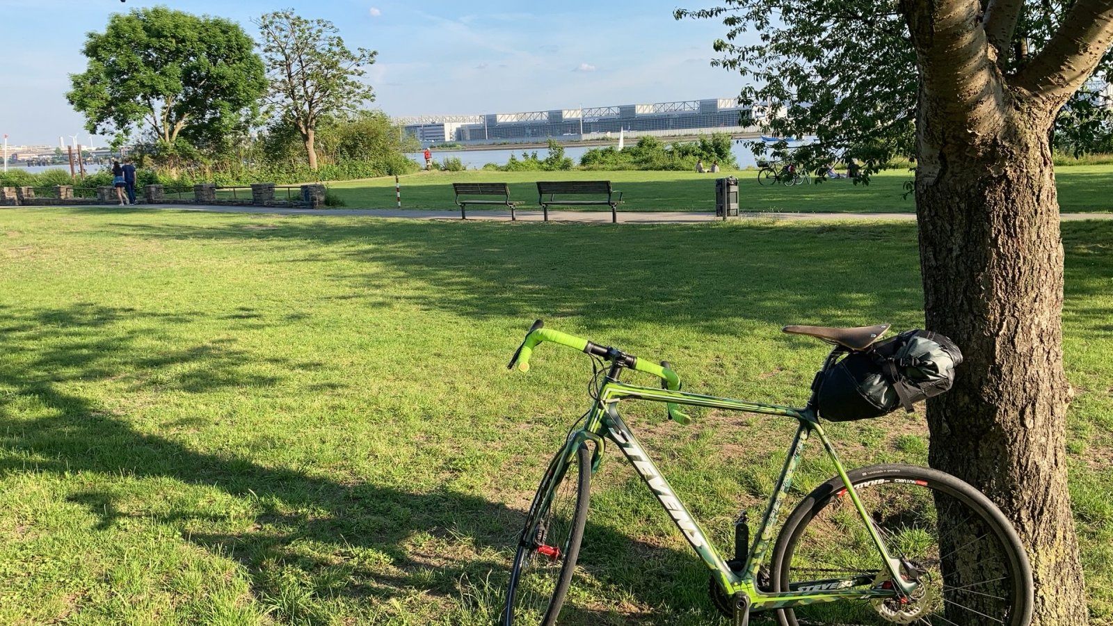

Schönes grün , ob das passt...?Da sähe dann so aus:
...ich überlege aber noch in eine ganz andere Richtung:
...trau mich gar nicht zu sagen wie ich darauf komme :
Gefällt mir an deinem RadSchönes grün , ob das passt...?

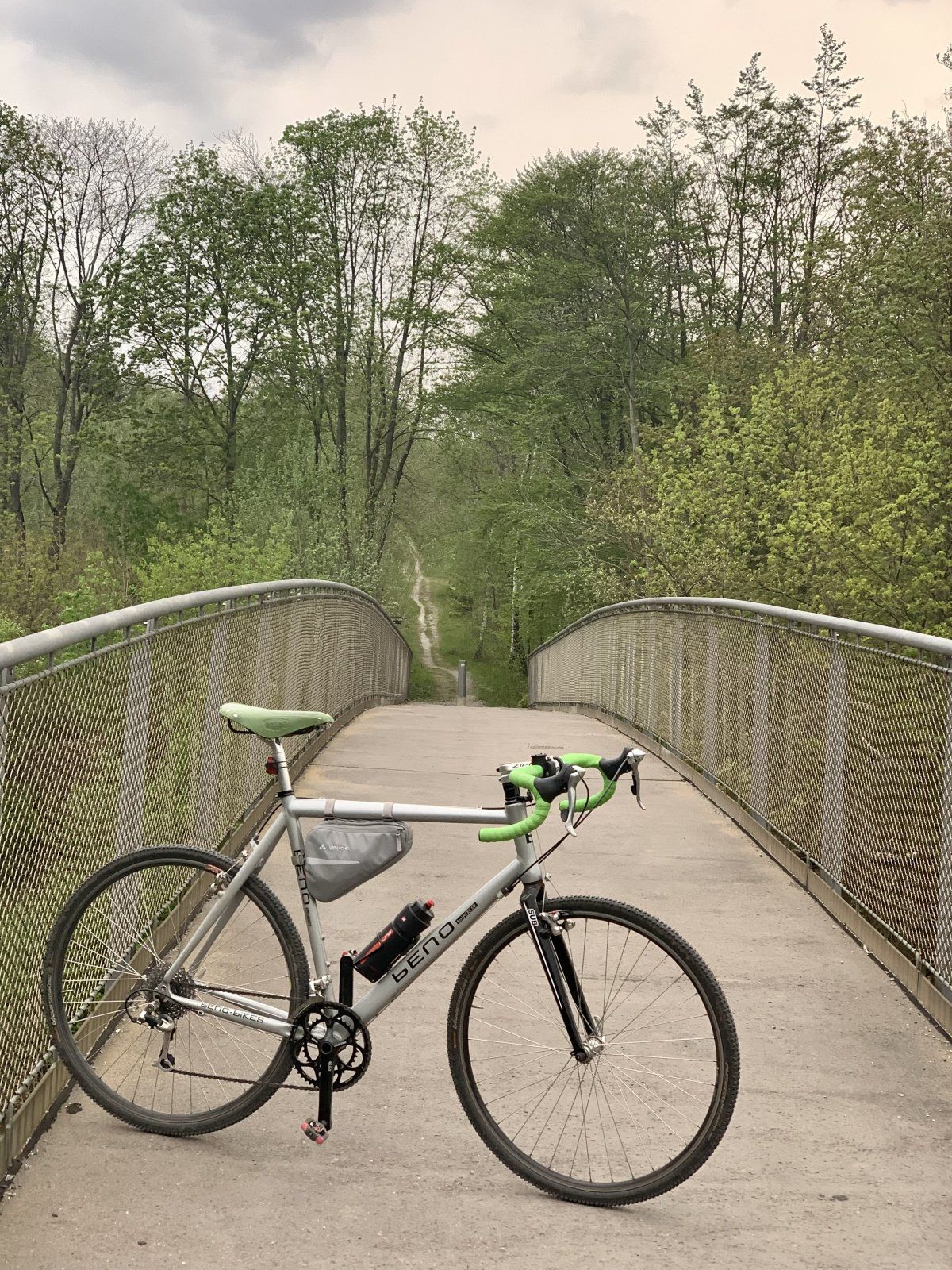

Hier kannst Du mal gucken wie das zu grau aussieht. Wobei meine Waldrad natürlich nicht mit Deinem top Renner zu tun hat.
Sonnengelb!Da sähe dann so aus:

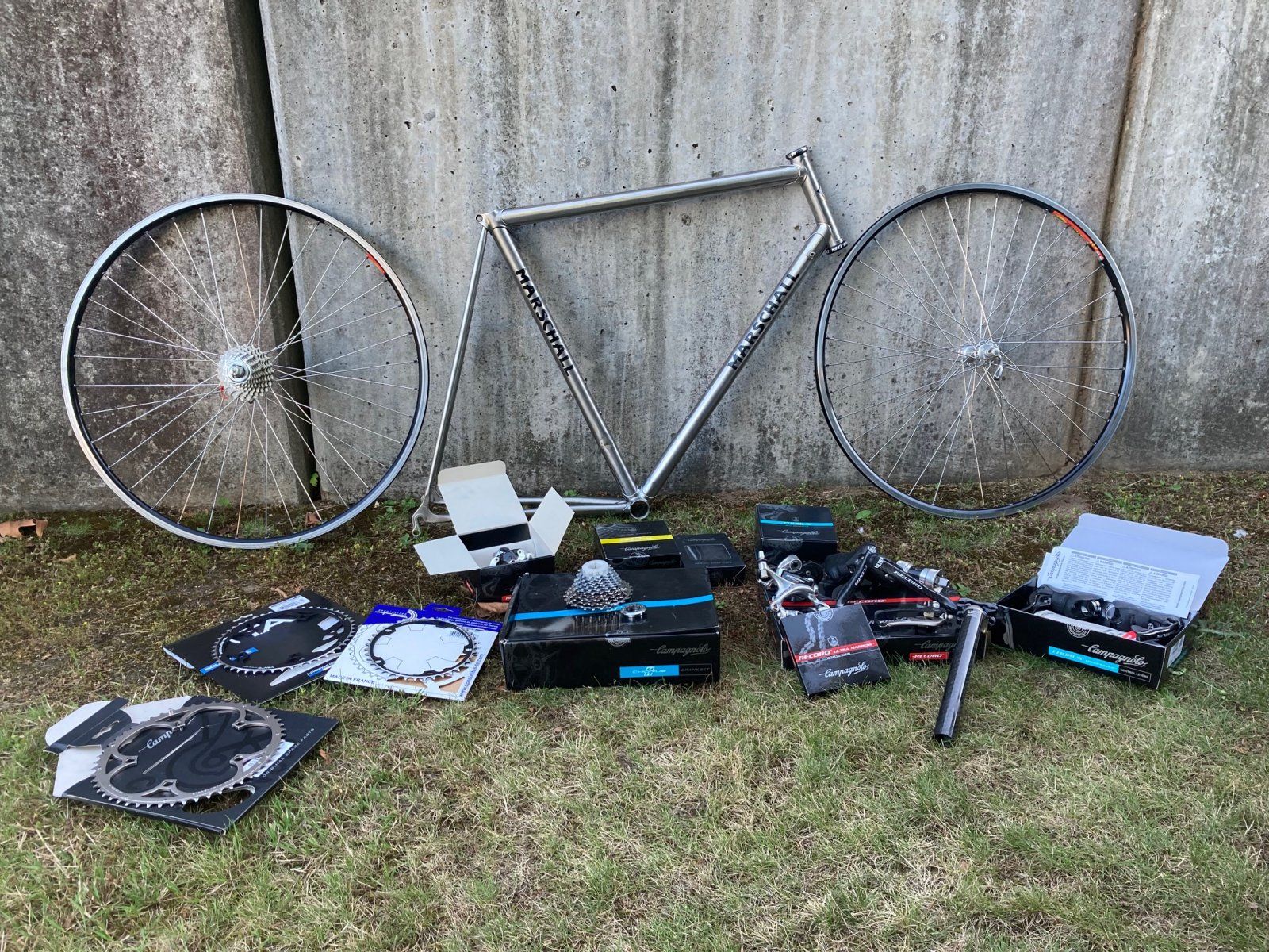

Schöner Beitrag. Ich finde es toll, dass du den Rahmen nicht aufgibst und freue mich auf die Doku. Deine Assevatenkammer beindruckt.mich, chapeau!So dann starte ich hier einmal einen Faden um in den kommenden Tagen, Wochen, Monaten (?) zu dokumentieren wie sich mein „Fang des Tages“ vom letzen Freitag so entwickeln wird.
Die finanziellen und physikalischen Transaktionen der Rückabwicklung sind mittlerweile abgeschlossen (hier die Anbauteile welche der Verkäufer gerne wieder zurückhaben wollte auf dem Weg zur Post)

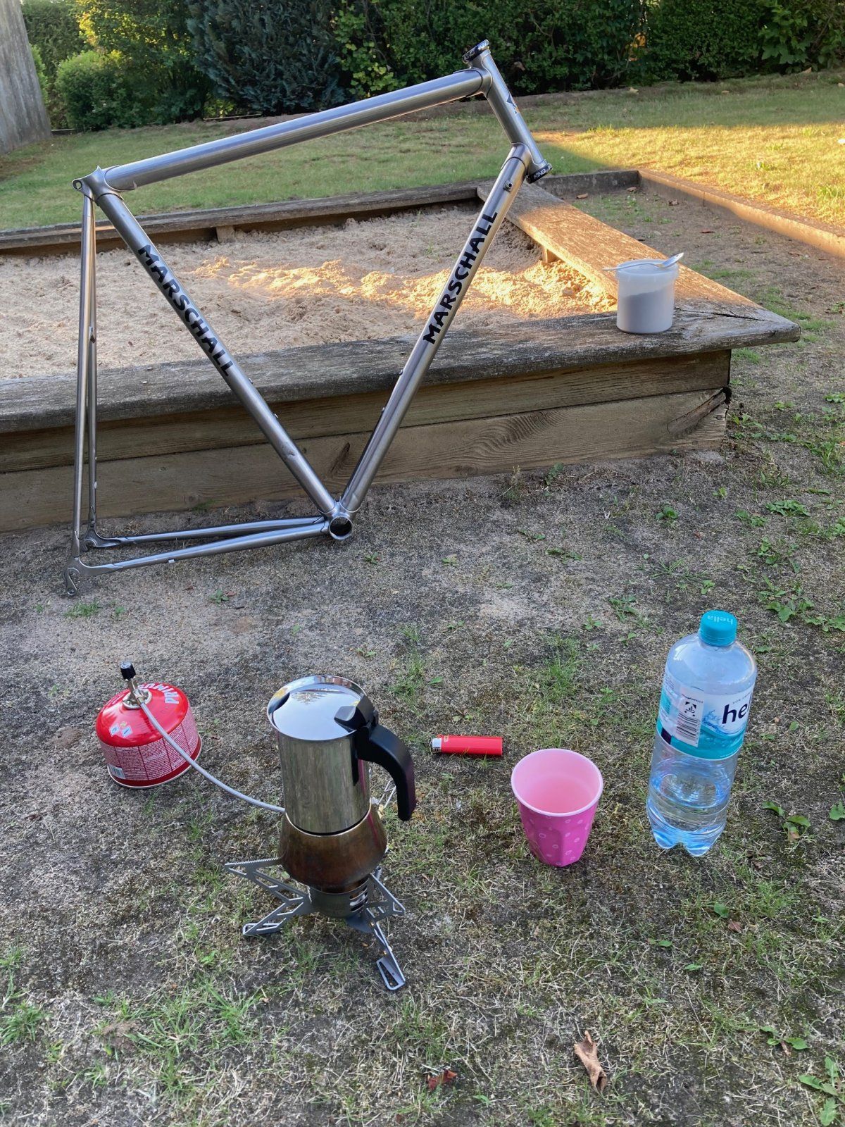

Heute erst einmal in Ruhe mit dem Rahmen bei einer guten Tasse Kaffee Zwiesprache gehalten um zu verstehen was wir beide voneinander wollen:
Ich habe ihm zugesagt mich, im Rahmen meiner Möglichkeiten möglichst gut um ihn zu kümmern, werde ihn aber mit meinen gesammelten „so da“-Teilen aufbauen müssen und habe bisher noch nicht wirklich praktische Erfahrung sammeln können strukturelle Schäden zu beheben (konnte ihm aber glaubhaft machen in der Theorie ein Ass zu sein ).
Er hat Verständnis gezeigt, war aber sichtlich enttäuscht mit Secondhand Klamotten ausstaffiert zu werden, freute sich andererseits aber endlich wieder Wertschätzung zu erfahren.
Ich habe dann einmal ein paar Teile aus meiner Asservatenkammer geholt und ich glaube ihm fiel ein großer Stein vom Herzen:
Wir haben dann "shop till you drop beim Herrenausstatter" gespielt und konnten uns auf ein passendes Outfit einigen.
