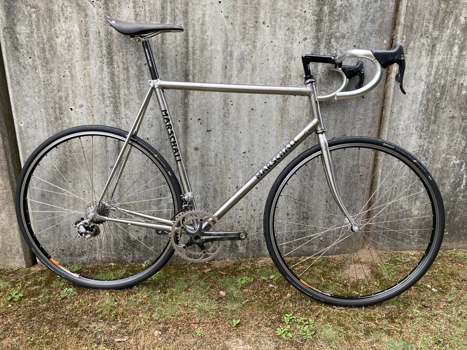

Stand der Dinge heute 6:30:
Vorbau und Sattelstütze kommen noch weiter rein
Tretlager ist erst einmal provisorisch drin. Da muss ich noch mit Beilagen arbeiten da das Gehäuse etwas weniger als 68mm Breite hat und die Ultratorque Kombi anscheinend etwas zickig bezüglich Toleranzen reagiert.

Sieht richtig gut aus. Was ist das für ein Lenker und wieviel Reach hat der?
Danke, das könnte eine gute Alternative zu meinem Soma Hwy-One sein
Die Lieferfähigkeit bei bc schwankt stark. Ich habe mittlerweile 3 von den Lenkern und bei der Bestellung waren jeweils unterschiedliche Breiten temporär nicht verfügbar.
Welche Breite benötigst du denn. Ich fahre 44cm m-m und habe mir zuerst (weil nur der verfügbar war) einen in 46m-m gekauft. 44 passt mit aber besser und der 46 könnte wieder gehen.
42 oder 40 ;)
