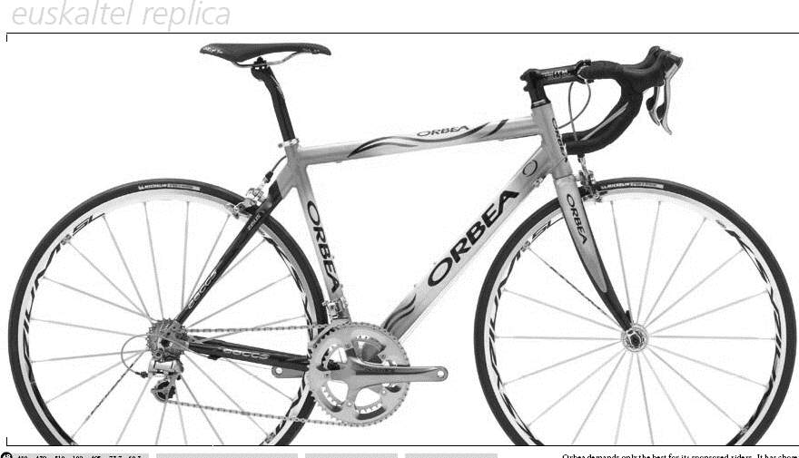

Ich bin auf der Suche nach meinem neuen Rennrad. Beim stöbern bin ich auf die Marke Orbea gestossen und habe an dem abgebildeten Rahmen Interesse.
Es handelt sich um das Replica jenen Rades welches von Euskatel gefahren wir.

Also der Rahmen ist schonmal schön, wenn es der orange-rote ist. Zum Rahmen kann ich aber sonst wenig sagen.
Hast Du Dich vermessen lassen? Angeblich fahren viele Frauen kürzere Rahmen, bzw. kürzere Vorbauten.

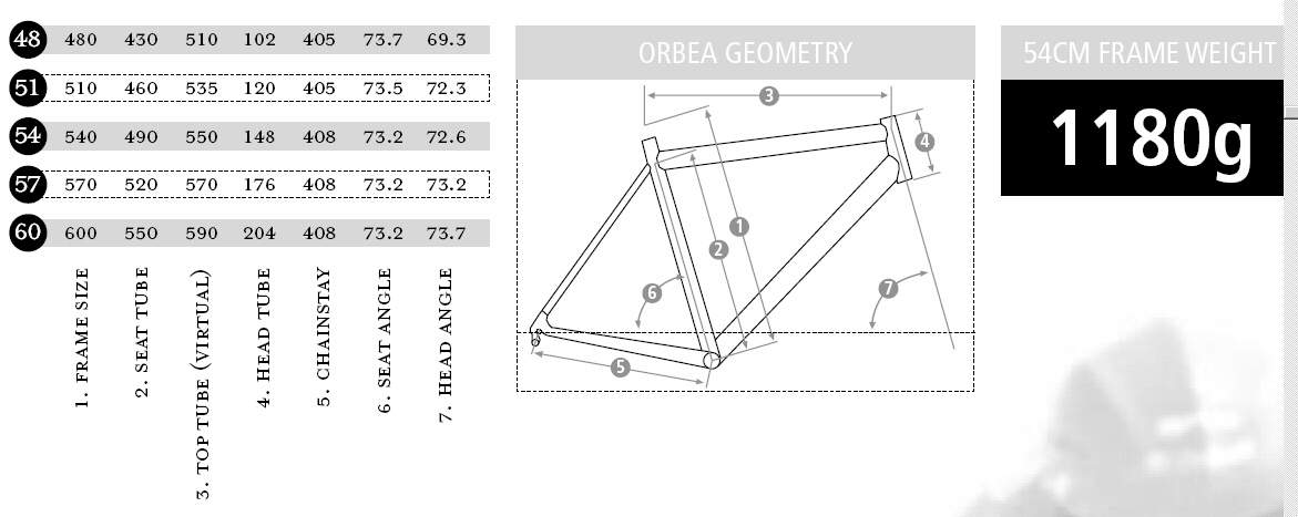

Wie ist eigentlich Orbea, respektive was sind Kriterien für einen guten Rahmen.
Wie ist das mit dem Monostay gut,egal oder schlecht?
Danke

zu orbea hab ich ja schon ein wenig was geschrieben. ob monostay oder normaler hinterbau, ist wurscht. monostay sieht für manche schicker aus und soll angeblich steifer sein. naja. glaub ich nicht.
kriterien für einen guten rahmen: 1. er muss dir perfekt passen (oberrohr- und steuerrohrlänge sagen z.b. mehr über die spätere sitzhaltung aus (komfortabel oder flach/gestreckt) als die rahmenhöhe, die sollte nur ein anhaltspunkt sein). 2. gute verarbeitung und rohre (z.b. von easton, kinesis, dedacciai, columbus; feine schweißraupen, schlagfeste lackierung oder pulverbeschichtung). 3. steifigkeit und gewicht: kommt auf dich an. bei deinem gewicht muss der rahmen nicht monstersteif sein. kannst also auch einen leichteren rahmen/gabel nehmen. aber ob ein rahmen mit gabel 1400 oder 1650 gramm wiegt, ist eher zweitrangig, was deine endgeschwindigkeit angeht ;) hauptsache, der rahmen passt. 4. geometrie: da kommt es auf den einsatz an. fährst du rundstreckenrennen, brauchst du einen agilen rahmen mit relativ steilen winkeln und kurzem radstand (haben die orbeas, meine ich). fährst du lange trainingstouren ohne viel kurvenschnippelei, taugt eher ein gutmütiger rahmen, wie sie taiwanesen und amis bauen.
