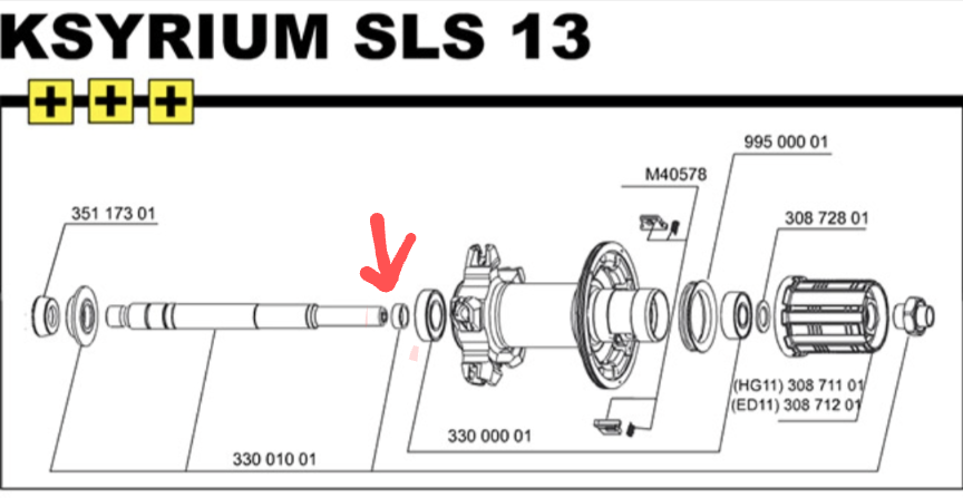

Ich habe gerade von meinem Mavic Ksyrium Elite S den Freilauf gereinigt und geölt. Das erste Mal. Ansicht keine große Sache aber nach dem Zusammenbau habe ich am Boden noch dieses (Distanz?) Buchse gefunden.
Auf einer Seite hat die einen kleinen Radius zum Innendurchmesser. Die andere Seite ist ohne fase/Radius.
Jetzt bin ich mir nicht sicher ob die schon länger da liegt ( Werkstatt wird viel benutzt) oder beim Zusammenbau des Freilauf oder bei der Achse vergessen wurde.
Im Internet habe ich für den Freilauf jetzt nirgends eine Buchse ohne Bund finden können.
Ich habe das Rad vor einigen Jahren gebraucht gekauft und kann tatsächlich gar nicht sagen welches Baujahr es genau ist. Wahrscheinlich irgendwas zwischen 2013 - 2016.
Bei den 2013er mavic Elite S ist auf den technischen Zeichnungen zumindest etwas ähnliches wie die Buchse mit abgebildet.
Die anderen Baujahre haben die wohl nicht mehr.
Hat jemand eine Ahnung ob die Buchse noch auf die Achse gehört?
Anbei einige Fotos der Buchse und die technische Zeichnung der 2013er Elite S Achse.
Viele Grüße, Matthias
