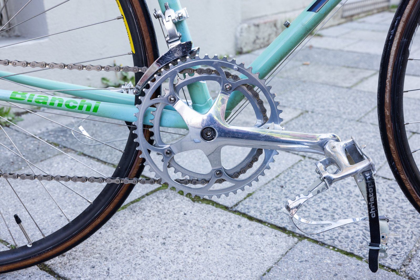

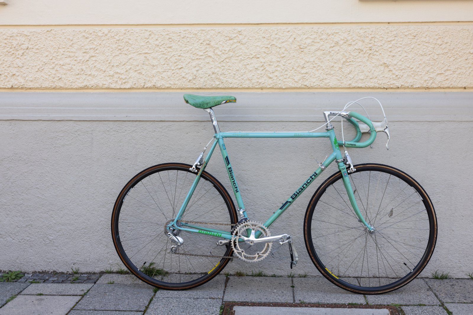

Hallo in die Runde,
ich würde gerne mehr zu diesem Rad wissen. Kann mir jemand aus dem Forum helfen? Gerne auch Links zu speziellen Bianchi-Foren.
Danke

Ich wage mich mal vor und sage es ist kein Bianchi Rahmen, zumindest gehören Gabel und Rahmen nicht zusammen, siehe Schutzblechösen hinten und vorne keine
Ansonsten viele hochwertige Teile verbaut aber der Rahmen wirft Fragen auf.
Steuersatz will auch nicht zum Rest passen...

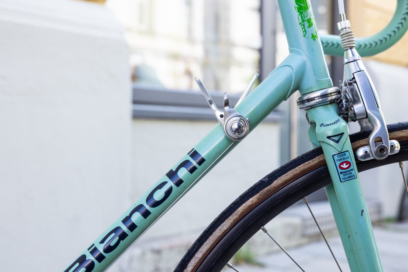

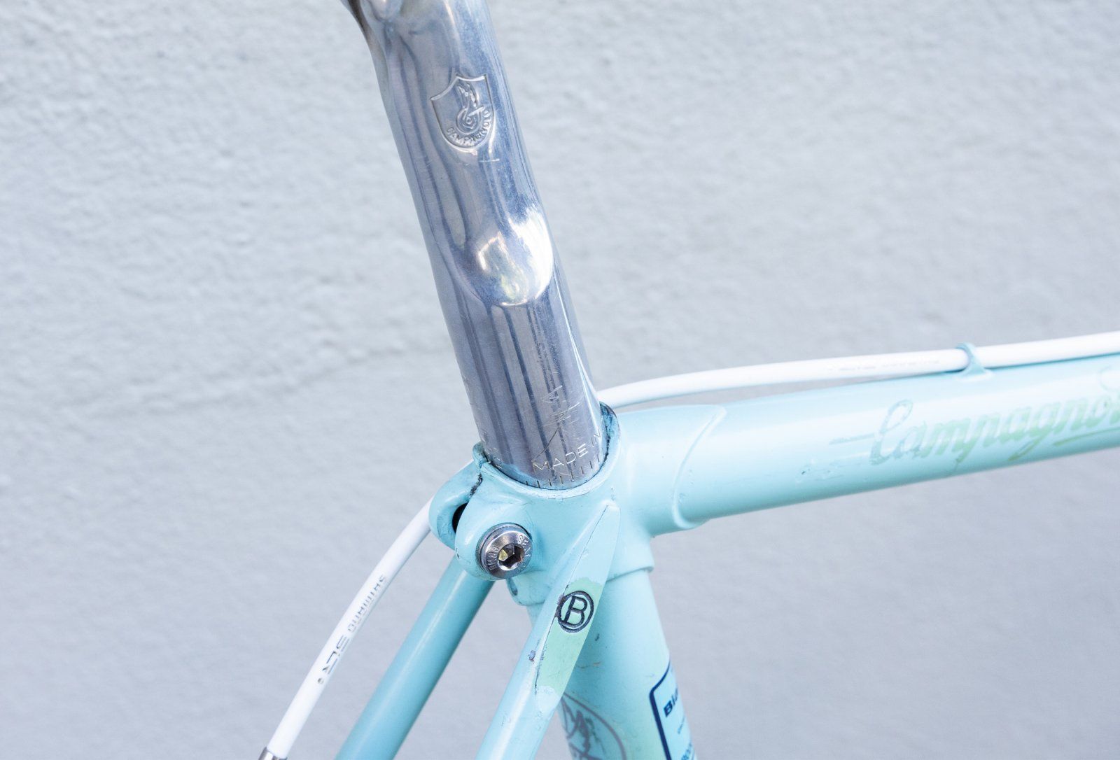

Gebe @𝐻𝑒𝓍𝑒𝓇 Recht, Rahmen und Gabel scheinen nicht zusammen zu gehören. Aber beides ist von Bianchi. Oben bei der Sattelklemmung ist die Bianchi-Prägung 😉
Der Rahmen scheint aber von einem etwas einfacherem Modell als die Gabel. Die blauen Decals wirken nachträglich angebracht, die grünen original.
Am besten folgst du dem genannten Link und lässt dir dort ua von @Bianchi-Hilde helfen 😉

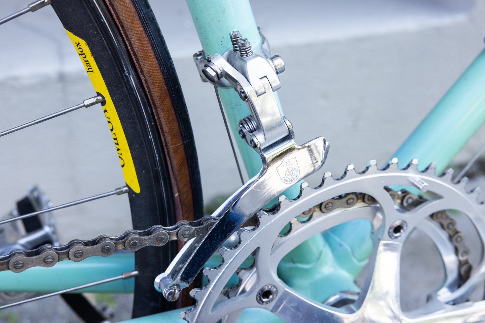

Herzlichen Dank für die schnellen Antworten. Hier eine Detailaufnahme, die möglicherweise etwas Licht ins Celeste bringt.
Der Rahmen - und auch die Gabel sehen genau so aus wie mein Tipo Corsa 28t. Nur in diesem Fall aufgebaut mit überwiegend C-Record statt Super Record.
Der grüne Biachi-Schriftzug an der Kettenstrebe ist vermutlich später aufgebracht
…….ach nee falsch, da sind ja Schutzblechösen am Rahmen
Nachtrag: Hier nachträgliche Gravuren an Steuerrohr und Sitzstreben. Selber Anbieter aus Italien. Mattia Mazzucchelli (The Vintage Bikes). Aufgrund der Beliebtheit solcher Räder inzwischen ein immer häufigeres Phänomen das "nicht authentische" Exemplare angeboten werden.
Anhang anzeigen 1427584Anhang anzeigen 1427585Anhang anzeigen 1427586
man beachte: linke Seite ist völlig anders graviert
