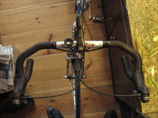

also bei mir ist das auch so. hab 1 zoll modolo vorbau und lenker modolo 8Q Even, knarzt bei belastung, also bergfahren im wiegetritt und antreten an der ampel, ich mach mal fett ran, mal sehen ob das was bringt...
werde berichten..

Für pegasus75:
Falls dein Modolo-Lenker GRAVIERTE(d.h. eingeprägte) Beschriftungen hat: austauschen-Bruchgefahr
Vorbau demontieren, Klemmung im Gabelschaft kontrollieren
Lenkerklemmung demontieren, Gewinde und Schraubenkopfauflage fetten
-dieser Jahrgang Modolos war nicht sehr verdrehstabil und konstruktiv nicht die Erfüllung
in einem ähnlichen Fall wurde der Vorbau gegen einen ITM Big One getauscht und alles war gut!

so 15min später nach getahener arbeit knarrzt nix mehr, fett drauf wieder festgeschraubt und silentio....

danke für den tipp, aber hat er nicht, nur rot schwarz aufdrucke. das coole (stylische) daran ist das die 90° Biegung oben nicht rund, sondern 2-eckig - abgerundet ist, siehe bild. den hab ich auch erst vor 2-3jahren neu gekauft...
