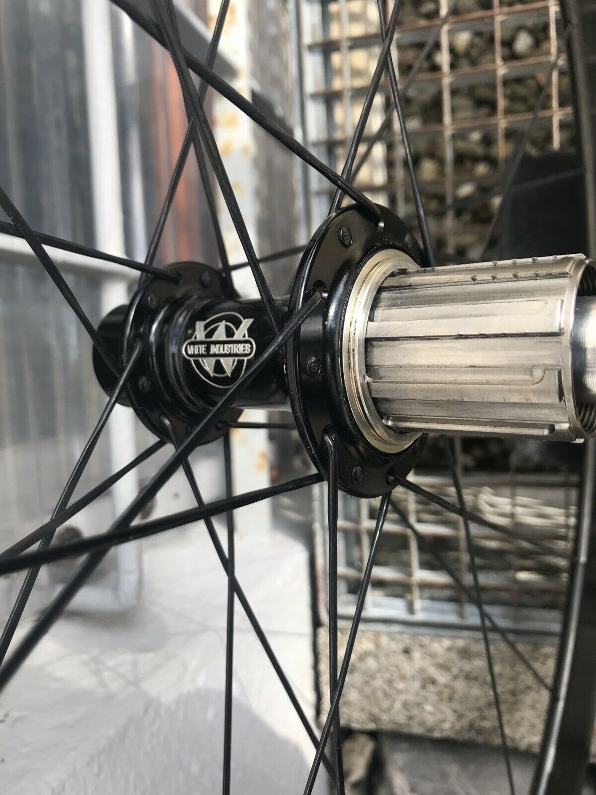

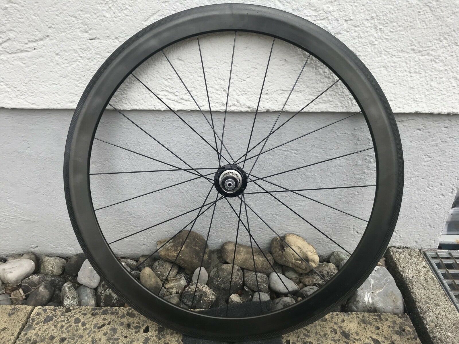

Hallo zusammen,
durch das viele Wintertraining auf dem RR (Rolle) bin ich motiviert auch im Sommer wieder mehr mit dem RR unterwegs zu sein.
Weil Material motivierend wirkt, hätte ich Lust meinen Mavic Mavic Ksyrium Elite S LRS um einen Carbon-LRS zu ergänzen.
Dabei bin ich an einem Carbon LRS mit White Industries T11 Naben in meiner Nachbarschaft vorbeigekommen. Die Naben scheinen mir wertig, der Preis ist sehr fair. Laufleistung wohl gering. Leider kann mir der Verkäufer nicht sagen, welche Felgen verbaut sind.
Folgende Infos habe ich von ihm bekommen:
  • Flanke-Flanke 21 mm,
  • Höhe 45mm
  • Hinterrad ohne Schnellspanner 692g,
  • Vorderrad ohne Schnellspanner 558g
-Schlauchreifen
Könnt ihr das auf dem Foto erkennen oder habt eine Meinung zu dem LRS?
Optisch wären sie sehr stimmig zu meinem schwarzen Canyon Ultimate. Ich bin nur etwas unsicher, ob es vielleicht ein minderwertiger Nachbau sein könnte (Sicherheit).
Für mich als Mountainbiker der das RR bisher als reines Trainingsmittel angesehen hat, ist so ein LRS mit Schlauchreifen Neuland, aber sehr spannend. Ich wäre motiviert :)
Danke für eure Rückmeldung
Kilian

Re: Meinung zu Carbon-LRS mit White Industries T11 Naben
Was verstehst Du unter "Nachbau", die Naben, die Felgen?
Grundsätzlich finde ich Schlauchreifen fürs Training unpraktisch. Es gibt zwar Dichtmilch und relativ sichere Reifen mit Pannenschutz. Aber wenn unterwegs der Reifen trotzdem mal gewechselt werden muss ist das schon Stress. Nen neuen Reifen aufzuziehen kann gut zum Kraftakt werden. Der Reifen muss ausgerichtet werden. So ein Schlauchreifen nimmt unterwegs wesentlich mehr Platz weg als ein Schlauch. Ich würde mir das nicht antun.
Hi,
unter Nachbau verstehe ich in dem Fall Felgen unbekannter Herkunft irgendwo aus Asien. Dadurch, dass die Felgen nicht gelabelt sind und Carbon komplex ist, tue ich mir schwer das einzuordnen.
Wegen Schlauchreifen bin ich selbst nicht sicher. Normalerweise bin ich ohne Ersatzschlauch u. Flickzeug unterwegs u. lasse mich im Ernstfall abholen.
Technisch bin ich recht umtriebig und könnte auch mal 2 Tage auf mein Rad verzichten nach einem Platten.
Natürlich sind Clincher einfacher, aber sowie ich das sehe ist ein vergleichbarer LRS ungleich teurer.
Die White Industries Naben sind absolut top! Saubere, steife Konstruktion und die Rillenkugellager sowie der Freilaufkörper lassen sich bei Bedarf problemlos tauschen. Wäre also kein Ding auf Campa, XDR, … umzubauen.
Felgen? Aber Carbonfelgen für Schlauchreifen sind wesentlich unkritischer als für Drahtreifen. Die extra Belastung durch das Felgenhorn und den darauf wirkenden Reifendruck fällt weg. Solange du dich mit dem System anfreunden kannst, spricht da IMO nichts dagegen.

Was soll der Spaß den kosten? 21mm Außenbreite klingt jetzt auch nicht so berauschend.
Um
Um 300 Euro. Hab gelesen, dass die Breite früher Standard war und man gut Reifen mit 25mm fahren kann.
Früher waren auch mal Stahlrahmen der breite Standard. Ich würde mich nicht von dem Gewicht blenden lassen. Schlauchreifen will unterm Strich doch so gut wie keiner mehr haben. Das ist auch der Grund, warum das Zeug teil so günstig verkauft wird. Für 300 bis 400€ bekommt man auch einen guten LRS aus China, mit guten namenhaften Naben. Der ist natürlich ne ganze Ecke schwerer. Ist der Fahrrad den überhaupt auf Leichtbau getrimmt, damit sich solche leichten Räder überhaupt lohnen? Hat der LRS vielleicht sogar ein Gewichtslimit, welches bei dir zum Tragen kommen könnte?

@solution85 Bei Schlauchreifen gelten andere Regeln. 21 mm Felgenbreite ist hier völlig OK, gibt ja keine Felgenhörner. Außerdem gibt es kaum Schlauchreifen mit mehr als 25 mm.
Für 300 Euro würde ich deutlich lieber diesen LRS mit Schlauchreifen fahren als irgendeinen Chinaböller.
