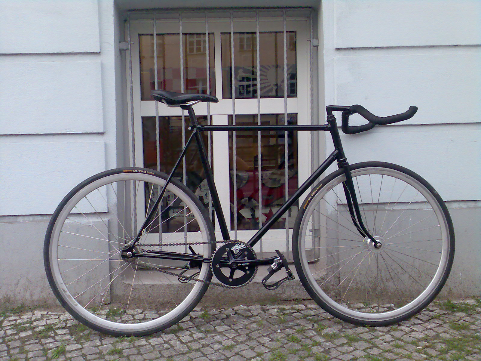

Hi tumor-tdm,
ja so ähnlich, nur in rot. :)
Wenn du messen könntest wäre das super. :cool:
Gruss
AW: Miche Primato HF und Rigida DP18
276mm vorn und hinten DP18 und DA Track. (100er Pack geordert und beides 3x gespeicht..nicht schön aber geht.) Sind die Flansche anders?
:eek: Nein, nicht die Felge in rot. Wie sieht das denn aus? :eek:
Der Rahmen in rot. :D
Die Felge ist latürnich in silber. :i2:
