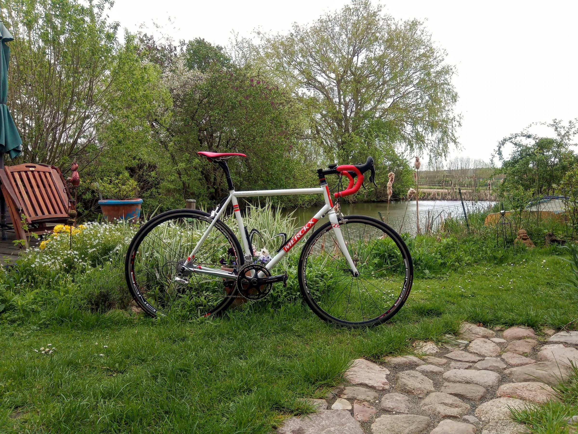

Mal so als Idee zur schönen Athene:
Okay, Kurbel und Ergos stammen schon aus dem Kohle-Zeitalter, aber der Stahl-Rahmen ist ja auch moderner Machart und trägt eine Kohle-Gabel in sich, von daher passt´s wie ich finde.
