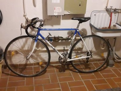

Ich heiße Lutz, komme aus Kiel, bin 56 Jahre alt, hatte als Konfirmand schon mal ein Rennrad von Kalkhoff (was man damals als Rennrad bezeichnete: Mit Licht, Schutzblechen, Gepäckträger, 27er Reifen * und Kettenschaltung mit 2 x 5 Gängen). Damit bin ich nie Rennen gefahren. Vor ein paar Jahren habe ich es verkauft, weil es nur rumstand.
Dann vielen mir im Sommer die vielen Rennräder auf und ich wollte auch wieder ein Rennrad haben, allerdings ein altes Modell. Das habe ich in einem Online-Portal gefunden: Hersteller Jan Janssen, Modell Vuelta. Ich hatte keine Ahnung davon, aber das Rad gefiel mir, also habe ich es gekauft. Hier mal ein Bild, wie es nach dem Kauf aussah:
Re: Moin aus Kiel - ein Neuer stellt sich vor :-)
Was fiel mir auf?
  • die Hinterradbremse hing am Drahtzug, weil der Bolzen der Shimano *-Bremse gebrochen war
  • das Hinterrad hatte lose Speichen und musste auch gerichtet werden
  • von einem Alu-Pedal war 1/3 abgebrochen
  • die Schnellspanner beider Achsen sind verrostet
  • etwas Rost am Rahmen
  • die schwarze Klingel * passt nicht zum Baujahr
Also bin ich munter begonnen, das Rad zu überholen. So sieht es inzwischen aus:

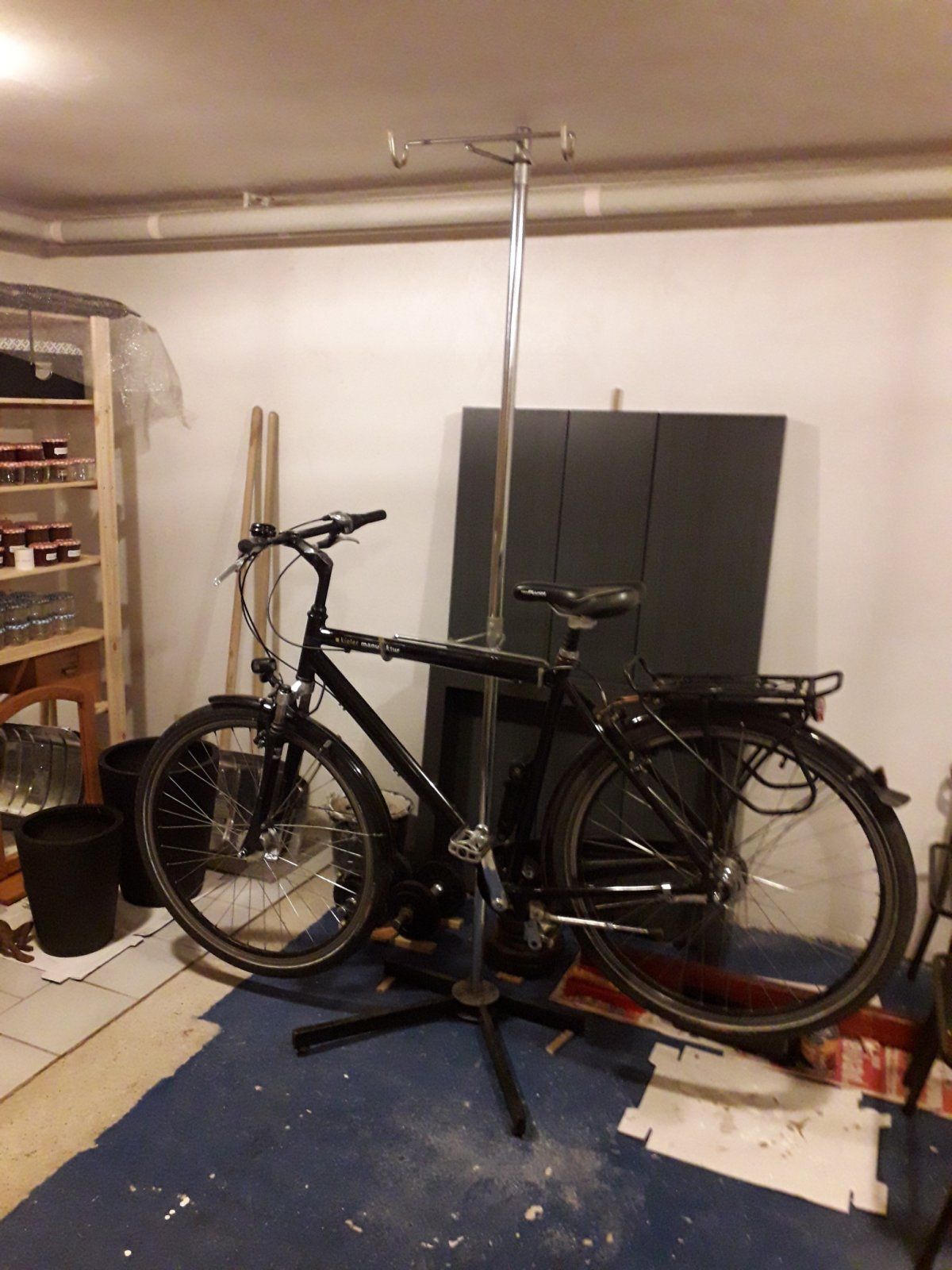

Was habe ich gemacht?
  • Die verrosteten Schnellspanner habe ich gegen baugleiche Teile von Shimano * ersetzt.
  • Das zerbrochene Pedal habe ich gegen ein baugleiches Pedal getauscht.
  • Die Hinterradbremse ist mit einem neuen Bolzen (von einer anderen Shimano *-Bremse) befestigt.
  • beide Felgenbänder habe ich erneuert: Statt alter Stoffbänder sind es jetzt blaue Bänder von Schwalbe *
  • beide Schläuche * habe ich erneuert
  • Die Speichen sind fest, das Hinterrad gewuchtet (das hat ein Radladen gemacht).
  • Die schwarze Klingel * habe ich gegen eine zeitgemäße Alu-Klingel * ersetzt.
  • Das Rad hat Reflektoren (Felgen *, Front und Heck) bekommen. Die möglichst unauffällig, aber ich möchte ein Rad haben, das der STVO entspricht.
  • Die Roststellen habe ich mit Fertan, Rostschutzfarbe und Lack behandelt. Der trocknet auf dem Foto noch.
Und damit das Rennrad sich die Reifen * eckig steht, habe ich den Fahrradständer * (oder wie heißt so ein Teil?) auf dem Foto gekauft. Wenn das Rennrad fertig ist, kann ich es da am Rahmen aufhängen. Davor steht mein Trekkingrad.
