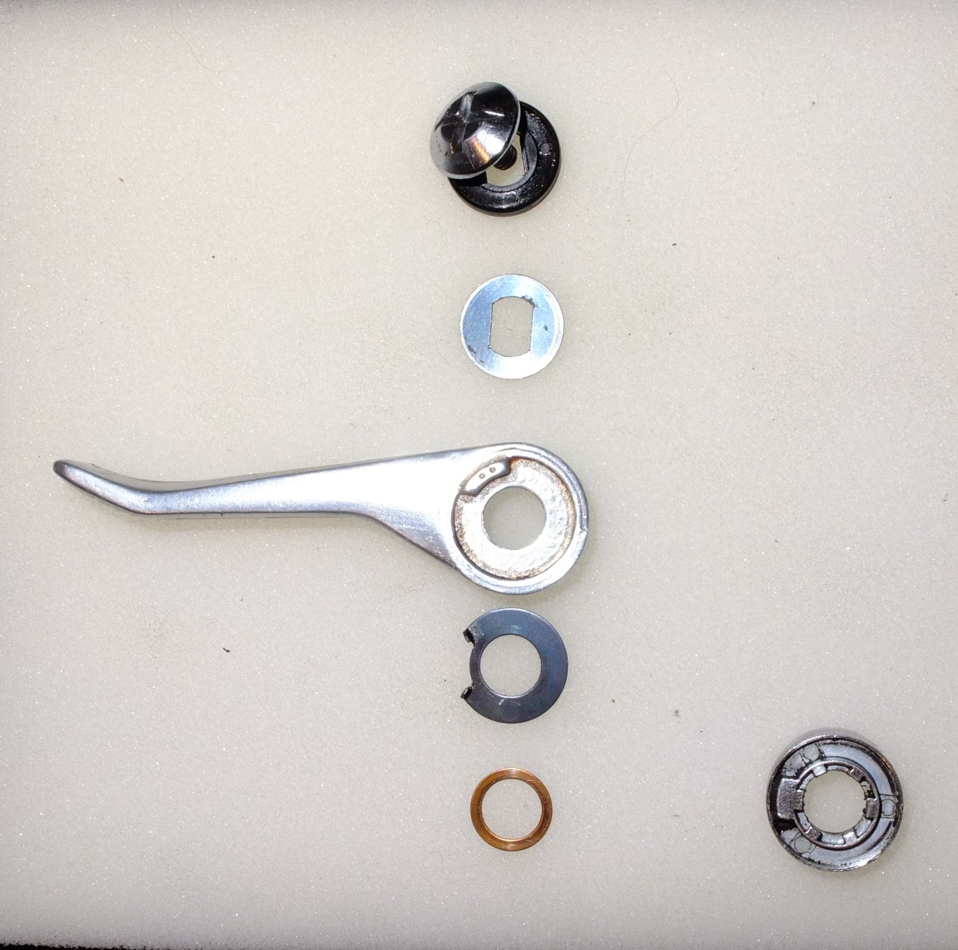

Dieser Typ von Friktionsschalthebeln passt nur , wenn Anlötsockel am Rahmen SHIMANO Sockel sind .
Und dazu fehlen aber spezielle Scheiben ( ich mache mal ein Bild davon )
Die Aluscheibe rechts aussen mit dem Quadratloch gehört auf keinen Fall zu den Schalthebeln .

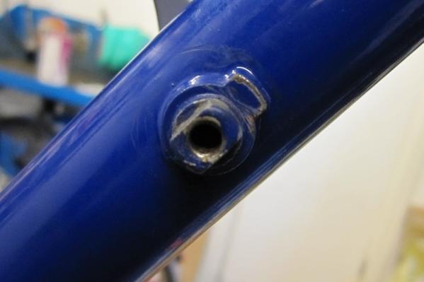

Was hast du für Sockel am Rahmen dran ?
Bild 1 = Shimano Typ
Bild 2 = Campagnolo Typ
Falls du Campagnolo Sockel hast , brauchst du ein Adapterteil von Campa auf Shimano !
Hier die vollständigen Kleinteile:
v. u. n. o.
Bronzescheibe / Nasenscheibe / Hebel / Federstahlscheibe mit Formausstanzung / Druckscheibe mit Schraube .
Die Teile oberhalb des Hebels kommen an die Aussenseite .
daneben ein "Campagnolo auf Shimano" Adapter der passen würde falls du Campa Sockel am Rahmen hast .
Ich habe auf jeden Fall den Campa-Typ von Bild 2 am Rad.
Das heißt, mir fehlt die Bronzescheibe und der Adapter von Campa-Sockel au Shimano? Wo bekommt man sowas, oder nach was muss ich suchen?
Ich meine die heißen "Shimano Rahmenschalthebeladapter" .
Haben tut die normal der "onlinefahrradshop.de" , kosten ca. 9.-
Auch in ebay wirst du finden .
Die Bronzescheibe...keine Ahnung .
