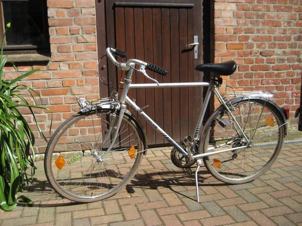

Hallo erstmal,
auf der Suche nach Infos zu meinem Rad bin ich auf diese Seite hier gestoßen und hoffe das ihr mir weiterhelfen könnt. Ich habe ein altes Motobecane in gebrauchtem Zustand. Im Netz habe ich das Modell allerdings so noch nie gesehen. Besonders die beiden Gepäckträger, die Vorderlampe und den Lenker von North Road habe ich in der Art noch nicht gefunden.
Wüsste gern, um welches Modell / Baujahr es sich handelt und ob es so original ist? Welche Komponenten waren / sind original? Würde es auch gern wieder herrichten. Dachte erst daran eine alte Camapgnolo Gruppe dranzubauen, beim lesen hier ist mir dann aber aufgegangen das sowas wohl frevel am Klassiker wäre, oder? Welche Schaltung gehört dran, was müsste erneuert werden? Was für eine Kurbel ist verbaut? Darauf steht nur "Universel", an den Naben ist "Astom" oder sowas zu erkennen. Schaltung ist Huret.
Hoffe wirklich das ihr mir weiterhelfen könnt, da ich sehr an dem Rad hänge und damit noch viel km fahren will.

Moin KaiKu,
das ist ein sehr schönes Rad. Ganz besonders originell ist der vordere GT mit dem Lampenvorbeibügel. Unbedingt erhaltenswert. Wer mich kennt, der weiß, dass ich sowieso ein großer Anhänger von VR-GTs bin.
Das Baujahr könnte in der Tat um 1984 liegen. Werd mich da mglw. nochmal schlau machen. Leider ist die Komposition der Teile nicht sehr hochwertig, die Einstellschrauben rosten ja schon. Das ist wirklich schade, denn so schlecht sind ja bspw. die Huret-Teile nicht.
auf keinen Fall würd ich da Campateile ranbauen. das Geld würd ich mir sparen oder auf ein Parallelprojekt umleiten. Investiere lieber in ein paar gut erhaltene Ersatzteile, wie z.B. Bremsen und Einstellschrauben und tausche sie gegen die korrodierten Teile aus. Natürlich darfst du dann nicht vergessen, sie regelmäßig zu pflegen.
Vielleicht bekommst du ja auch die Originalteile wieder hin, etwa mit Rostumwandler. Wäre wirklich schade drum.
Alles in allem macht das Rad einen schlüssigen Eindruck. Es sieht original aus. Aber auch wenn es verbastelt sein sollte (kann sich sowieso nur um Einzelteile wie Lenker, Vorbau und Bremsgriffe handeln, die Grundsubstanz ist auf jeden Fall original), würd ichs trotzdem so lassen. Das Rad hat ja eine Geschichte zu erzählen.
Wenn dich die Bastelwut gepackt hat, dann würd ich dir empfehlen, lieber Einzelteile zusammenzusuchen und die dann nach deinen Vorstellungen zu komplettieren.
Ein Tipp dazu: bau ein Rennrad auf, das braucht nicht so viele Teile und außerdem ist es da sowieso üblich, individuell aufzubauen. Da kannst du bspw. Campa-Teile mit Mafac und Stronglight nach Belieben mischen, ohne dass es jemanden zu stören hat. Nur zeitgemäß muss es sein.

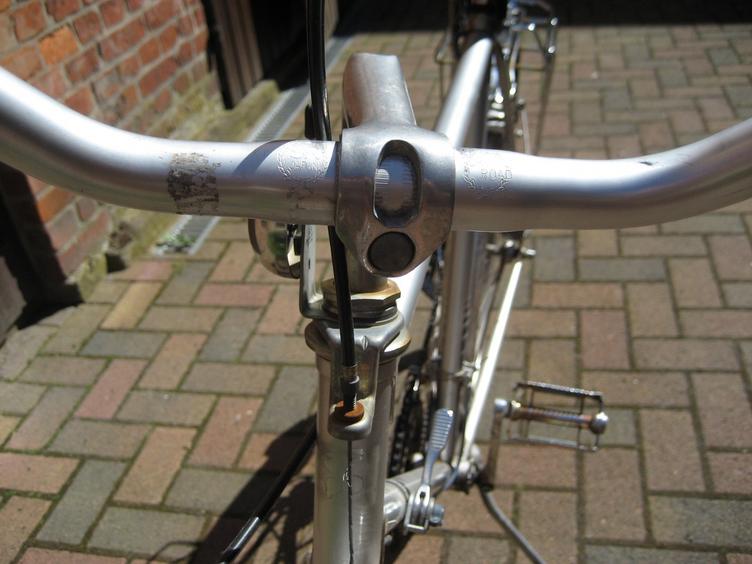

Ich vermute dass der lenker nicht original ist- passender wäre ein Trainingsbügel. Ansonsten- einfach lassen wie es ist, fahren, Spass haben.
AW: Motobecane 1984?
Der Lenker sieht in der Tat ein wenig zu "gemütlich" aus - um nicht das Wort "unsportlich" zu benutzen... :cool:
Aber wer weiss, vielleicht wollte der Erstbesitzer das ja genauso haben.

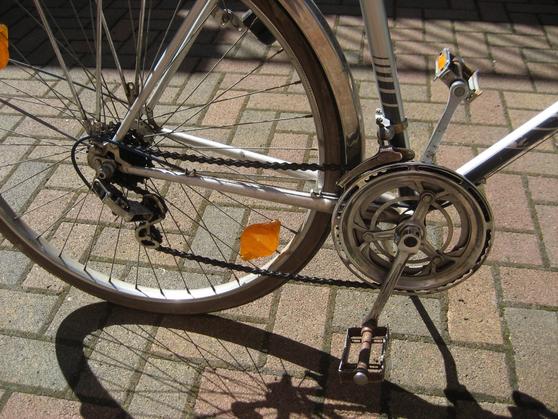

Danke erstmal für die bisherigen Antworten. Auf den Bremsen steht Motobecane drauf. Von hinten ist Japan eingraviert und auf den Seilzughaltern in der Mitte über den Bremsen steh Dia-Compe. Kann mir jemand sagen um was für eine Kurbel es sich handelt? Das Tretlager hat noch keinen Vierkant, sondern Keile. Wurden die in den 80igern so noch verbaut? Um was für eine Art Ritzelkassette (5fach) handelt es sich? Da müsste glaub ich 'ne neue drauf...

Beim Kranz ist das einfach zu sagen: es ist ein Schraubkranz. Das passen alle Schraubkränze, insofern sie 5-fach sind, bedenkenlos. Musst nur in eine alteingesessene Werkstatt gehen, die haben vielleicht noch einen passenden Abzieher und können dir den Kranz runterholen.

Bei meinen Recherchen im sehr bescheidenen Material, welches das Netz zum Thema bereithält, bin ich auch auf die Idee gekommen, dass das Rad älter als 1984 sein kann. Im 84er Prospekt jedenfalls isses nicht drin, diese Kurbel schon gar nicht. Auch im Prospekt von 1979 war nichts Passendes zu finden. Immerhin, damals gab es auch schon das Ringeldekor. Aber das war nicht an allen Modellen zu sehen. Muss also vielleicht gerade erst eingeführt worden sein. Ich würde also eher für ein Baujahr mit einer 7 als dritter Ziffer optieren.
Wer hat Ahnung, wann das erste Ringeldekor einen Motobécane-Rahmen zierte?

das Rad sieht mir bis auf den Lenker(?) original aus.
Das Teil ist ein Sportrad vllt. noch Halbrenner. Kein
Rennrad. Umrüsten würde ich nicht.
Bei den Rädern dieser (preiswerten) Klasse durchaus.
Vermutl. hat der Rahmen nicht mal Tretlagergewinde.
Falls Du auf Vierkant umrüsten willst brauchst Du ein Schlaglager oder (ein altes Thompson Lager mit Vierkant..und natürlich ne Kurbel.
Ritzel: Könnte z. B. Atom sein. Bevor Du Ersatz besorgst solltest Du es demontieren.
Nicht das es ein franz. Gewinde hat.:eek:
Die leicht angerosteten Teile mit Autosol o. Ä.
aufrischen. Die etwas mehr angegammelten mit
(feiner) Stahlwolle bearbeiten. Anschließend mit
Vaseline oder Sprühwachs schützen.
Die verrosteten Teile tauschen.
