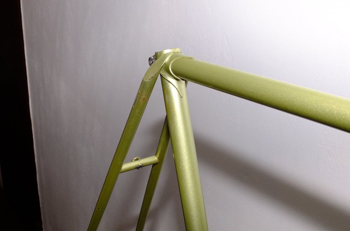

Ich habe hier einen MBK Rahmen , Typ : keine Ahnung .
Geschätzt ende 60er Jahre .
Keine Anlötteile dran , bis auf einen Anschlag für den Schellenschalthebel .
Einbaubreiten 120 mm hinten. ; 96mm Gabel .
Ausfallenden von Gipiemme , mit Gewinde im Auge für die Schaltung.
Rohrdurchmesser alle metrisch ( wie erwartet )
Sattelstützenmaß ist 26,6 mm ( also Wandstärke Sitzrohr nur 0,7mm , und garantiert nicht aufgerieben , das würde man ja erkennen) Rohrsatz : Keine Ahnung .
Tretlagergehäuse aber nur 68mm mit BSA !! Gewinde , nix M35x1 wie erwartet .
Gabelschaftrohr ist jedoch 25,4mm ( 1 Zoll ) !!, am oberen Ende sauber auf 25mm abgedreht um M25x1 drauf schneiden zu können .
Das Gabelschaftrohr ist am unteren Ende durch ein 2. innen eingesetztes Rohr verstärkt ( ca. 10cm lang )
Der Sitz für den Gabelkonus ist 27 mm ( also ISO Norm )
Maß für den Vorbau also 22,2 mm , nicht 22 !
Alles sieht original aus , nicht irgendwas nachträglich hingebastelt .
Da muss man schon einen ordentlichen Hieb Absinth getrunken haben , um sowas schräges zu kreieren , oder ?

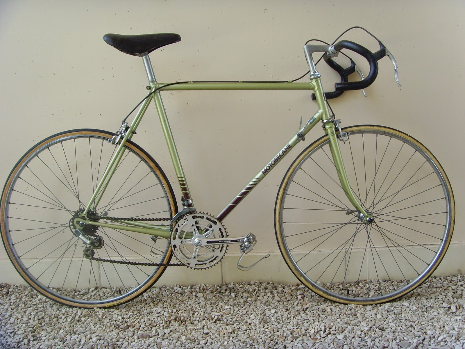

Die Farbe und Winkel erinnern mich an ein Vitus 172 von 1979 :rolleyes:
Allerdings fehlt da ein Teil des Dekors und da sind im Gegensatz zu deinem Rahmen Zugführungen dran :eek:
Die Art der Sattelstrebenanlötung an der Sattelmuffe ist viel einfacher ausgeführt.
Ausfallenden haben auch Ösen.
Deshalb wird mein Rahmen in der Hierarchie wohl höher angesiedelt sein .
Ich glaube auch das das Vitus 172 eine dickere Wandung als 0,7 hat , also die Stütze dünner ist .
Seltsam seltsam was ich da habe ...
Wie gesagt rein optisch kommt es dem am nächsten, siehe Steuerrohr und Gabel, also weit weg von dem kann es nicht sein.
