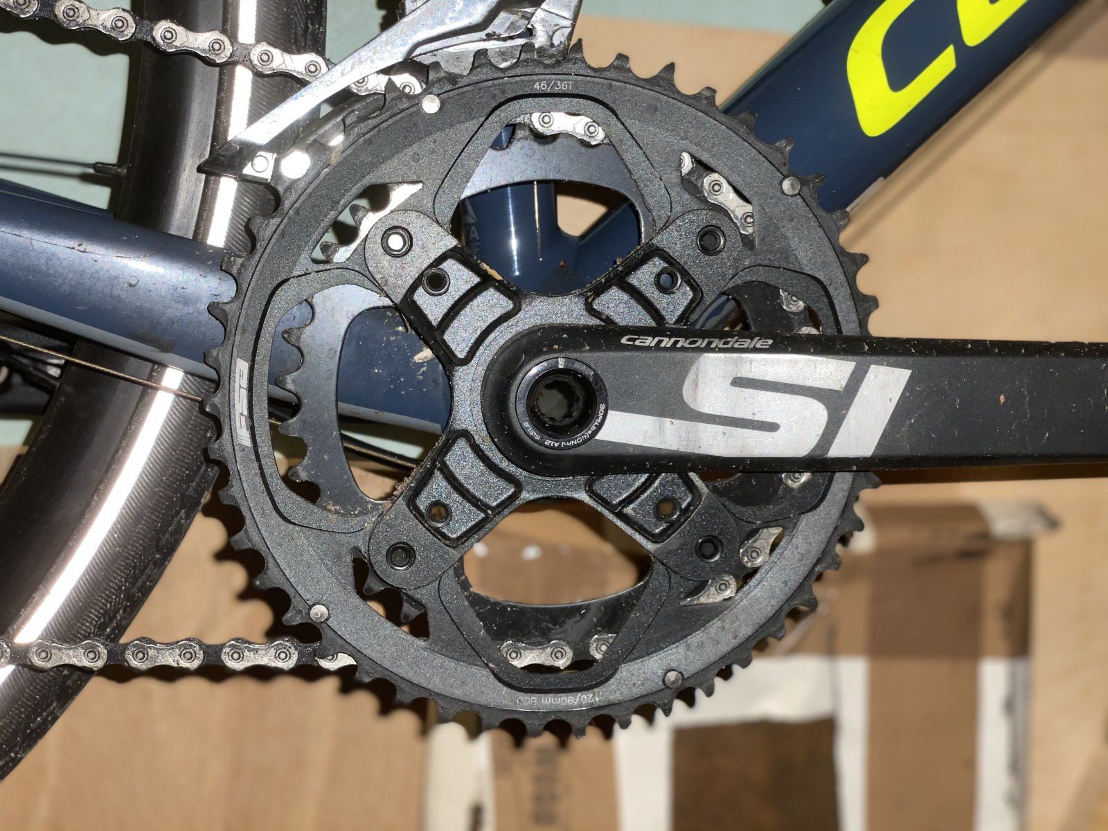

hier mal ein Bild von meiner aktuellen Kurbel:

Vielleicht sollte ich noch erwähnen, das die Schaltgruppe aus einem Ultegra Umwerfer vorne (Siege Bild) und wohl einer 11-fach Kassette aus der 105er-Serie stammt.
Bei der Kurbel, die ich ich weiter oben gepostet hatte steht aber 2x10.
passt die trotzdem oder muss man die Auswahl auf 2x11-Kurbeln beschränken?

Moin, du hast keine FSA Kurbel, sondern eine Cannondale Kurbel mit FSA Kettenblättern. Die Blätter sind auf einem Spider mit den Maßen 120x90mm montiert. 120mm ist für außen, 90mm für innen. Du brauchst dir also nur Blätter mit diesen Maßen kaufen und montieren. Bei Bike 24 gibt es die FSA Blätter bis 52 Z. und kosten um die 34€.
Möchtest du andere Blätter mit anderen Maßen fahren, muss du dir einen entsprechenden Spider kaufen. Um den Spider zu wechseln benötigst du allerdings ein entsprechendes Tool. Ein guter Cannondale Händler wird dir aber sicherlich helfen.

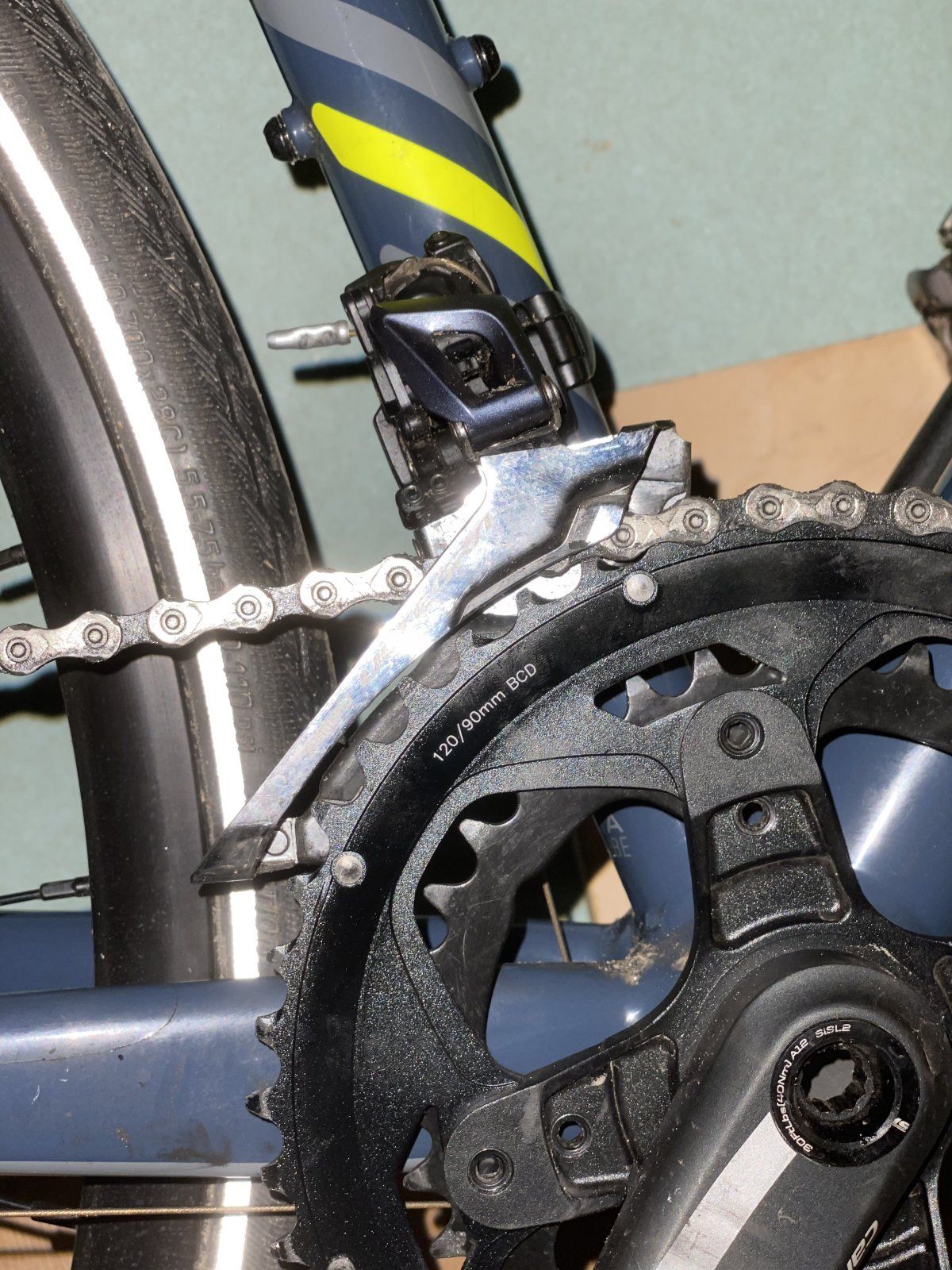

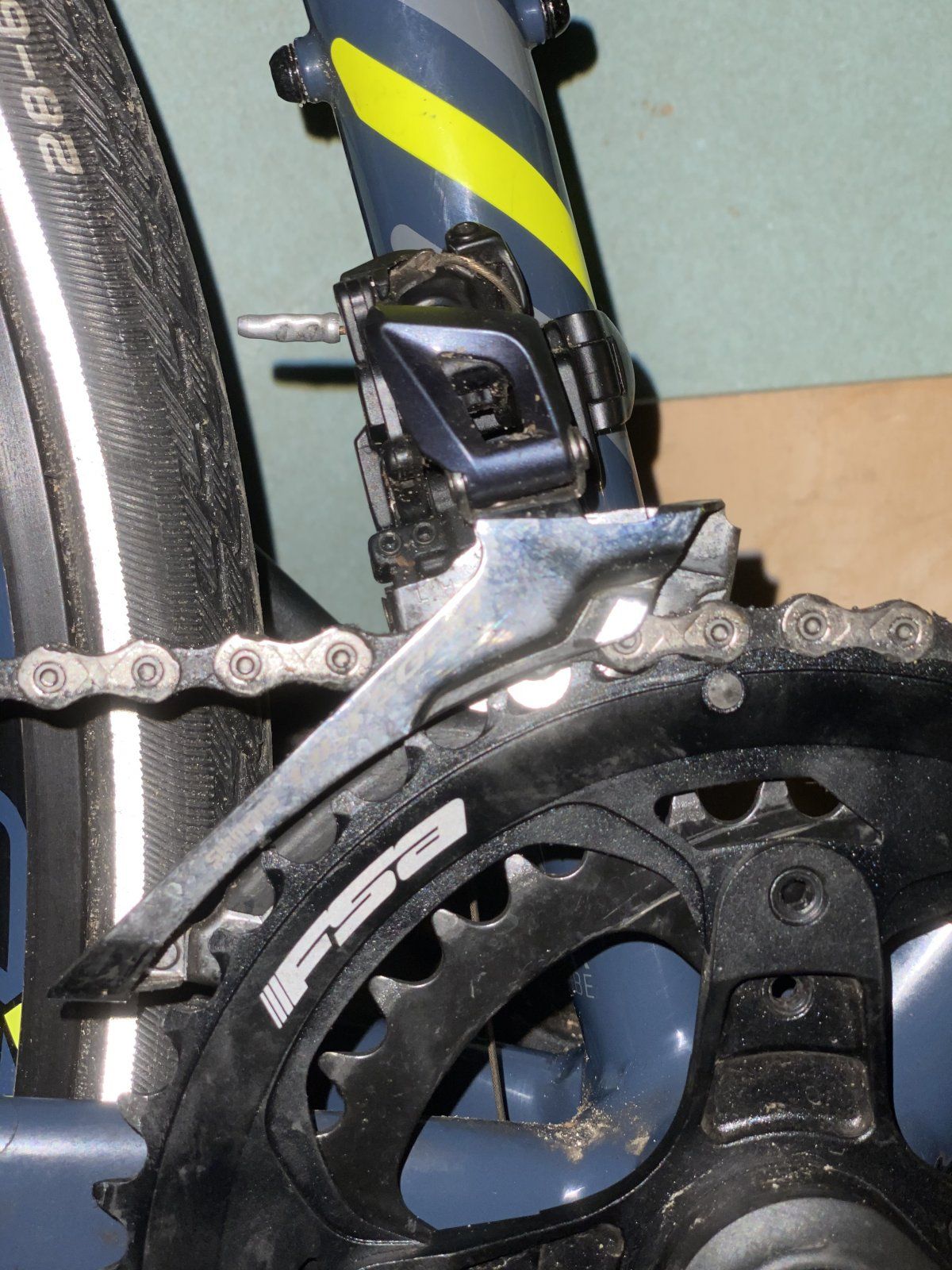

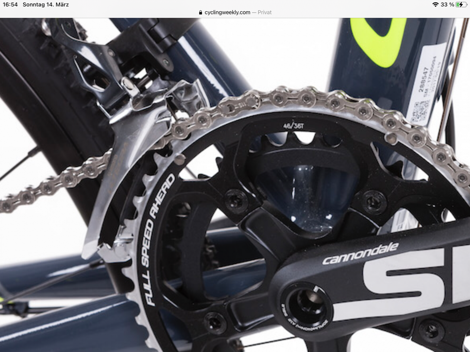

So,... ich habe jetzt das passende Kettenblatt bekommen und auch schon montiert.
allerdings frage ich mich jetzt, ob der Umwerfer noch in der Position verändert oder noch etwas nachgestellt werden muss. Anbei mal ein paar Bilder. Wenn ich nun in der größten Übersetzung, also vorne großes Kettenblatt und hinten kleinstes Ritzel, fahre, schleift die Kette ganz leicht am Umwerfer. Ist mir vorher nicht aufgefallen, aber es kann auch sein, dass man es während der Fahrt nicht hört weil man da mit den Ohren ja nicht so nah dran ist und noch die Umweltgeräusche dazu kommen.
update:
Den Umwerfer konnte ich etwas nachjustieren und ich habe ihn auch um 2 MM nach oben versetzen können. Aber dabei stellt sich mir eine neue Frage:
Das ist ja noch ein Umwerfer der mit der klassischen Schraubzwinge um das Sitzrohr festgeschraubt wird. Aber auf der Zwinge ist keine Newtonmeter-Angabe für diese Schraube.
Wie fest zeiht man die an?
