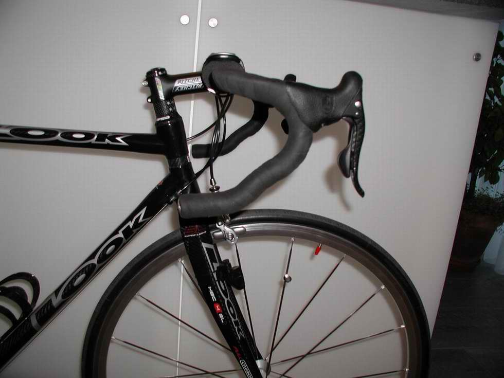

Hm , wie haste den dan angebaut? Ich meine den Winklel in dem die Lenkerenden zum Boden stehen.
Habe festegestellt dass die nahezu parallel zum Boden sein sollten
Vielleicht sagt das bild mehr....
Der Griff am Oberlenker ist nicht so meiner nur wenn es extrem bergauf geht, Ich fahre zu 80% Bremsgriffe und sonst Unterlenker und das finde ich die form wirklich sehr "griffig"
Ich habe den Lenker in der gleichen Stellung. Ich finde, dass man aus dem Unterlenker die Bremshebel schwer erreicht. Ich habe zwar die STIs extrem hoch gestellt, aber auch im Normalzustand war es komisch.
