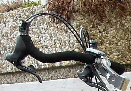

guten tag liebe gemeinde,
ich denke darüber nach meinen handelsüblichen RR-lenker durch einen solchen hier zu ersetzten.
gibts vor und nachteile?? wie heißt so ein ding überhaupt.
ich meine nur die äüßeren hörner und nicht die zum drauflegen
also gibts vor und nachteile oder sachen worauf ich achten muß??
sind doch für triathlon oder, also bin ich hier richtig.

also rahmenschaltung habe ich eh, und wenn man mal in der bucht guckt dann gibts auch welche wo man alles innen verlegen kann, danke für das bild schonmal.

ja an sowas habe ich gedacht, aber wofür ist nun dieser untere lenker welchen unterschied oder vorteil hat er gegenüber dem RR lenker
also warum hat man an einem triathlon bike den dran?

der untere lenker, bei zeitfahrrädern basebar genannt dient eigentlich nur dem kurven fahren und bremsen. für was anderes ist er nicht gemacht und deshalb wird er heute so aerodynamisch wie möglich gebaut.
bei rennrädern hat man einen unterlenker um aerodynamisch fahren zu können. zudem bekommt man in kurven mit dem unterlenker das rad viel besser in die kurven, als es mit einem basebar möglich wäre.
wenn du allerdings eh nur normal rennrad fährst, würde ich davon abraten dir einen basebar zu kaufen und bei einem rennradlenker bleiben. sowas lohnt sich nur bei triathlonrädern und selbst da ist es mehr das auge, was entscheidet. :)
