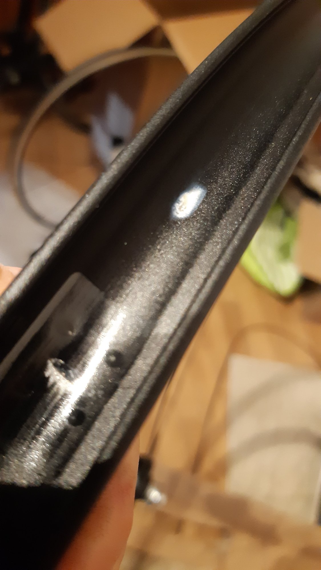

Das Einstellen geht gut, aber mein Felgenbett sah besser aus, das war komplett glatt und schwarz.

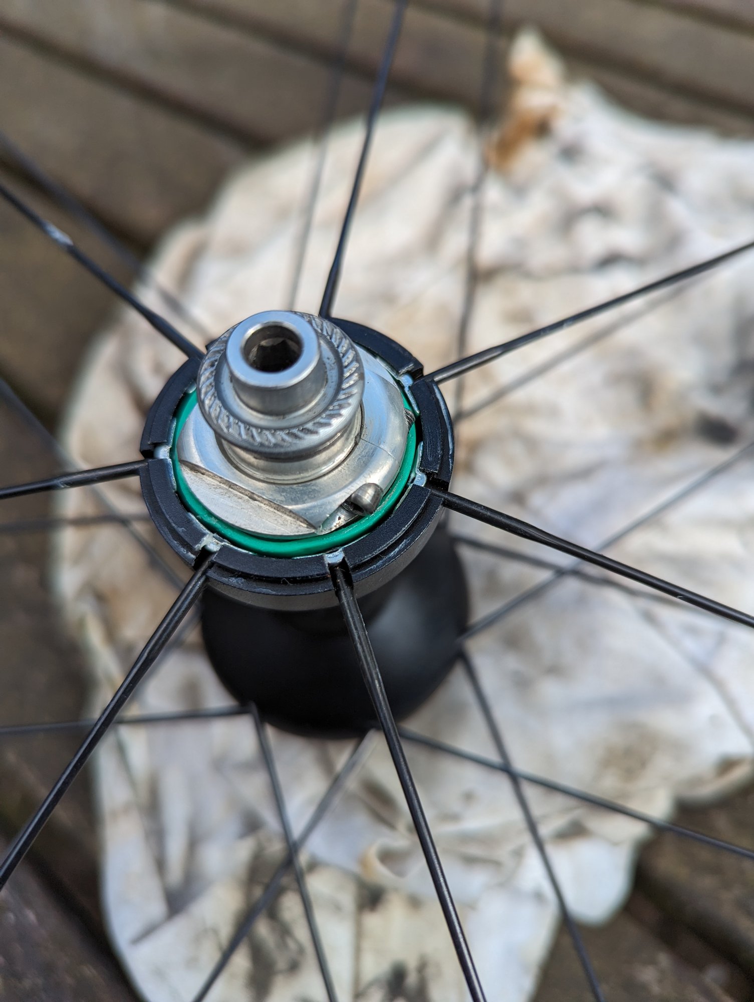

Ich weiß nicht, wie die aktuellen Zondas aufgebaut sind. Normale Konuslager sind das jedenfalls nicht.
Bei meinen älteren Zondas schliff der grüne Kunststoffring am Inbus des Lockrings.
Hier war der Fehler.
Man sieht die weiße Linie, an der der Kopf der Inbussschraube auf dem grünen Ring gekratzt hat.

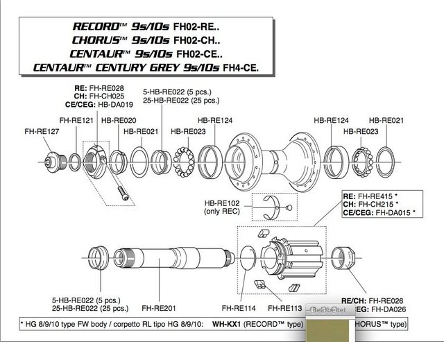

Ich dachte schon alte zu haben, aber das Bild … von wann sind die?
Keine Ahnung.
Gebraucht hier im Forum gekauft.

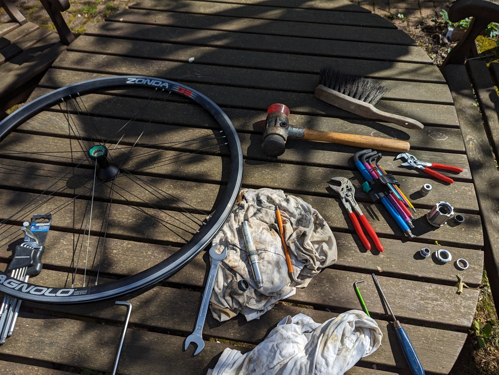

Den Fehler hatte ich zunächst übersehen. Alles neu gefettet und eingestellt. Fehler immer noch da.

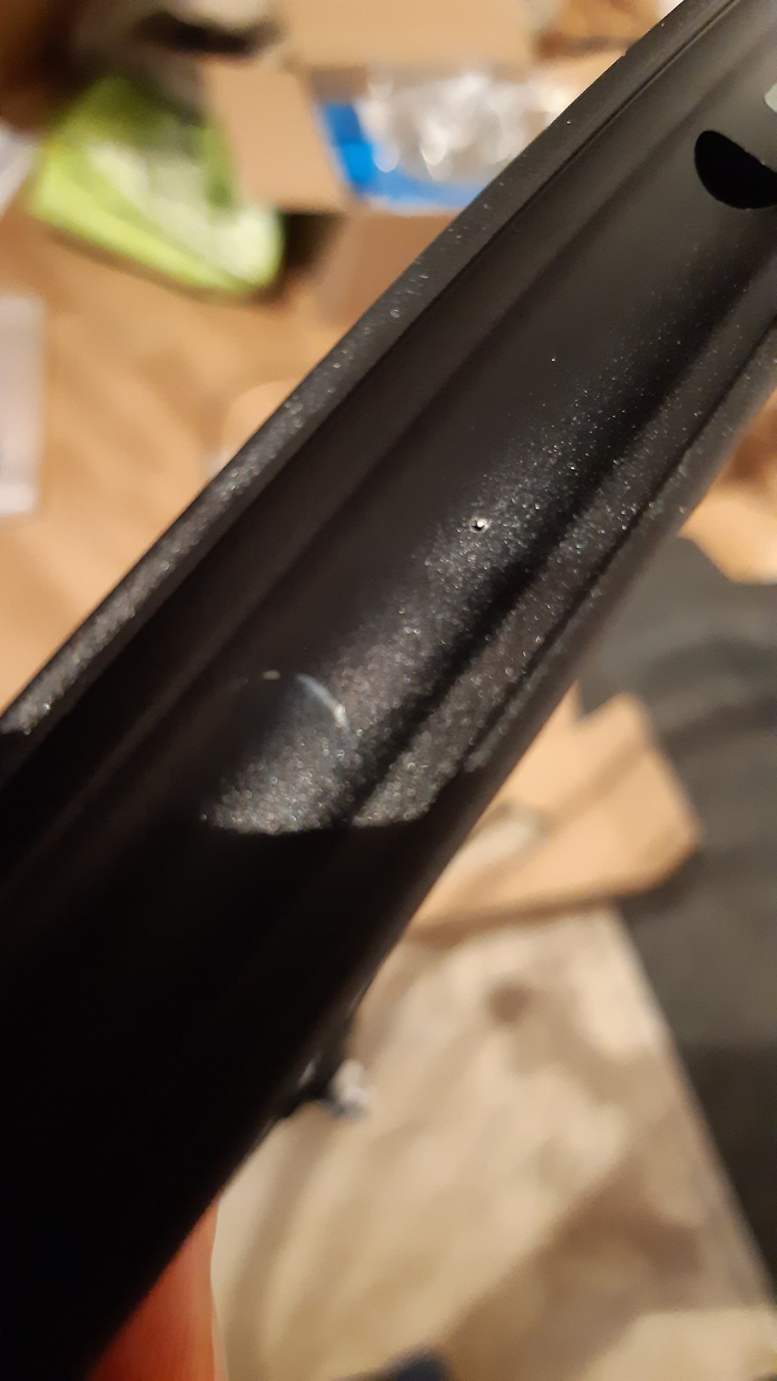

Die Lager sollten butterweich laufen. Das Loch ist gemacht, damit du kein Tubeless damit einfach machen kannst. Du kannst aber das Loch abkleben. Nichtsdestotrotz sind die Felgen nicht Tubeless freigegeben.

Ich habe meine Zonda C17 2023 gekauft. Ich meine mich zu erinnern, dass das Felgenbett auch einige "Farbfehler" hatte. da ich aber ein Felgenband eingelegt habe (wegen der besseren Hitzebeständigkeit), war das kein Problem.
Meine Zonda oben auf dem Bild sollten aus um 1998 oder etwas später sein, da der Aufbau doch sehr den Record OS Naben mit diesen speziellen Achsen und deren Lagertyp entspricht.
Das passt dann von der Zeit her auch schön an das Gios.

Zusätzlich sind überall abgeschliffene Stellen in beiden Felgen teilweise mit Stickern überklebt (siehe Foto) - da gehe ich fast davon aus dass das so sein soll
Und zu guter Letzt ist im Hinterrad ein kleines Loch was einen deutlich spürbaren Grat hat - wenn ich da paar Schläuche draufpacke glaub ich kaum dass der ganz bleibt.

Das mit den Klebern und auch den Stellen kenne ich von Fulcrum Racing 1 auch.
