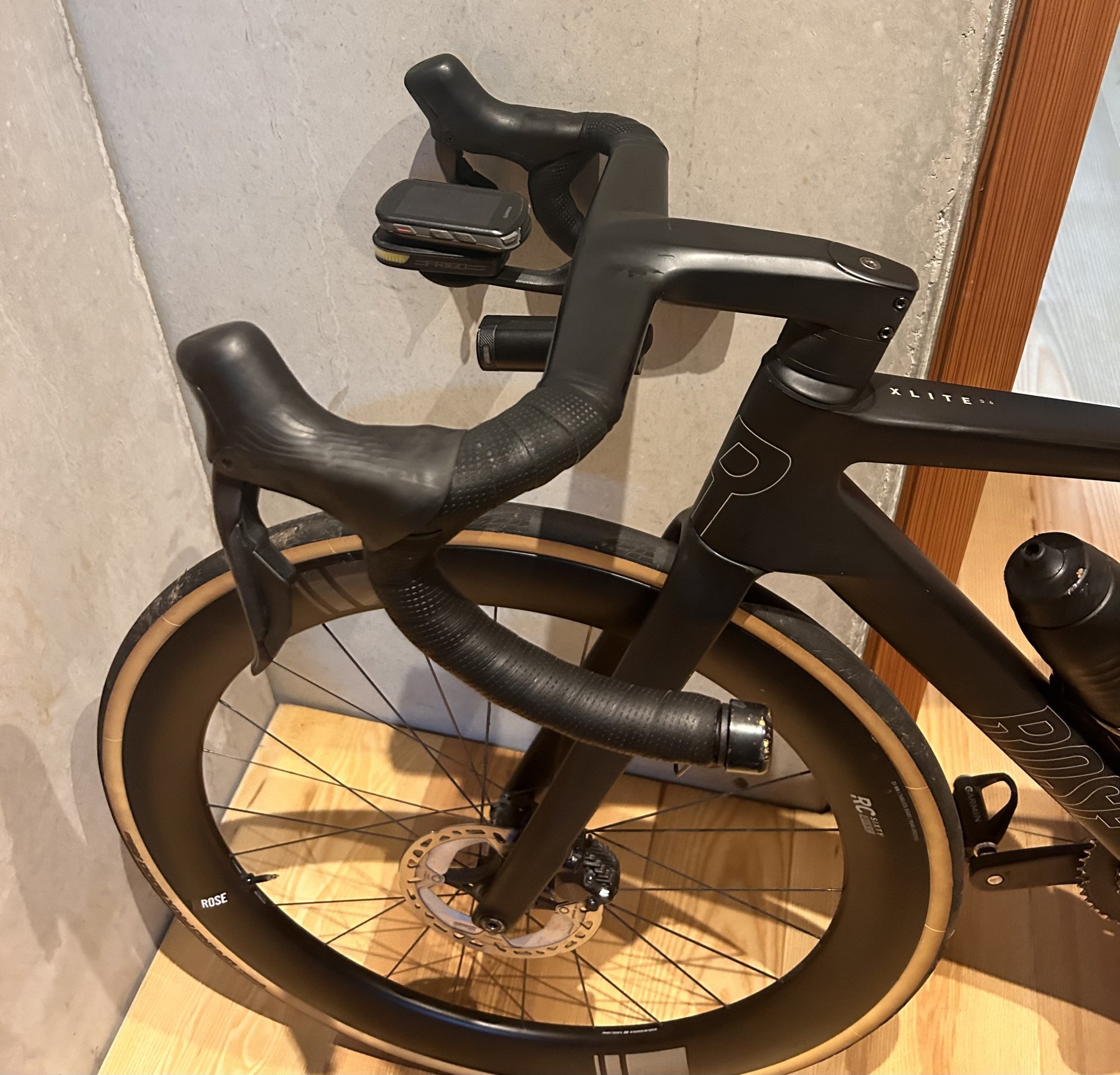

Ich sehe, Du hast schon eine Antwort bekommen. Ich kann noch hinzufügen, dass bei mir alles gut geklappt hat. Der Support war sehr hilfreich, Versand war ok. Einbau hab ich bei einer versierten Werkstatt machen lassen, die meinte, der Einbau wäre durchaus anspruchsvoll (und daher nochmal teuer) gewesen. Dafür sieht es jetzt aber auch für mich wirklich astrein aus. Ich fahre jetzt seit einem halben Jahr damit und bin super zufrieden.

Ich sehe, Du hast schon eine Antwort bekommen. Ich kann nur noch hinzufügen, dass bei mir alles gut geklappt hat. Der Support war sehr hilfreich. Versand hat auch geklappt. Einbau hab ich bei einer versierten Werkstatt machen lassen, die meinte, der Einbau wäre durchaus anspruchsvoll (und daher nochmal teuer) gewesen. Dafür sieht es jetzt aber auch wirklich astrein aus. Ich fahre jetzt seit einem halben Jahr sehr viel damit und bin super zufrieden. Anhang anzeigen 1517086
Danke, das sieht schon richtig gut aus :).
das sieht in der tat richtig gut aus! welche maße hat das cockpit? wurden EXS spacer verwendet bzw musste etwas angepasst / 3D gedruckt werden?
Cockpit ist 130mm x 40cm. Es wurde nichts gedruckt. Aber der Monteur meinte, er musste schon viel tricksen, um es so schön hinzubekommen. Genaueres weiß ich leider nicht mehr.
