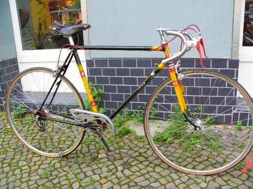

Moin zusammen,
ich bin neu hier und hoffe ein bischen Info und Hilfe hier zu bekommen.
Zu letzt auf einem Rennrad in den späten 70'ern und bis Mitte der 80'ziger,
habe ich danach meine Zeit eher auf 'normalen' oder Fitnessfahrrädern verbracht.
Diesen Sommerurlaub (sofern man die letzten Wochen Sommer nennen kann) bin ich ein wenig häufiger mit dem Rad unterwegs gewesen.
An einem dieser Tage fuhr ich an einem Trödler auf dem Lande vorbei,
und mir viel ein total verrostetes Rennrad auf mit wenig Luft und das hintere Laufrad hatte einige defekte Speichen, das Vorderrad einige fast durchgerostete Speichen. Insgesamt ein erbärmlicher Anblick.
Leider konnte ich nicht genau feststellen was für ein Rennrad es war.
Meine Vermutung ein Tigra ???? Baujahr zwischen 1979 und 1985....
Ich habe mich dann auf das Rad gesetzt und ganz vorsichtig eine Runde gedreht....es fühlte sich wie früher an....wisst Ihr so als wenn man eine Jacke anzieht und sofort denkt die passt.
Der Preis paßte dann auch noch..... schwupps reserviert und dann einige Stunden später mit dem Auto abgeholt.
Nun 10 Tage später (fast jeden Tag am Fahrrad geputzt und geschraubt)
Hinterrad 2 neue Speichen und zentriert, lager komplett gereinigt und neu geschmiert. Vorderrade komplett neu eingespeicht.....und und und.
Dabei habe ich auf der Hinterachse von Shimano ein Date-Code gefunden ( F F)
Außerdem auf den Weinmann-Bremsen ebenfalls ein Datum 06 81.
Hier die Daten:
Tigra Rennrad Typ ??
Mavic Monthery Pro 36 Speichen hinten mit Shimano Nabe und 6 Gang (keine Kassette) 14/16/18/21/24/28
Mavic Monthery Pro 36 Speichen vorne mit Pelliesier Brevie Nabe
Belleri Lenker
Shimano Altus LT 12 Gang Schaltung
Velo Air Sattel (vermutlich deutlich Jünger als 1981)
Vorne und hinten Weinmann Typ 500 Bremsen
Union ~~~K70 Pedalen
Bereifung noch ganz ordentlich 23x622/700x23C vorne mit Schlauch hinten mit Schlauch und geklebt
Rahmen 62 cm
Kurbellänge 175 mm
Gewicht 11,5 Kg
Bin 185 cm groß und habe eine Schrittlänge von 91 cm
Was muß ich beachten......welche Einstellungen Lenker/Sattel/Sitzhöhe usw....
Außerdem benötige ich folgenden Rat.
Ich möchte den Rahmen nicht neu Lackieren sondern nur ausbessern um alles so Original zu lassen wie es geht. Leider hat der Rahmen etliche Macken und Roststellen.... wie am besten Vorgehen ?
Bin Elektroniker und Computer Fachmann aber kann durch meine Ausbildung ( 2 Jahre Mechaniker) auch mit Werkzeug umgehen.
Außerdem würde ich gerne unten am Tretlager das Plastikteil entfernen.....geht aber partout nicht...jemand einen Tip ?
War das ganze nun eine Fehlinvestition oder doch eher ein Schnäppchen.
Freue mich auf sinnvolle Kommentare

Was ist denn das für eine eigenartige Plastikscheibe auf der Tretkurbel - die muss weg ! :)
Gleiches gilt für die Gummigriffe, den falschen Flachenhalter und tatsächlich auch für den Sattel - aber das hattest Du ja schon selbst erkannt. Dann wäre die Stellung der Bremsgriffe noch verbesserungswürdig. Textiles Lenkerband würde gut passen.
Ja, und dann sieht das doch schon sehr klassisch aus !

AW: Neulich beim Trödler
Hübsches Rad und 30 Euro waren definitiv nicht zu teuer, vor allem angesichts des Retrobooms momentan.
Diese Scheibe an der Kurbel sollte mit der mittigen Kurbelabdeckschraube befestigt sein. Wenn man die abschraubt sollte sie sich lösen lassen. Oder sie eist nur mit Plastiknasen eingeklickt, dann ausklicken ggfls. dabei die Scheibe zerstören, denn sowas braucht eigentlich niemand.
Die Schraube sollte so aussehen.
Mach mal ein Foto wo man den Kettenschutz ganz sieht, dann kann man mehr sagen.
Die Räder sind sicherlich das beste am ganzen Rad. Die 30 EUR sind schon dafür ganz gut. Anstelle eizelner Speichen würde ich aber den kompletten Speichensatz erneuern, da kommen sonst bestimmt noch mehr Speichen geflogen mit der Zeit.
Die Reifen würde ich aber tauschen.
Die HR-Nabe hat altes Fett. Der Plastikring sollte eigentlich eine türkise Farbe haben. Also ist rundum ein vollständiger Fettstoffewxel angesagt (also nicht nur die Naben, sondern auch Tretlager, Steuersatz und Pedale, Schaltwerxröllchen nicht vergessen).
Wenn die gleichen Felgen drauf sind (Monthléry sind immer für Schlauchreifen), warum ist dann auf einer ein Drahtreifen drauf (700x23C ist eine Bezeichnung für Drahtreifen)?
Die Rahmenfarbe erlaubt eigentlich jede Lenkerbandfarbe. Schwarz ist neutral und passt immer, Farbe bringt etwas Pepp ran.
Die Bremshebel gehören höher montiert, und zwar idealerweise so, dass die Enden der Hebel auf einer Linie sind mit dem geraden Stück des Unterlenkers.

Moin
-Diese Scheibe an der Kurbel sollte mit der mittigen Kurbelabdeckschraube befestigt sein. Wenn man die abschraubt sollte sie sich lösen lassen. Oder sie eist nur mit Plastiknasen eingeklickt, dann ausklicken ggfls. dabei die Scheibe zerstören, denn sowas braucht eigentlich niemand.
Die Schraube sieht anders aus, werde dann wohl mal 'deformierend' tätig.
Danke für den Tipp!
Speichen Hinterrad werden noch getauscht.
Sind beides Schlauchreifen, aber das HR ist geklebt. Keine Drahtreifen.
Für Drahtreifen benötige ich doch dann neue Felgen oder ?
Ich schaue mir das am WE noch mal genauer an.
-Die HR-Nabe hat altes Fett. Der Plastikring sollte eigentlich eine türkise Farbe haben. Also ist rundum ein vollständiger Fettstoffewxel angesagt (also nicht nur die Naben, sondern auch Tretlager, Steuersatz und Pedale, Schaltwerxröllchen nicht vergessen).
Die HR-Nabe hat neues Fett, habe sie komplett auseinander genommen.
Das Fett war schon hart etwas gelblich und konnte schwer entfernt werden. Habe dann alle Kugeln fettfrei gelegt und poliert, danach Liqui-Moly Lagerfett eingefüllt (ist graphitfarben), vielleicht daher die andere Farbe ?
-Die Rahmenfarbe erlaubt eigentlich jede Lenkerbandfarbe. Schwarz ist neutral und passt immer, Farbe bringt etwas Pepp ran.
Jo bin noch am schwanken mit der Farbe mache ich dann vielleicht auch von der Farbe der Reifen abhängig.
Sattel wird ja eh wieder schwarz........
Am meißten Kopfzerbrechen macht mir der Rahmen, der ja nicht neu lackiert werden soll, obwohl ich eine gute Adresse zum 'Sandstrahlen und Pulverbeschichten' bekommen habe......
Werde jetzt mal auf die Suche nach einer passenden Lackfarbe gehen.........kann man irgendwo noch was über die Firma Tigra finden oder auch herausfinden welcher Lack verwendet wurde (Lackfarben-nummer)
Gruß und danke für die freundliche Aufnahme hier!

So nun ein bischen weiter:
Neuer Sattel (aber nur übergangsweise bis zum 80'jahre Sattel)
Flaschenhalter aus den 80'ern (NOS)
Plastikabdeckung entfernt
80'er Jahre Pedale mit Haken
Weinmann Bremsen und Leitungen und Bremsgriffe komplett durch Weinmann NOS-Bremsen ersetzt. (alte aus Juni 1983/ neue aus Juli 1981)
Bremsgriffe ergonomisch angebracht.

Fährst Du mit dem Rad so, wie es auf Deinen Fotos zu sehen ist?
Dann ist Dir der Rahmen vermutlich etwas zu groß und Du verschenkst durch Deine Sitzposition die meisten Vorteile eines Rennrades.
Außerdem ist der Vorbau mit Sicherheit weiter herausgezogen, als erlaubt (Markierung beachten!) und könnte auf diese Weise irgendwann sich selbst oder die Gabel knacken.
Du fährst doch nicht etwa immer nur unten am Lenker, wo die Griffe sind?
Einen Rennlenker kann man noch an vielen anderen Stellen greifen, dafür ist diese Form schließlich erfunden worden - und man umwickelt ihn komplett mit leicht gepolstertem Band, anstatt Griffe zu verwenden.
Für den Anfang stellst Du den Lenker so, dass seine unteren Abschnitte (mit den Griffen dran) in etwa parallel zum Oberrohr laufen - leicht, aber nicht so deutlich wie jetzt nach hinten abfallend.
Dann lockerst Du die Bremsgriffkörper und schiebst sie etwas nach oben, bis die Enden der Bremshebel nicht mehr tiefer sitzen, als die unteren, geraden Enden des Lenkers, eher ein klein wenig höher (Buch oder Zollstock als Verlängerung an den Lenker halten).
Zum gemütlichen Gondeln auf freier Strecke sind die Hände am oberen, geraden Mittelstück oder lässig auf den Bereich zwischen Mittelstück und Bremsgriffen gelegt. Zum richtigen Ackern oder bremsbereit bleiben bei gleichzeitig guter Übersicht (Stadt) umfasst man die Bremsgriffkörper. Bergab und zum Sprinten packt man den Lenker in den unteren Bögen und kann von dort aus auch die größte Bremskraft erzielen; auf langen, schnellen Abschnitten kann man den Lenker auch an den geraden, unteren Abschnitten fassen, was halbwegs entspannend sein kann.
Die Vorbauhöhe wird am besten erstmal so eingestellt, dass die Oberkante geringfügig unter der Satteloberkante liegt. Tourer korrigieren leicht nach oben, Sportler leicht nach unten, Rennfahrer bis zu 12 cm nach unten. Den Vorbau bitte niemals so weit herausziehen, dass seine Klemmung in den oberen 5-6 cm des Gabelschaftes landet, weil ihre Kräfte den Schaft im Gewindeteil durchaus abreißen können.
Sonstige Sitzposition, als Richtwert:
  • Setz Dich auf das Rad und lass es ggf. von einem Helfer festhalten.
  • Dreh eine Kurbel so, dass sie in Verlängerung des Sitzrohres nach unten zeigt ("5 Uhr"), und stell Deine Ferse (!) mittig aufs Pedal. Wenn Du dabei gerade sitzen bleibst (Becken!) und Dein Bein komplett durchgestreckt ist, passt die Ausgangshöhe und bei normaler Fußposition auf dem Pedal bleibt das Bein stets minimal angewinkelt.
Moin
Ja ich fahre so auf dem Fahrrad :cool:
Wie man am Anfang diese Thread sehen kann, habe ich dieses Fahrrad beim Trödler erstanden.
Dort hat es wohl schon etliche Monate, wenn nicht sogar Jahre vor sich hin gegammelt.
Über die Einstellungen am Fahrrad sage ich mal nichts.
Ich dokumentiere hier nur den Verlauf einer, nach 30 Jahren neu aufkommenden, Leidenschaft.
Das sind dann immer Momentaufnahmen, meine Zeit zum 'Basteln' am Rennrad ist leider begrenzt, es dient ja auch noch zur körperlichen Ertüchtigung :D
@knobi, danke für die vielen nützlichen Tipps....kommt Zeit kommt "Rad" .
Das der Vorbau zu weit draußen ist kann ich nicht bestätigen, eine max-Markierung ist nicht mehr zu erkennen.
Ich arbeite dran:rolleyes:
Der Rahmen ist ein 62'er bei einer Schrittlänge von 92 cm ein bischen zu groß für extrem sportliches Fahren, denke ich. Aber in meinem Alter wird das eh nix mehr :rolleyes:
Der Sattel ist bei diesem Bild zu weit vorne......
Gruß
Hat mich jetzt auch gewundert, dass das Tigra so unscheinbar daher kommt.
Aber ich würde es so lassen, wie es ist. Das Vorderrad ist definitiv nachgerüstet worden. Die Nabe ist eine Pellisier 1000 Dural mit Industrielagern.
Moin
die Nabe sieht eher wie eine ältere Pellisier 2000 Professional (Hochflansch-Nabe) aus, bin aber nicht so der 'Teile-Guru'.
