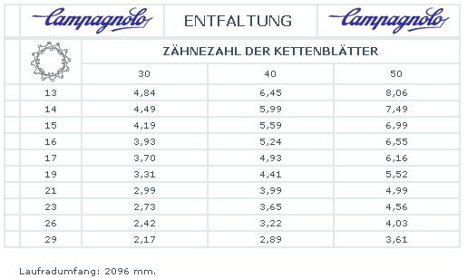

Hallo Güntzi,
für stattliche Sportradfahrer wie uns kommen nur die Dreifach-Kurbeln in Frage. Ich startete letztes Jahr mit 186 cm, 100 kg (jetzt 93 bis 95 kg - größer bin ich nicht mehr geworden) und Ultegra 9fach mit 52-42-30 vorne und 12-23 hinten. Da klappte es auch mit den Mittelgebirgen, aber ich hatte ja auch kein Knieproblem.
Bei Shimano bietet die Ultegra 10fach hinten 12-27 Zähne - das interessantere Angebot für dich hat vielleicht Campagnolo. Schon bei Veloce und Centaur gibt es eine Dreifachkurbel mit 50-40-30 (!) und Ritzelpakete mit 13-29 (!!) Zähnen (10fach).
Bei einer Entfaltung (zurückgelegte Entfernung pro Kurbelumdrehung) von 2,17 bis über 8 Meter müssten hohe Trittfrequenzen in jeder Lage möglich sein. Kompaktkurbeln sind für dich eher keine Alternative.
Längere Kurbeln (175 mm) würden ja theoretisch aufgrund des längeren Hebels auch noch ein wenig Druck nehmen, praktisch nähme ich an deiner Stelle die Kurbellänge, an die ich gewöhnt bin...
Viele Grüße
Jörg
