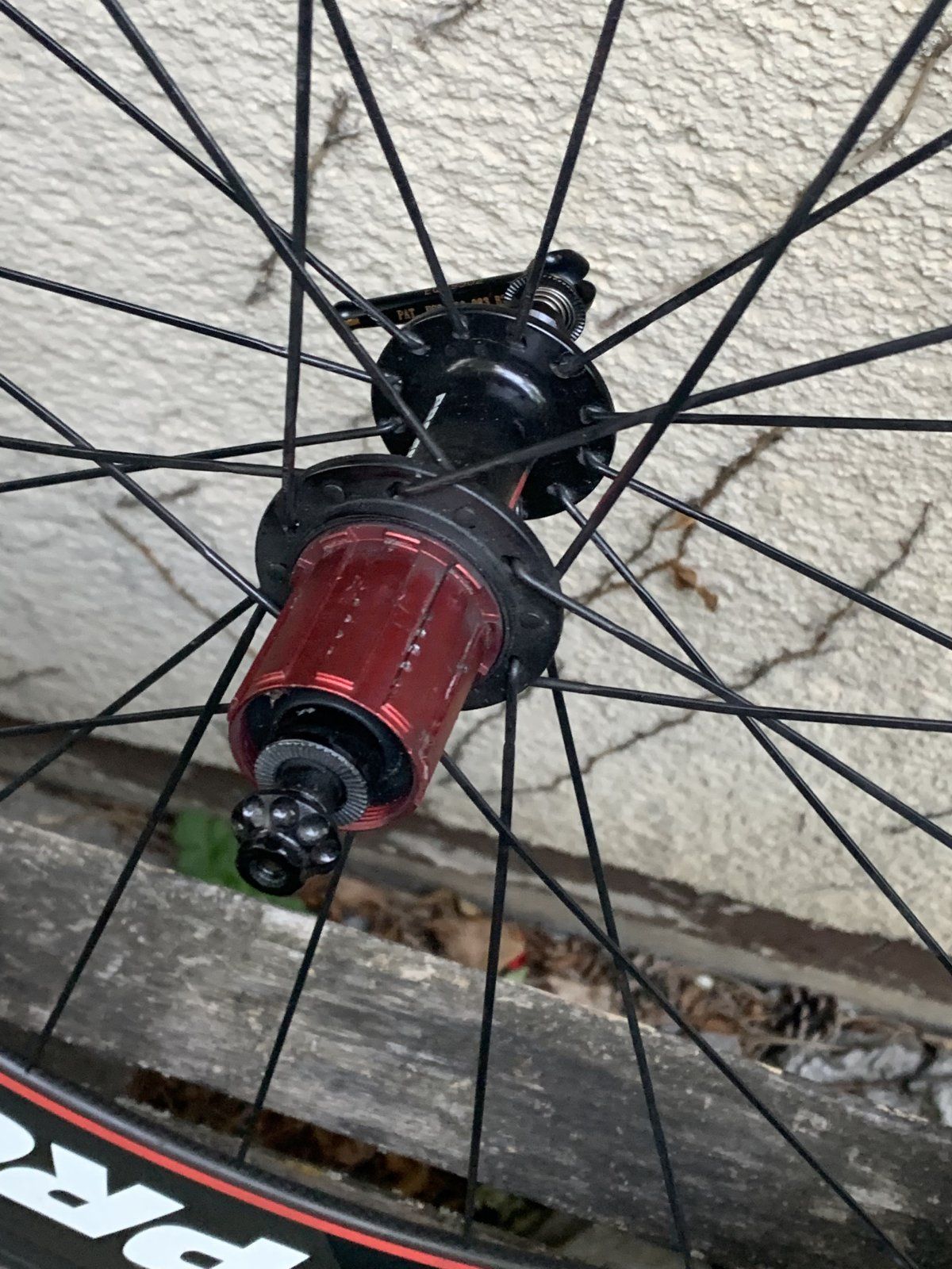

Hab hier einen Satz Räder mit älteren Naben von Profile Design. Freilauf war original 10-fach, habe den runtergenommen und nach meinem Urteil sind da Novatec-Freiläufe (ganze Naben?) verbaut worden.
Auf ebay Kleinanzeigen einen Novatec für Shimano 11-fach besorgt. Passt drauf, aber wenn ich ihn mit der Endkappe kontere, klemmt er. Brauche ich eine modifizierte Endkappe?
Oder sind die Naben gar gänzlich inkompatibel?
Bild der Nabe (mit originalem Freilauf)

Dachte ich zunächst auch, aber der besorgte 11fach hat längere Rippen!

Der Rote Freilauf ist 11fach kompertibel. Such mal nach roter Freilauf Novatec.Da steht's dann . Deiner geht dann vieleicht bis 12fach?
Ich kann zumindest bestätigen, dass die roten Freiläufe meiner Novatec-Naben auch 11-fach kompatibel sind. Hast du schon eine 11-fach RR-Kassette auf den alten Freilauf gesteckt und wenn ja, greift das Abschlussritzel in die Rippen/Zahnung? Bei 10-fach Shimano Freiläufen tut es das auf jeden Fall nicht, sondern lässt sich frei drehen.

Außerdem habe ich die Freiläufe nochmal verglichen und der originale (rote) hat definitiv etwas kürzere Rippen. Also 10-fach und nicht 11-fach!
Hülse im Freilauf habe ich nur eine, diese ist kürzer als der Freilauf selbst. Mit oder ohne - egal, sobald ich den Freilauf mit der Achsendkappe kontere (also diese mehr als Handfest zudrehe), dreht dieser nicht mehr.
Mir scheint, ich bräuchte zum Freilauf eine kürzere Achsendkappe. Jemand Erfahrung/Bezugsquellen?

12fach Feilauf hat keine längeren Rippen, sondern nur mehr, schmälere Rippen. Da bekommt man keine 10 oder 11fach Kassette drauf, nichtmal ein einziges Ritzel.
10fach Freilauf ist 35mm breit (Rippen plus der kleine Absatz)
11fach Freilauf ist 36,8mm breit
